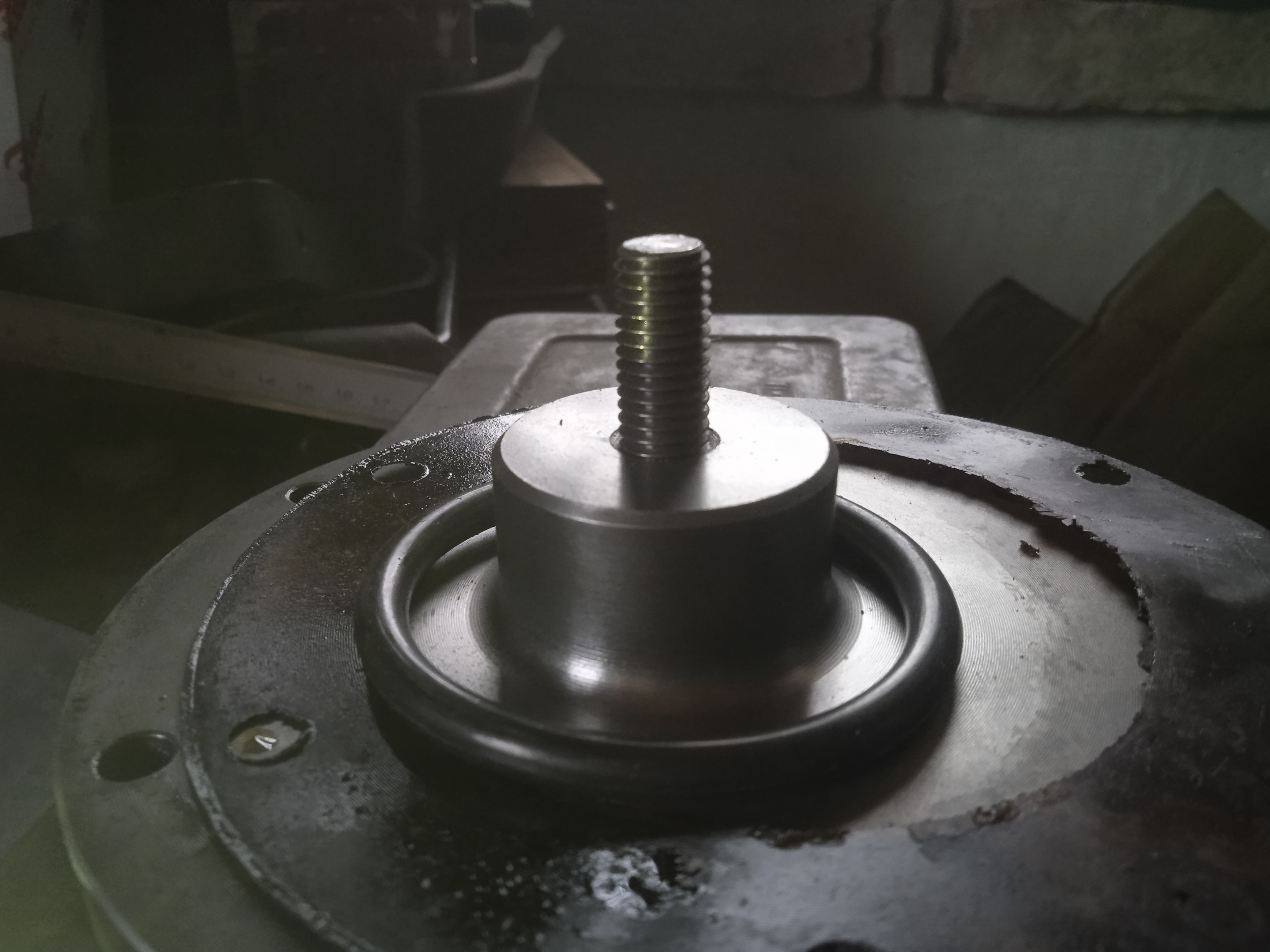

Dobrý den, povedlo se mně koupit SUI 40 A, který dlouho stál. Po několika zkouškách provozu najednou bere větší příkon a klesl tlak v hydraulice.
Mohl by mi někdo poradit zda je to brzdou a event. kde na tomto stroji je? Děkuji.

Jestli je brzda na A modelu řešená stejně jako na SUI40, tak stačí stáhnout manuál a tam výkres sestavy brzdy je. Na té SUI40 se dá brzda manuálně vyřadit z provozu. Originálně oddaluje brzdové lamely hydraulický váleček a brzda se nastavuje šroubem s kontramaticí, který na ten váleček dosedá. Stačí ten nastavovací šroub zašroubovat a máš trvale odbržděno. Poznáš to snadno, zařaď třeba 900 nebo 1120 a zkus jestli protočíš vřetenem. Kdybych byl doma, tak ti to i nafotím.
EDIT: Dostaneš se k ní když otevřeš ty zadní dveře, kde jsou klíňáky a výměnná ozubená kola posuvů, tak zhruba vlevo trochu níž, jestli si to dobře pamatuju.

Děkuji za odpověď. SUI 40 A je trochu jiná, nemá dvě sady klínových řemenů, nádrž na hydr. olej není v levé noze, čerpadlo je vedle skříně na převody. Trochu jinak je řazení.
Na levé straně je jakési víko s nastavováním sroubem, mohlo by to být ono?

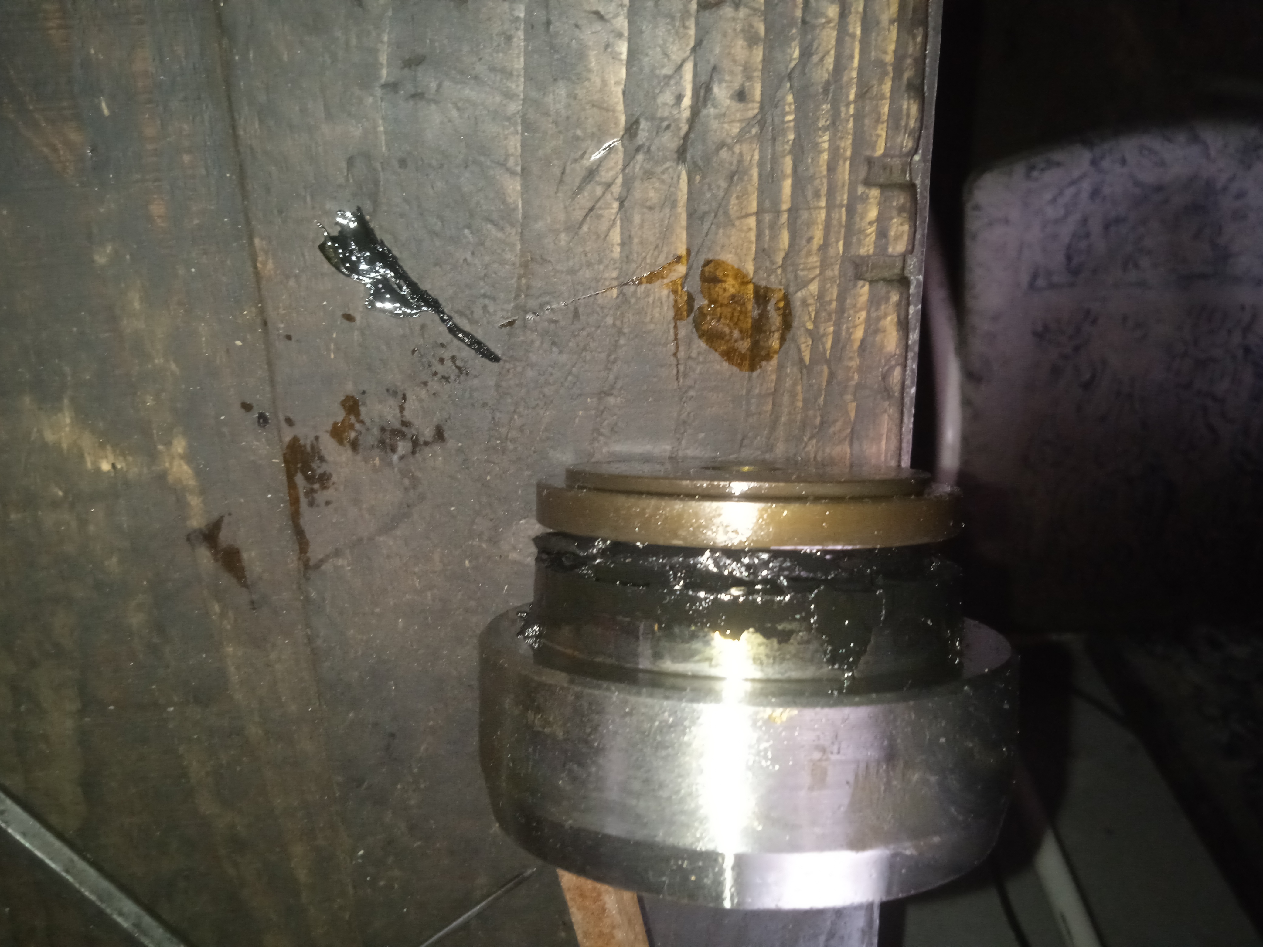

Dobrý den, tak se povedlo, brzda je uložena pod tim víkem se šesti šrouby a stavěcím šroubem uprostřed.
Je tam píst který hydraulicky odbržďuje. Čím je těsněný nevím, ale dal jsem tam manžetu 56x66x5. Po zkoušce dobrý. [[attachment=3]IMG_20231207_151111attachment]
