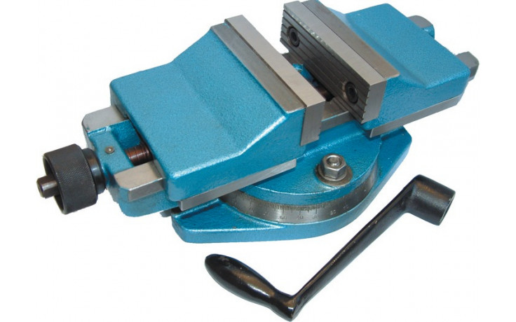

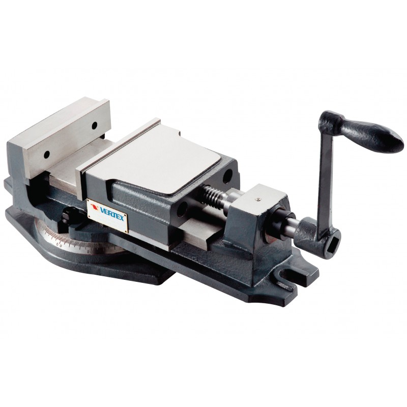

Dobrý den
Nevím co koupit zda svěrák samosředíci otočný a nebo jen otočný, pod malou frézu. Mám starý otočný výklopný 150 gottwaldov a je moc vysoký. Potřeboval bych poradit co a jak se dá, jaké výhody má ten středící vůči tomu otočnému. Oba zatím koupit nemůžu. Dělám jen příležitostně, drobnosti. Vybral jsem si viz.na foto.
Děkuji za rady. rkr.

Ještě bych chtěl přidat dodatek ke svěrákům. Vadí mi že tam není u čelistí nahoře vyfrézovaná hrana nahoře na usazení obrobku. Podkladky mám jen radeka mezi čelisti. Proč to mají levnější číny a tyto né? rkr.
Příspěvky: 3840
6. 12. 2023, 2:34
zverák ktorý má jednu čeľusť pevnú a druhú pohyblivú bude z princípu presnejšie upínať. Tá pevná čeľusť bude slúžiť ako etalón (je obrúsená tak, aby bola kolmá na drážku stola aj os Z. A tá pohyblivá čeľusť bude obrobok pritláčať o pevnú, ale sama má z princípu určitú (väčšiu, alebo menšiu) vôľu vo vedení.
Samostrediaci zverák má výhodu v tom, že ak upneš obrobok ľubovoľných rozmerov, jeho stred po osi zveráku bude vždy na rovnakom mieste. Má to zmysel napríklad ak vyrábam drážky do hriadelí, ak vŕtam diery na stred, ak obrábam polotovary a koordináty mám nastavené podľa stredu (trebárs ak sa okraj polotovaru aj tak nakoniec dfrézuje, často napr. pri cnc obrábaní).
Ale tým, že obe čeľuste sú pohyblivé (čítaj viec, alebo menej vaklavé), presnosť upínania bude o poznanie horšia. Tým skôr pri čínskom zveráku. A taký čo upína opakovane v rozumných toleranciach bude stáť majland.
rkr píše: 6. 12. 2023, 2:20 Ještě bych chtěl přidat dodatek ke svěrákům. Vadí mi že tam není u čelistí nahoře vyfrézovaná hrana nahoře na usazení obrobku. Podkladky mám jen radeka mezi čelisti. Proč to mají levnější číny a tyto né? rkr.
Čo sa týka drážky na obrobok: To väčšinou majú zveráky pod vrtačku. Pri frézarskom zveráku to nemusí byť bytostne výhoda - ak je obrobok menší ako šírka tej drážky, si v háji. Ak potrebuješ upnúť a frézovať tenký obrobok, bude ti vibrovať, pretože bude upnutý pol centimetra pod frézou. Zase si v háji. Na podloženie sa používajú presné brúsené podložky, ktoré majú výšku podľa typu v krokoch 2-5 mm, aby si mohol podložiť koľko treba. Na špeciálne operácie (zväčša pri brúsení) existujú aj nastaviteľné podložky (také 2 kliny oproti sebe s rybinou).
Samozrejme možnosť tu je. Môžeš si kúpiť zverák s drázkou, alebo si ju tam TK frézou vyrobiť.
Čo sa týka RADECA ako podložky, tak ťa asi sklamem, ale okrem toho že je lesklé, často nebýva ani úplne rovné a ani rozmerovo presné. Skús si tie svoje pomerať mikrometrom a poprokladať k sebe, alebo ideálne k nožovému pravítku. Možno máš šťastie a sedia a možno aj nie.

Pod malou frézu můžeš dát jakýkoliv svěrák. Malá fréza nebude stejně na žádném svěráku vidět :) .

rkr píše: 6. 12. 2023, 2:13 Dobrý den
Pokud to máš opravdu jen pro příležitostnou práci, tak bych se podíval na bazar třeba na tohle:
Stačí hlídat a nechají se sehnat zánovní za rozumnou cenu.
Ty z tvého výběru mi přijdou na občasné použití fakt zbytečně drahý, ale zaleží na preferencích. Samostředicí není vhodný pro kusovku, ten otočný je zbytečně vysoký, uvádíš, že máš málo místa na výšku. Stejně ho budeš používat bez otoče. Mám to tak se svými svěráky, otoče mám sundaný, aby byl svěrák tuhý a když je zapotřebí úhel, tak je skoro rychlejší ho chytit upínkama na stůl, než tam montovat otočnou podstavu :)
