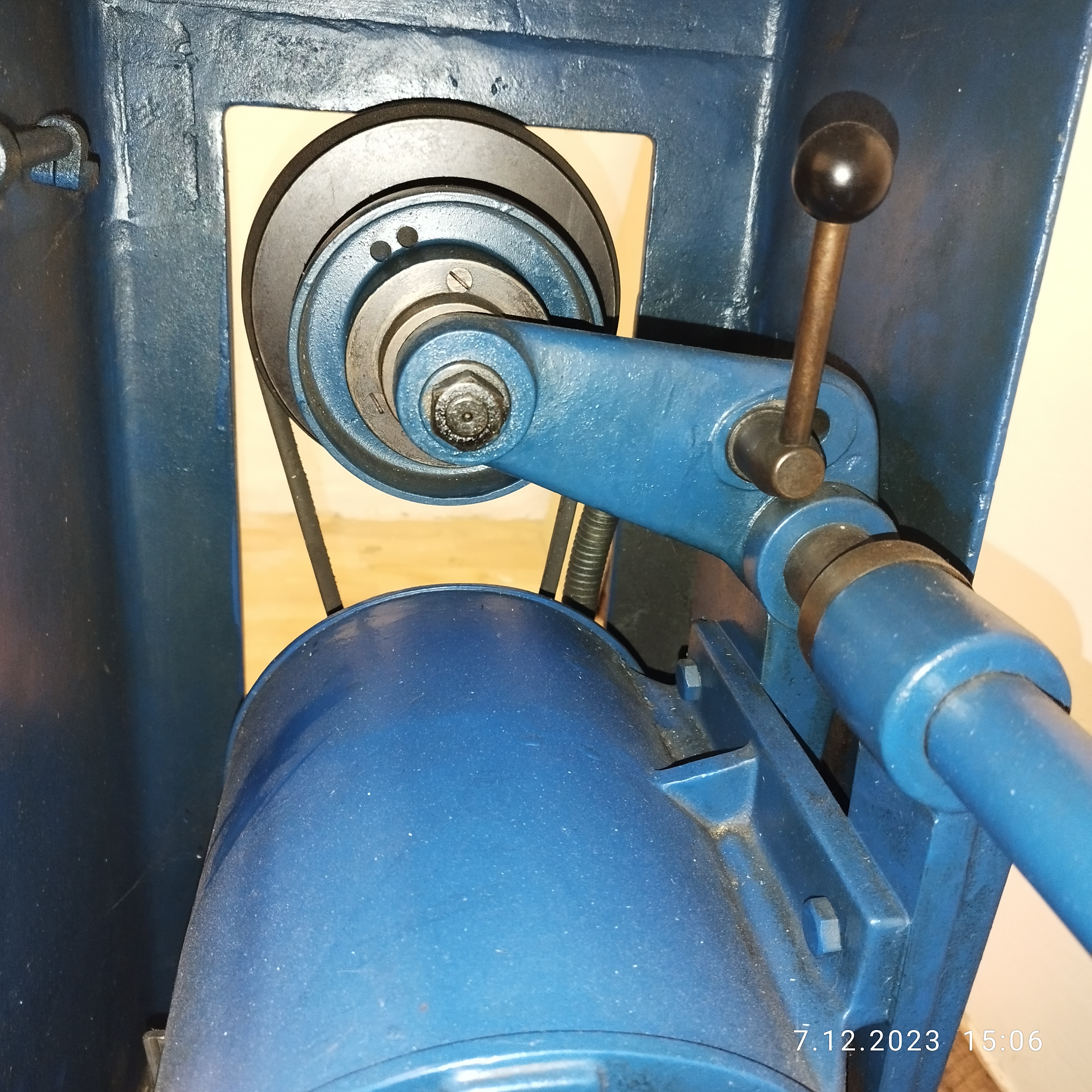

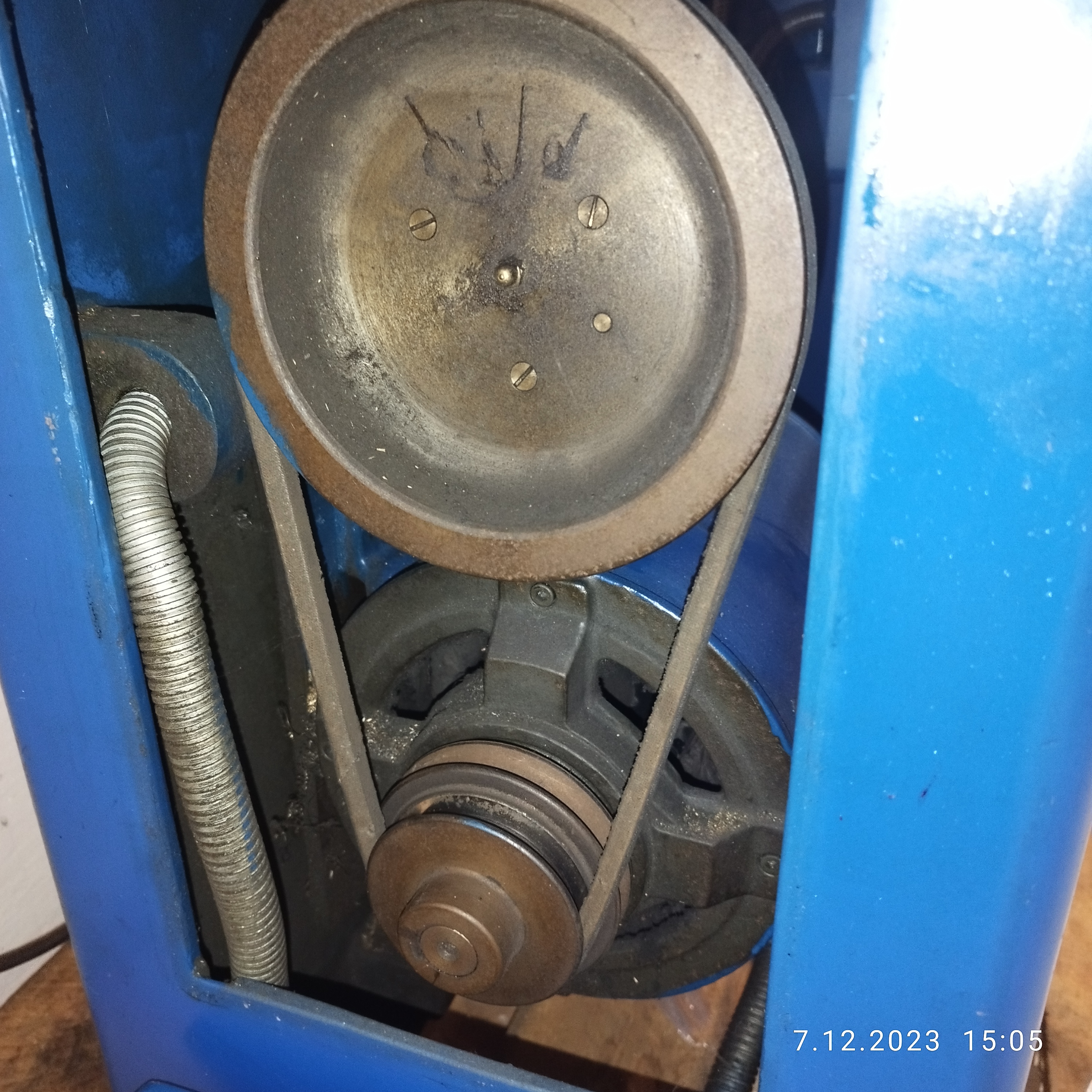

Schaublin 102 motor 380

nemo píše: ↑7. 12. 2023, 7:42 IMG_20231207_150540.jpgIMG_20231207_150618.jpgIMG_20231207_150540.jpgIMG_20231207_150550.jpg
Máš tam tu podle mě tu nejjednodušší variantu (provozně nejblbější, ekonomicky nejlevnější, ale nejjednodušší na údržbu, nic se na tom na rozdíl od převodovky a nebo variátoru nemá co po..) - jenom ruční přehazování po odšlápnutí páky. Teda předpokládám, že to tam je udělaný stejně (není to vidět) jako u všech 102 co jsem kdy viděl a provozoval - takže na konci malý páky na té torzní trubce od šlapky je ten gumový špunt a odtlačuje se to pro změnu otáček pedálem, primár je napnutý natvrdo, sekundár ale napíná hmotnost pohonu, tím jak to visí po uvolnění pedálu.
Takže budeš při výměně motoru za lehčí muset nejak vyřešit (závaží - nebo těžká mezideska a nebo pružina někam) aby to rozumně napínalo ten řemen na vřeteno . Když bys netušil jak, tak se zeptej charona, ten ti jistě poradí.
Sancho Panza
Příspěvky: 1479
Příspěvek 8. 12. 2023, 5:04
koukám, že to je nějaká úplně ultra stará mašina - protože ty konzoly pro trubku pohonu to má odlitý vcelku s fundamentem - u všech novějších (tj. odhadem tak 1950 a víc) je to už udělaný jinak - konzoly jsou samostatný, přišroubovaný zezadu čtyřma imbusama přes stěnu fundamentu - abys mohl celý pohon při opravách vytáhnout boku do tou dírou vcelku.

Je to 54 rok, motor tam má ekcentr s pákou. Přepíná se kolenem , to táhlo ve předu, je spojené s přepínačem na pravé straně a má tři polohy.

Pedál tam je také.
