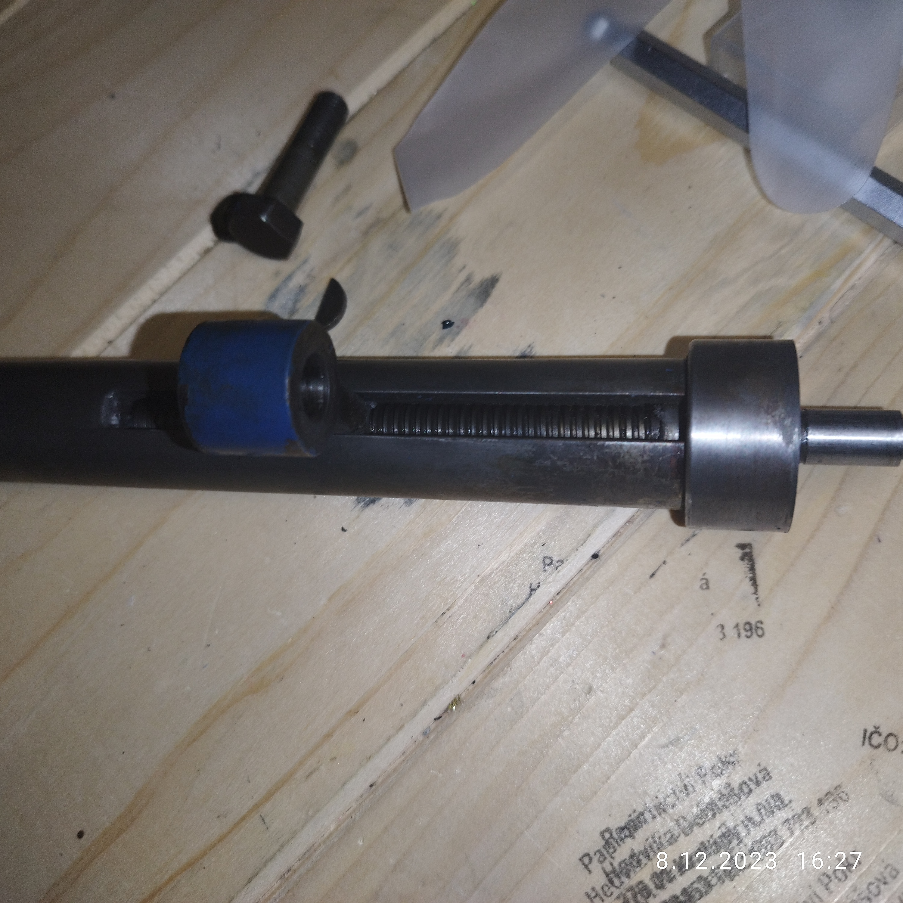

Ahoj, mám koníka s kuželem 2° , nejde tam vložit Morse1, ani nevím, jak se potom vystrčí. Není tam nic poznat, že by ho vysunul šroub. Nemáte ho někdo? Je pro něj spešl hrot? Nebo ho rozebrat a zkontrolovat?
Díky za radu Nemo.

schaublin má svoje kužely morse tam nedáš . já si ho upravil na morse2

Ahoj jenom jsi ho přebrousil ? Co to vytahování nástrojů?

Rozebrat jde dobře?

mě do něj vyjiskřily dutinu a dal jsem tam přebroušenou redukční vložku vnější průměr se přebrousil na válcový . vytlačování kuželu v zadní pozici to má funkční i po úpravě . rozebrat jde v pohodě

Ok díky. Nechám to přebrousit..

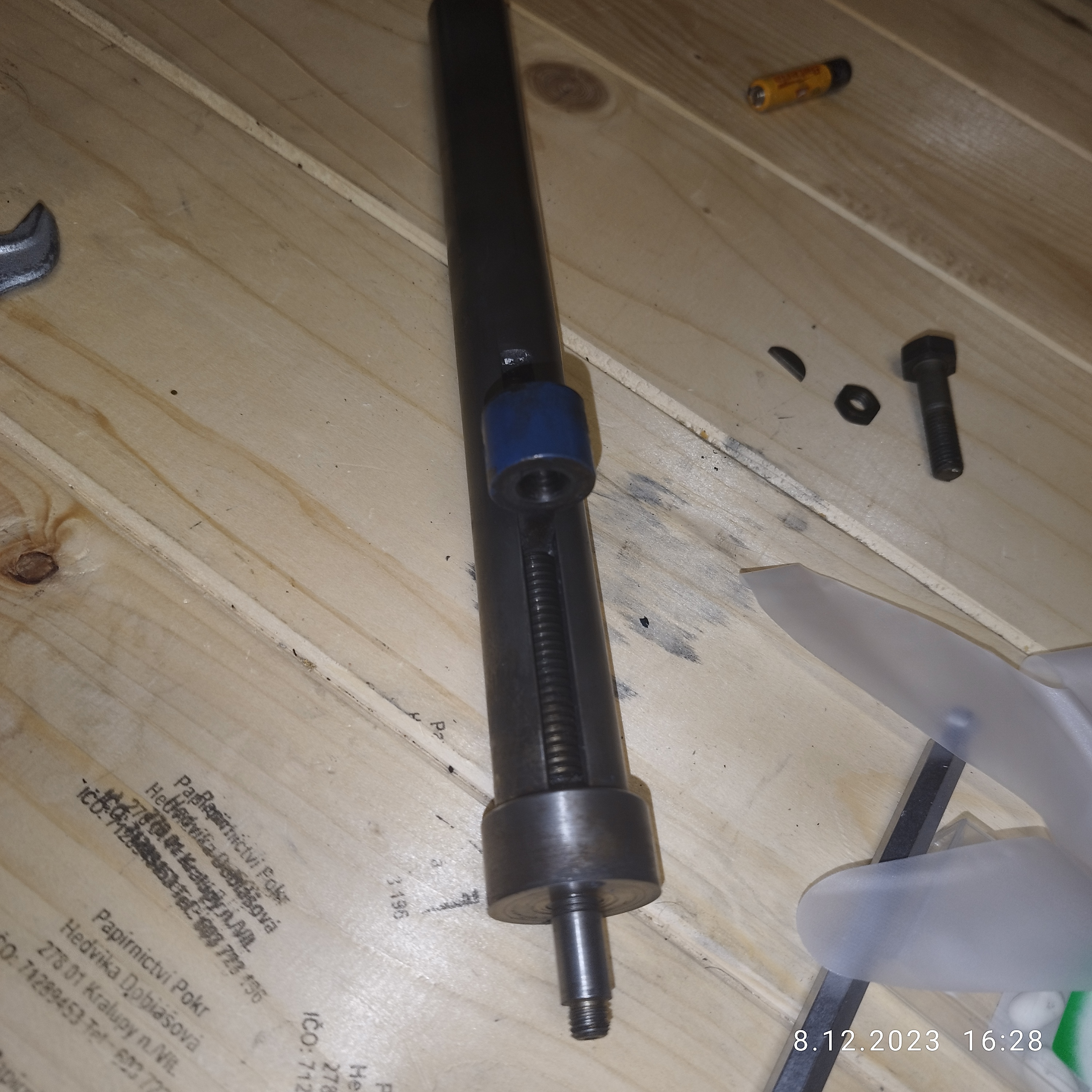

Ahoj teď nevím jak dál, ten kus slouží asi jako matice, ale nevím, jak ho sundat, aby pomohla byla volná než šroubu.

Prostě uvolnit šroub, ab se dala pinola vybrousit.

nemo píše: 8. 12. 2023, 6:22 Prostě uvolnit šroub, ab se dala pinola vybrousit.
viewtopic.php?p=493209#p493209
dal jsem ti tam i nějaké fotky, ten zadek jsem měl na závitu, myslím, že to bylo tak originál, ale ruku do ohně za to nedám :)
