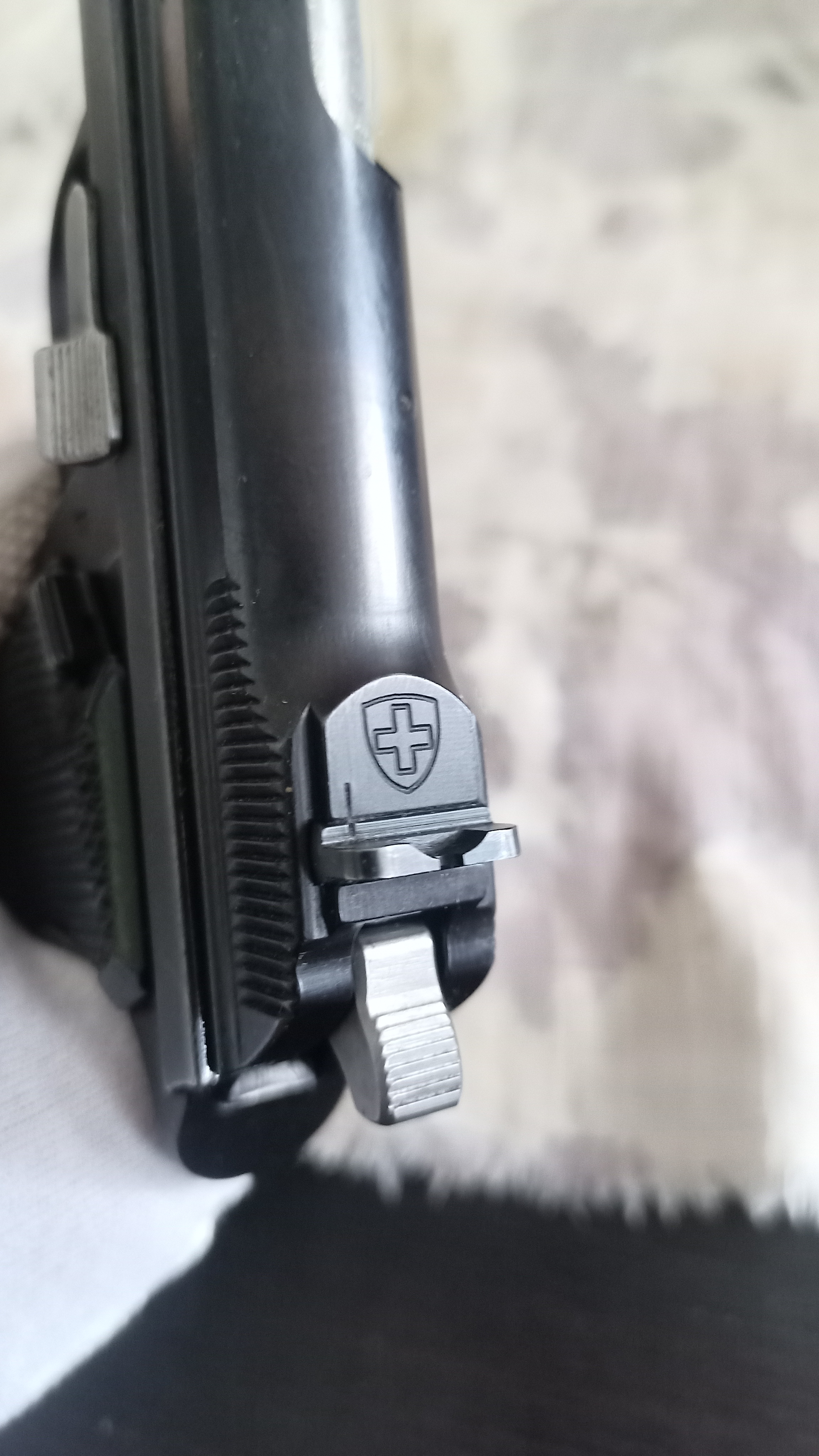

Zadaril sa takýto kúsok, SIG P210, vrátane originálneho púzdra. Majiteľ bol major B. Hoffstetter, ktorý zbraň po skončení služby dostal ako dar od švajčiarskej armády. Od neho išiel do súkromnej zbierky, potom ku mne. Švajčiarska výroba, dva zásobníky, kožené púzdro.

Příspěvky: 8472
24. 12. 2023, 11:45
Pěkný úlovek :-)
Aris
Příspěvky: 856
25. 12. 2023, 7:20
Nádherný kousek. Gratuluji :!:
