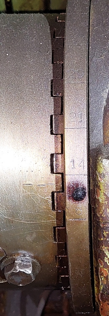

K lisům je ale problém sehnat info, Aktuální zdvih 25mm bych asi chtěl snížit, nejspíš se to dělá vyndáním klínku (1) a pootočením ozubení (2). Povolením a pootočením šroubovice (3) se asi přibližuje hlava ke stolu. Někde bude i nádoba pro mazací čerpadlo, má to mazací trubičky (5). Nastavit razník bude chtít pomalu pohybovat beranem, asi oddeklovat setrvačník a pootáčet jím. Tyhle lisy jsem nikde nenašel, asi už je to moc staré, i když to mechanické spouštění, bez kompresoru , mi přijde dobré. Pročíst si ale návod by bylo zajímavé. Ani nikdo v okolí tenhle lis nepamatuje, i když mechanicky je to obdobné jako novější.

Jestli jsi nikdy nenasazoval a nenajížděl nástroj, tak buď velmi opatrný a nejdřív si ujasni všechny principy. Zdvih se seřizuje tak, že se odjistí aretace věnce se značkami zdvihu, věnec se vysune ze záběru zubů a tyčkou se přestaví do nové polohy a opět se zajistí!!! Ano šroubem 3 se nastavuje výška beranu a opět je nutné po nastavení šroub aretovat. Pozor, aby jsi byl při upínání nástroje, který bude v dolní úvrati měl taky v dolní úvrať beranu, jinak hrozí crash. Jinak ten lis vypadá na ty roky skutečně zachovale a nebyl někde u "čuňat"

Zbýňa píše: 18. 12. 2023, 7:20 Jestli jsi nikdy nenasazoval a nenajížděl nástroj, tak buď velmi opatrný a nejdřív si ujasni všechny principy. Zdvih se seřizuje tak, že se odjistí aretace věnce se značkami zdvihu, věnec se vysune ze záběru zubů a tyčkou se přestaví do nové polohy a opět se zajistí!!! Ano šroubem 3 se nastavuje výška beranu a opět je nutné po nastavení šroub aretovat. Pozor, aby jsi byl při upínání nástroje, který bude v dolní úvrati měl taky v dolní úvrať beranu, jinak hrozí crash. Jinak ten lis vypadá na ty roky skutečně zachovale a nebyl někde u "čuňat"
Přenastavení zdvihu si vyzkouším bez nástroje, na věnci u zubů jsou čísla (8,14,21,29...), ale žádnou originál smysluplnou risku jsem neviděl. Při aktuálním nastavení je zdvih kolem 25mm (to na číselník nesedí). Ani na štítku není údaj o rozsahu zdvihu, to je ale celkem jedno.
Pro výměnu nástroje tedy ručně pootočit setrvačník do spodní úvratě a v ní nasunout nový nástroj a razník před utažením nadzvednutím dorazit k berau ?
Hlavně se nesmí potkat hrany razidel, ale rybiny vůli nemají, a udělám tam vodítko. Střihadlo co tam je ted bylo na kuprextit a 0,5 plech, a tam je střižná vůle hodně minimální, a všechny průměry i čela pěkně broušené, pěkně ostré, ale nepodbroušené. V razdíku asi lehce radius podbrousím, na ten hliník by to mohlo být lepší než na tupo, co myslíte ?

Nastavit dolní úvrať a pak naladit razník do záběru už jen šroubem. Nastav přejezd třeba jen 1mm v matrici by jsi měl mít odlehčení a fazetu třeba 3mm, pak ti tam bude zůstávat vždy jen jedna pucna. S broušením čela razníku bych si v tuto chvíli nědělal těžkou hlavu a udělal ho rovný, aby se ti pak taky nechtěl případným vyosováním lámat. Střih hliníku mazat.

Ještě bych potřeboval poradit, jak "odjistit" setrvační pro pomalé ruční sjetí s beranem dolů k úvrati (udělat jednu otáčku setrvačníkem). Motor má na sobě převodovku, ručně není šance s motorem otočit, bude na to nějaký postup. V pravo je zámeček na FABku, ale to je možná jen blokování proti spuštění.
Jinak nastavení zdvihu na ozubeném věnci jde perfektně, lehce. Snížení na šroubu s koulí k beranu jsem ještě nezkoušel, ale snad se povolí jen kontra matka a otáčením šroubu se celý beran bude zvedat....
