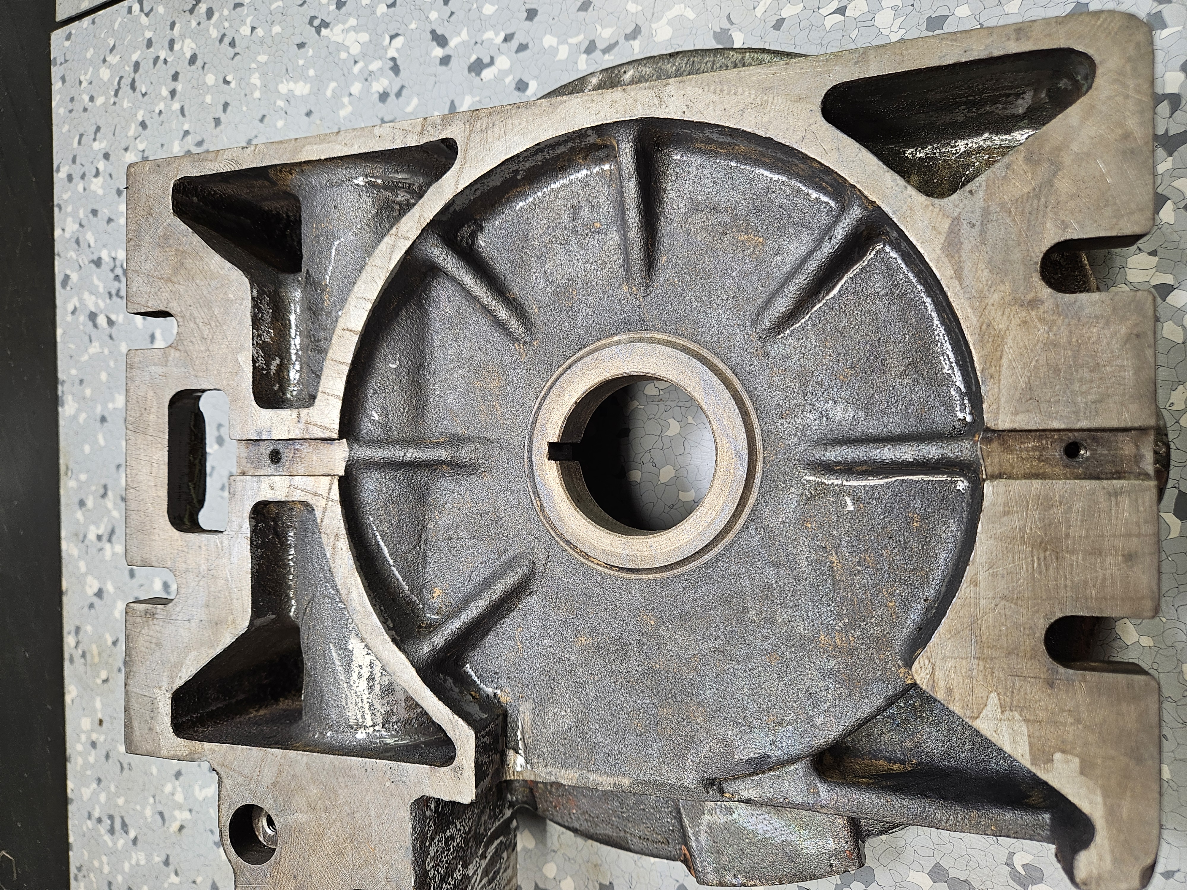

máte někdo zkušenosti s čištěním laserem? Založil jsem nové téma, sice to někde už lehce proběhlo, ale nenašel jsem.
Můj první pokus, díky Pavle, je základna otočáku na fenku, oblitej, barvou, zahumusenej špínou, zaschlé mazivo ve vrstvě větší než malé... Bylo to ve firmě co se tím živí komerčně, za mě výsledek parádní. Funkčních ploch se to netklo, jen okolo, tam kde mělo.
Je zajímalé jaký povrch nechávali v tosu pod kyt :shock:
