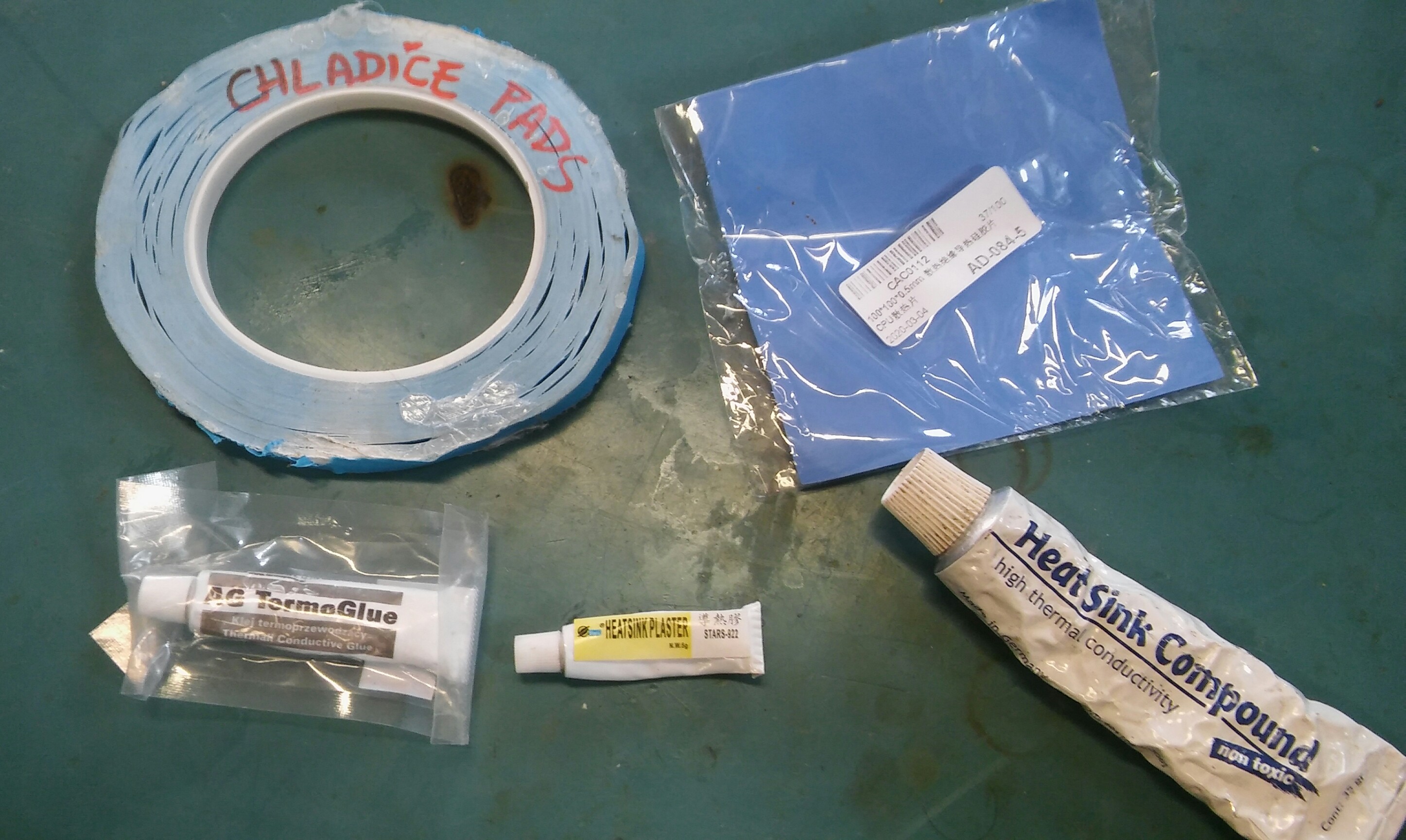

lapa> Hele delal jsem to nekolikrat a pokazde jinak.
Bud oboustrane samolepicim thermal padem viz foto. Je to ten modry v civce. Ale musi to byt silne lepivy typ, ty obycejne pod heatsinky pameti apod. to neudrzi.
A nebo "tradicnim receptem" teplovodiveho lepidla samodomo - dva dily silikonove teplovodive pasty smichane s jednim dilem vterinoveho lepidla. To drzi jak bejk skoro na vsem. Jen se musis na tuty vyhnout hrideli
A nebo normalnim AC Termoglue, sediva tuba viz foto. Takovy ten lehce lepici plaster (zluta tuba) nedrzi dost.
Kdysi jsem to meril a bylo celkem jedno cim to prilepis. Porovnavaval jsem pasty, ruzna lepidla, silikonovou vazelinu apod. Lepil jsem to na nejaky vykonovy obvod ktery mel na chipu teplotni snimac. Rozdily mezi cimkoliv byly v nizkych jednotkach C. Podstatne bylo davat tam lepidla co nejtenci vrstvu. Sekundovka pri vyssich teplotach odpadavala, coz bylo krajne neprijemne. Chladice lepim epoxidem, ten drzel nejlip. A je uplne jedno jestli "tekutym kovem" nebo obycejnym pruhlednym, rozdil mezi tim nebyl vubec zadny, Chladic je dobre nahrat, lip se tak vytlaci prebytecne lepidlo.

Ja bych nerekl ze chladice prilepene sekundovkou odpadavaly vyslovene vysokou teplotou, ale spis ze to lepidlo nedokazalo vyrovnat rozdilne teplotni dilatace. Odpadavaly mi i malicke chladice ktere jsem sekundovkou lepil treba na pouzdra SO8 DC/DC menicu spis jen z preventivnich duvodu aby se zbytecne tolik neohrivaly. Ale nepouzival jsem zadne znackove sekundovky, jen bezne z drogerie. Netvrdim ze to na motoru drzet nebude, jen jsem chtel na tuto zkusenost upozornit.
Výrobci spolehají, že pasta vyrovná značné montážní nerovnosti a uživatelé jí tam naděli "per to do mě at je po mě". Smyslem je přesné napasování a tenoučká vrstva. Speciálně oboustranné samolepky jsou zlem. Naposledy zrovna na Malině. Po nalepeni origo chladiče s origo 2mm podložkou se chlazení vyrazně horšilo a teplota byla vyšší než bez chladiče !! Tady to chce dost s rozumem.
