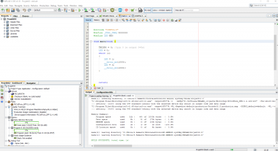

Potřebuji naprogramovat PIC mcu, konkrétně PIC16F877a.
Mám Mplab X IDE 6.15 of Microchipu, když dám ale build programu, nebo ho i zkusím nahrát do mcu, tak to je nekončné nahrávání.
Zkusil jsem i verzi ide 6.10, ale stejný problém...
Na netu jsem překvapivě absolutně nic nenašel a to jsem fakt hledal k tomuto tématu..
Přikládám foto, jak to vypadá asi po hodině, kdy jsem to nechal jet.

Ono to ale vypadá, že se build provede, nezačne se však nahrávat. Já toto IDE neznám (používám Cube IDE), ale je mi podezřelé, že ve stromu máš u debug tool položky označení nenalezeno. (viz VID.PID). Nepředpokládám, že bys neměl debuger připojen, tak si myslím, že bude problém v driveru a jeho kompatibilitou s wokny.
To asi nebude vyloženě špatně. Když vyberu tool, kterým chci nahrávat, tak se to změní. Chci udělat jen build, abych měl .hex soubor, protože ještě je mplab ipe, kde stačí vybrat zařízení a tool (v mém případě klon pickit 3.5 - už jsem s ním kdysi úspěšně nahrál kód do pic10f200),

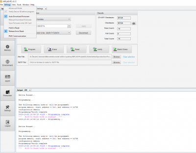

On tamten build vytvořil hex soubor, tak jsem to zkusil teda nahrát, ale nedělá to to co má. Každopádně z toho IPE jsem schopen ho asi nahrát. Aji fyzický programátor bliká takže se něco děje. Bohužel, když nahraju i kód od inda, podle kterého jsem to dělal, tak ledka nebliká. Takže hned další problém.
Tak jsem pomocí Mplab x IPE dokázal nahrát program, který bliká ledkou. LEDKA BLIKÁ!
Zabralo mi to jen jeden den, už to vidím jak mi tam hned další program nepůjde nahrát...
V ipe stačilo vybrat tool (automaticky rozpozná klon pickitu, takže vlastně není potřeba vybrat), vybrat device (v mém případě PIC16F877a), dát connect.
Pokud se úspěšně připojí, tak už stačí nahrát .hex soubor. Ještě jsem musel zakliknout položku Release from reset - když je hold in reset, tak se kód i při nahrání do mcu nespustí. Nevím jaký je algoritmus pro spuštění, čekal jsem zmáčknutí reset tlačítka, který je přípojen na gnd.
Ještě je potřeba, pokud není připojené externí napájení a využívá se napájení (5V) z programátoru v nastavení power zaškrtnout power target circuit from pickit3.
