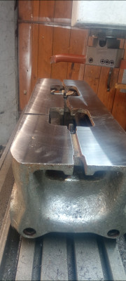

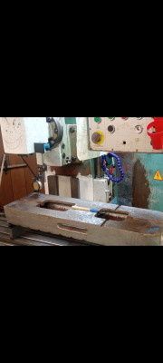

Ahoj kamarádi
tak mám hotovo, srovnáno nejdřív stovkovou na dva průchody a poslední desetina flycuterem, zrcadlové to není ale rovné je :) A i původní povrch nebyl sklo, ale byly na něm hrubé stopy po asi tak stopadesátce, tu ale nemám :? Aspoň to nebude klouzat :lol:

Proč to nešoupneš na magnetku?
Příspěvky: 6489
2. 1. 2024, 3:37
Britt píše: 2. 1. 2024, 3:35 Proč to nešoupneš na magnetku?
No protože nemám takový rozjezd, ne :? :lol: A dělat do napůl s otáčením se mi fakt nechce :mrgreen:

Takhle to vypadá jako vlnitej plech. Já bych si s tím tu práci dal, kdybych měl vybavení.

Pokud je to rovne, tak bych se na zrcadlovej povrch vykaslal :) Mel bych tendenci to potad lestit. Kdyz se chci na sebe divat, tak mam v chodbe zrcadlo.

Hele a když ho upneš nastojato, je to kolmý?
Příspěvky: 6489
2. 1. 2024, 9:48
Radek335 píše: 2. 1. 2024, 4:48 Hele a když ho upneš nastojato, je to kolmý?
No to musim zmerit :) nevim

Toto bude zrejme robené platkovym nožom. Hladký povrch by si dosiahol s letovanym.

novic píše: 3. 1. 2024, 8:53 Toto bude zrejme robené platkovym nožom. Hladký povrch by si dosiahol s letovanym.
Pravdu díš, jenže já tam letovaný nedám :)
Příspěvky: 6489
3. 1. 2024, 4:05
Jo je do stovky, jsem spokojený. Vodorovně samo také :D
mohu se zeptat proč ?
novic
Příspěvky: 1839
3. 1. 2024, 6:16
chb píše: 3. 1. 2024, 5:32
Ahoj, v prvom rade s letovanym nozom je celý rezny proces v tvojich rukách. Keď dáš VBD môžeš skúsiť iný radius, no na letovanom si nabrusis všetko čo potrebuješ a minimalizujes rezny odpor zvlášť na nastrojovej frezke kde to vreteno nebude extra pevne. Pre VBD to niesu moc pohostinne podmienky prerušovaný rez, pri tak veľkom priemere bol zrejme nôž aj dosť na letmo. Keby je to stály rez tak by som možno skúsil vbd. Ale lepší výsledok ( aspoň ja a mojou frezkou za bežnych rezných podmienok ) by som dosiahol s letovanym plátkom. Pri akejkoľvek práci si VHR.

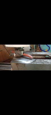

Frézovanie sveraka.
