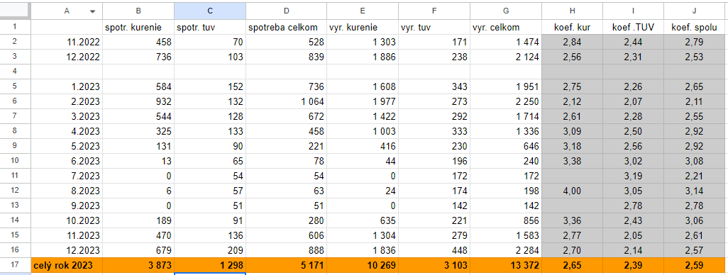

RaS píše: ↑3. 1. 2024, 11:22 ono nejde jen o kolaudaci, na pasiví dům je dotace cca půl mega, byť jsem v principu proti dotacím, tak když už je a podmínky splním tak si pro ni stejně šáhnu.. a obávámse že bazénové čerpadlo nebude mít SVJ kód ..
ohřev TUV teoreticky třeba 200l denně teplé vody - cca 4-5MWh ročně/ 15kWh denně což je cca dvojnásobek než potřeba tepla pro topení, prakticky si myslím že ta spotřeba je nižší
Môžem prispieť spotrebou tepla na TUV (traja sme trvalo doma + 3xvysokoskolaci doma 1-2x víkend za mesiac)
TČ mám od 11/22 a v tabuľke je mesačná spotreba el. a vyrobené teplo na ohrev TUV - je to 3,1 MWh pri spotrebe 1,3 MWh.
Obrázek
TČ mám DAIKIN 6 kW, kúpil som to v lokálnej firme kvôli servisu a dostupnosti dielov (na štítku je "vyrobené v CZ" :) )
link na čerpadlohttps://www.teplochladno.sk/len-vykurov ... kon-8_6_kw
Majú aj verziu 4 kW.
Mám 5 rokov záruku a potom uvidím....
Aktuálne stoji o cca 1000 € menej ako som platil pred rokom.
