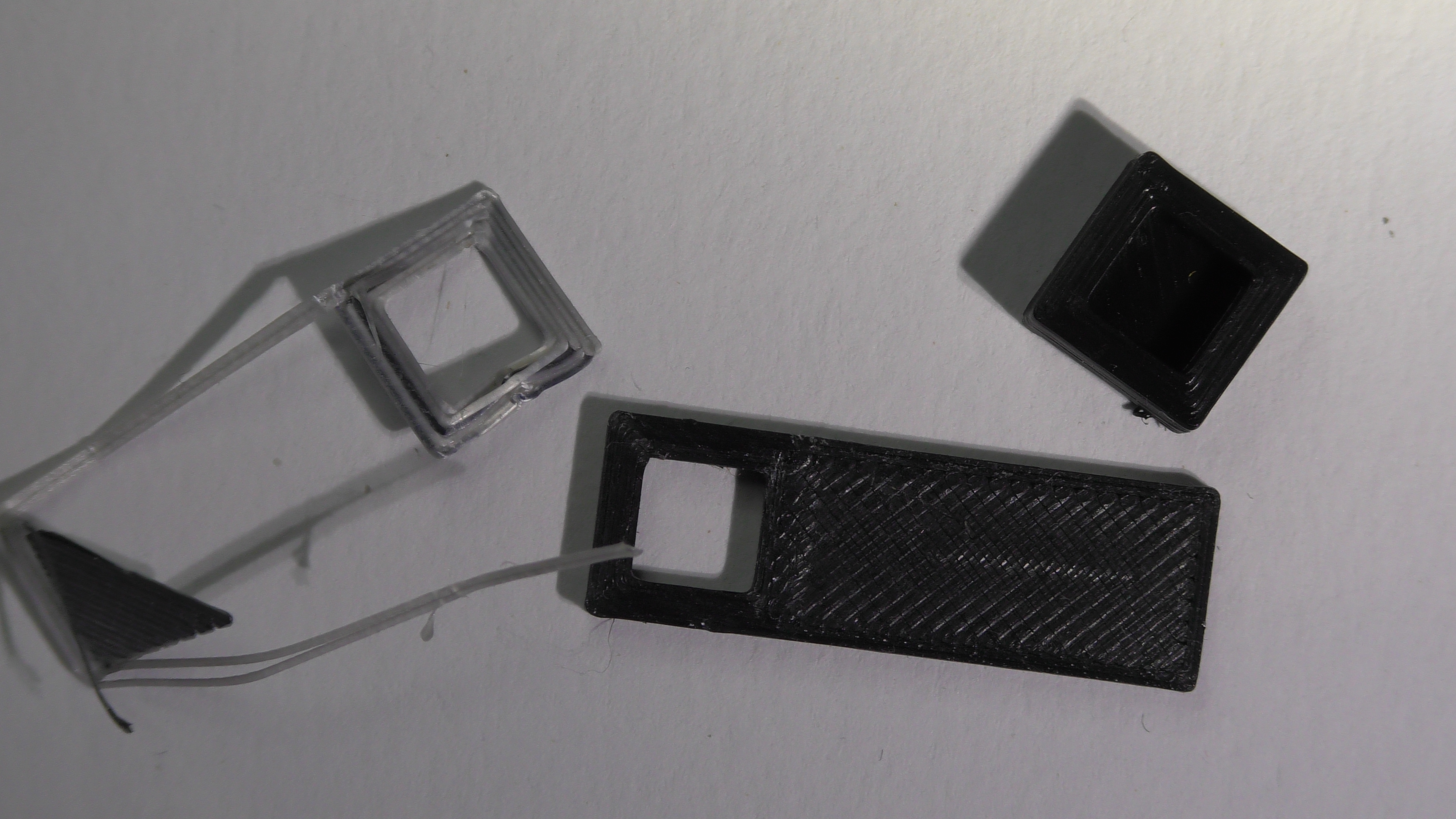

Provedl jsem pokusy s podporami z PLA na tisku z PETG a výsledek je velice uspokojivý, ALE ...
Povrch těsně nad interfejsní vrstvou (z PLA) není vyhlazený. Je sice velmi dobrý beze známek připečení podpor, nicméně bych očekával stejnou hladkost jako u horní finálové vrstvy. Nemáte někdo na tento problém nějakou fintu?

miv píše: 4. 1. 2024, 9:03 Provedl jsem pokusy s podporami z PLA na tisku z PETG a výsledek je velice uspokojivý, ALE ...
Ja kdyz tohle delam, tak je spodni povrch z PETG negativem horniho z podpor PLA. Asi by bylo dobre hodit sem fotku jak vypada to rozhrani PLA a PETG. Zkontroluj jestli v nastaveni podpor ve sliceru nemas vynechanou vrstvu, zadanou nejakou vzdalenost podpor od tisku apod.

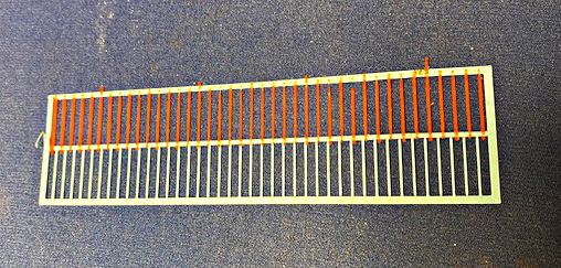

Test a nastavení soutisku dvou extruderů u Ultimaker3. Samozřejmě když vyměním jeden extruder za jiný, musím to udělat znovu.
soutisk
soutisk
Z toho "žebříčku" vyhodnotím nejlepší linku soutisku dvou hlav a zapíšu jí do konfigurace a hotovo.

t256 píše: 5. 1. 2024, 6:15
Jakmile seženu nějakou slušnou kameru, dám sem slušné fotky jak povrchu podpory tak i povrchu spodní strany tisknutého dílu. Mám takovou teorii, že ten povrch tisknutého dílu není "slitý" proto, že moc rychle chladne. Podpory tvoří meandr a dovolí přístup chladného vzduch zdola. V takovém případě by pomohlo první vrstvu nad podporou tisknout s menším rozestupem linek. Uvidíte sami a řeknete, jestli je ta má teorie zcestná. Nejdřív ale musím získat ten foťák.

5. 1. 2024, 1:24
Aha, tak uz asi tusim kde je zakopany pes. Ve sliceru musis nastavit podpory tak, aby se rekneme posledni 2-4 vrstvy podpor tiskly jako plne vrstvy, ne ty meandry. Nasledne az bude vrstva z PLA pekne plna a hladka, zacnes na ni jako dalsi vrstvu tisknout PETG, bez nejakych distancnich vzdalenosti apod. proste jako standartni dalsi vrstvu. Pak budou obe vrstvy uplne stejne. Poslal bych ti i fotku, ale je to zbytecne protoze vrstva PETG i PLA vypada na fotce uplne stejne, i kdyz je PETG negativni otisk. Takze kdyz si zkopirujes obrazek nejake horni vrstvy, pastnes ho vedle tak budes mit to co bych ti poslal :-)
miv
Příspěvky: 1142
5. 1. 2024, 1:30
t256 píše: 5. 1. 2024, 1:24 Aha, tak uz asi tusim kde je zakopany pes. Ve sliceru musis nastavit podpory tak, aby se rekneme posledni 2-4 vrstvy podpor tiskly jako plne vrstvy, ne ty meandry. Nasledne az bude vrstva z PLA pekne plna a hladka, zacnes na ni jako dalsi vrstvu tisknout PETG, bez nejakych distancnich vzdalenosti apod. proste jako standartni dalsi vrstvu. Pak budou obe vrstvy uplne stejne. Poslal bych ti i fotku, ale je to zbytecne protoze vrstva PETG i PLA vypada na fotce uplne stejne, i kdyz je PETG negativni otisk. Takze kdyz si zkopirujes obrazek nejake horni vrstvy, pastnes ho vedle tak budes mit to co bych ti poslal :-)
Ano, to půjde. V tomto případě mám ovšem nastaveny podpory tak, že se z toho PLA materiálu tiskne jen styková mezivrstva. Spodní část je normálně z PETG. Takže úloha zní "nastavit stykovou mezivrstvu tak, aby nedělala meandr". To musím nastudovat ve sliceru. Snad to bude možné. Moc díky za nakopnutí.
t256
Příspěvky: 2953
5. 1. 2024, 1:48
Nevim jaky slicer pouzivas, v S3D se volby na tohle jmenujou "Dense support layer", "Dense infil percentage" a "Dense support extruder". Prvni volbou nastavis pocet tech plnych vrstev, druhou jejich hustotu v procentech a treti extruder ze ktereho se jen tyhle plne vrstvy tisknou. To se hodi napriklad kdyz tisknes model z levneho PLA, tak tisknes jak podpory (ty meandry) tak i model z PLA a jen ty treba 3 separacni vrstvy udelas z "draheho" PETG, PVA apod.

lubbez píše: 5. 1. 2024, 9:45 Test a nastavení soutisku dvou extruderů u Ultimaker3. Samozřejmě když vyměním jeden extruder za jiný, musím to udělat znovu.test_soutisk.jpg
Jj, tohle je asi nejlepsi a nejrychlejsi zpusob na ktery jsem zatim prisel jak zkalibrovat offset. Nakreslil si takoveto hrebinky. Je to vytistene rychleji, pekne je na tom videt jak se rysky prekryvaji a lip se pocita o kolik mam posunout offset. Mam to nakreslene po 0,05mm.

5. 1. 2024, 2:17
t256 píše: 5. 1. 2024, 1:48 Nevim jaky slicer pouzivas, v S3D se volby na tohle jmenujou "Dense support layer", "Dense infil percentage" a "Dense support extruder". Prvni volbou nastavis pocet tech plnych vrstev, druhou jejich hustotu v procentech a treti extruder ze ktereho se jen tyhle plne vrstvy tisknou. To se hodi napriklad kdyz tisknes model z levneho PLA, tak tisknes jak podpory (ty meandry) tak i model z PLA a jen ty treba 3 separacni vrstvy udelas z "draheho" PETG, PVA apod.
V bambu studiu jsou ty parametry pro suporty trochu jiné, ale jde nastavit filament pro interfejs vrstvy, filament pro base vrstvy, odstupy, vzorek a počet vrstev pro interfejs a hlavně odstup linek pro interfejs. Udělal jsem si cvičný model a právě to zkouším. Ale cesta je asi jasná. Ještě jednou díky za podporu (nebo za podpory??? :) ).

Dawe
Příspěvky: 2864
5. 1. 2024, 3:04
miv> takhle ty interface s hladkym povrchem delam v Orca sliceru, v Bambu studiu je to stejne, jen myslim chybi nekolik dilcich nastaveni. Ale princip zustava stejny. Zapnes normalni manualni podpory. Pak zvolis jen interface filament jiny, zakladni filament pro podpory stejny jako hlavni tiskovy a ono ti to dokonce hned nabidne to vhodne nastaveni.
Tohle prevzali z Prusasliceru a funguje to stejne.

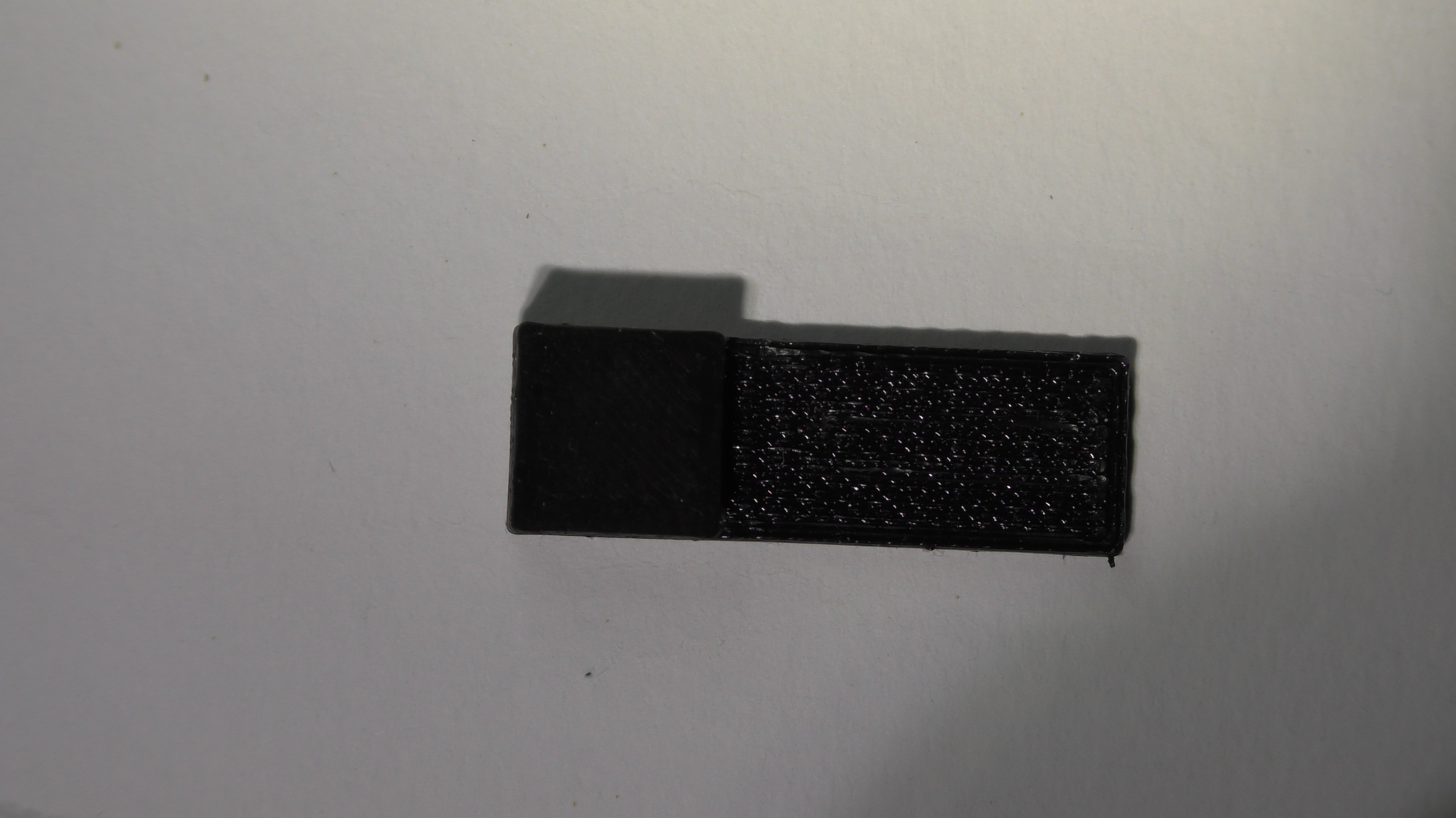

Takže zde je výsledek z odpoledního testování a nastavování.
Původní verze bez úprav dle přednastavení Bambu studia
Upraveny parametry - použito koncentrické vzorování podpor.
Použito koncentrické vzorování s nulovým odstupem v ORCA sliceru
Výsledek je sice parádní, ale podpora se vytiskla i tam, kde neměla a tak se model rozdělil na dvě části, což mne příliš neuspokojilo.
Totéž se stalo i v Bambu studiu. Takže buď chyba ve firmwaru tiskárny nebo špatně vygenerovaný G kod. To však příliš nepředpokládám, protože preview po vrstvách ve sliceru vypadalo správně.
Zde pohled z boku na vytisknutou vrstvu z PLA i tam, kde mělo být PETG.
Je vidět, že podpora (mezivrstva) se vytiskla vlevo, ač měla být vpravo. Vpravo byla mezivrstva z PETG namísto PLA.
Zdá se, že jsem hochům našel chybu ve firmwaru bambule.
Nicméně už vím, jak na ty podpory, aby to vypadalo k světu. Díky všem za cenné rady.
