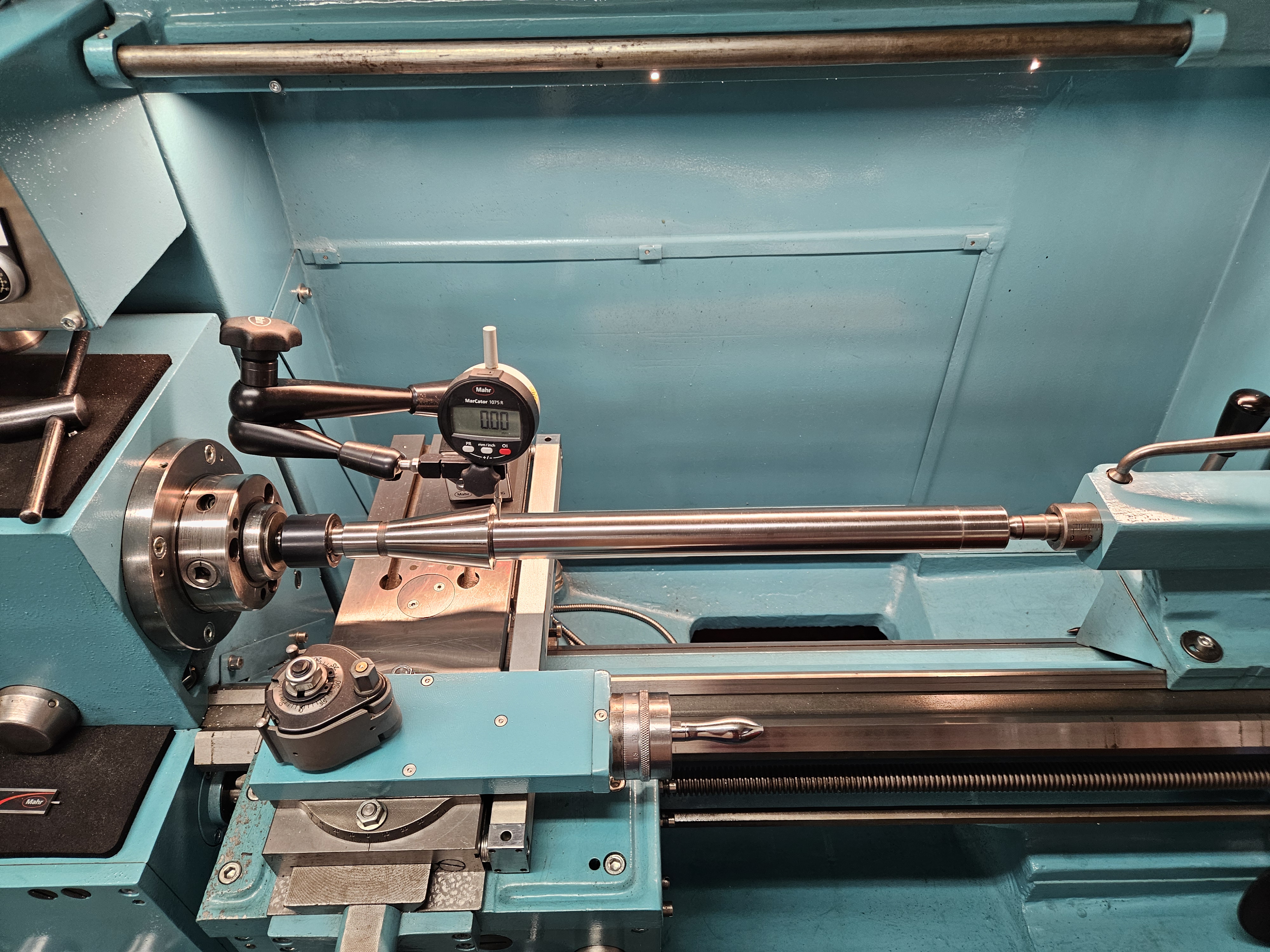

Příspěvky: 6522
1. 4. 2024, 2:18
Ahoj kamarádi
použiju tohle vlákno, měl jsem dojem při vrtání, že se mi pohnul koník mimo osu, tak jsem poměřil souosost, nic lepšího jsem neměl než měřicí trn iso40 :lol: má kužel z obou stran tak no problem. Výškově i stranově jsem na 300mm kolem dvou setin, ještě chci zkouknout paralelnost pinoly koníka.
Nevím kolik jsou tolerance podle manuálu nebo knihy, nevíte někdo prosím?
Ale asi to nechám, na moje přesnosti vyhovující to je :mrgreen:
