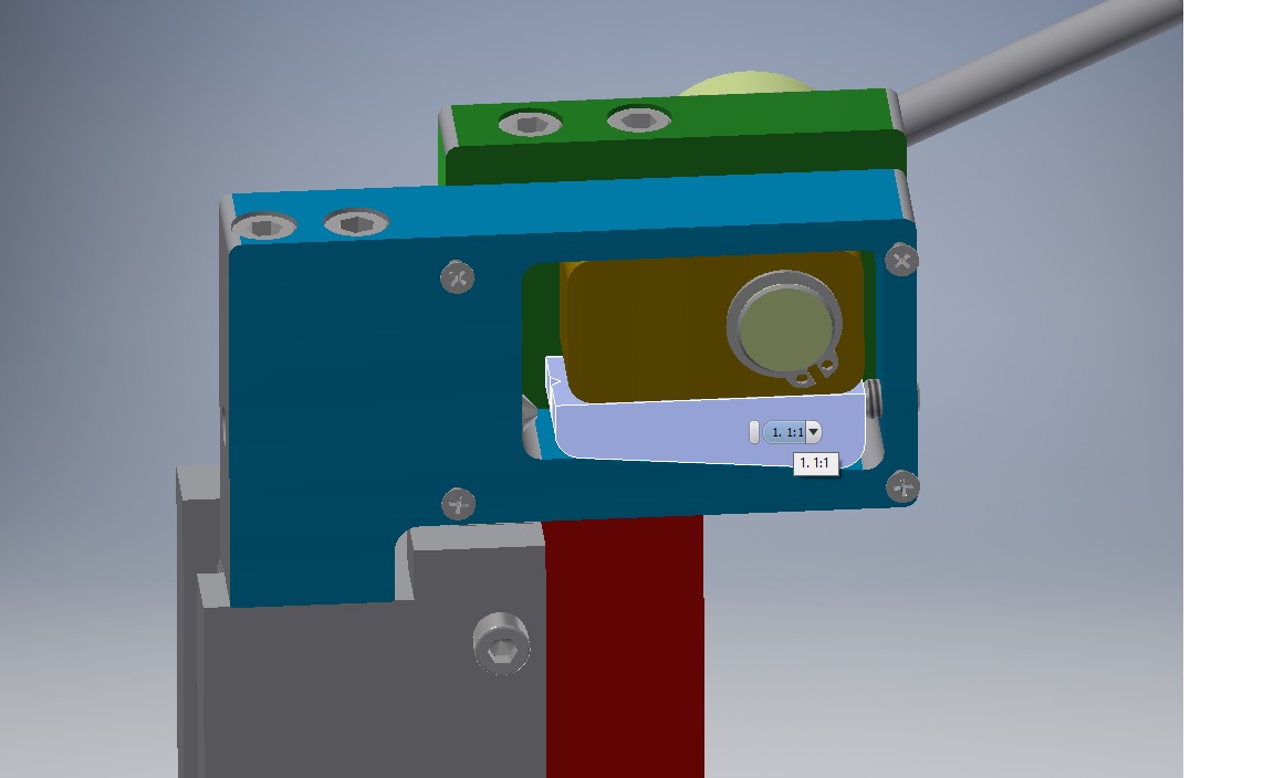

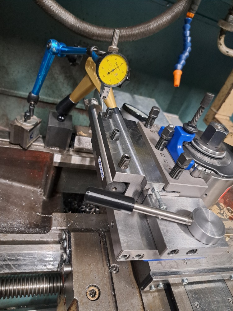

Zdravím vyrobil som si prípravok na princípe SV18. Chcem sa spýtať majiteľov SV18 aké voľe sú na tomto mechanizme, moje namerané hodnoty viď. na videu:
1. Nábeh na rovnakú pozíciu 0.02 mm
2. Keď vyviniem silu v pozdĺžnom smere dostanem sa až na 0.04-0.05 mm a toto by som chcel vedieť koľko je na SV18. ( dokážem to zredukovať pritiahnutím klinu v prípravku viď. foto. ale potom prepákovanie ide veľmi ťažko.)
3. Zvislá vôľa je cca 0.02-0.03 mm
Materiál použitý 15 142+QT , pohyblivé časti prepákovania liatina.

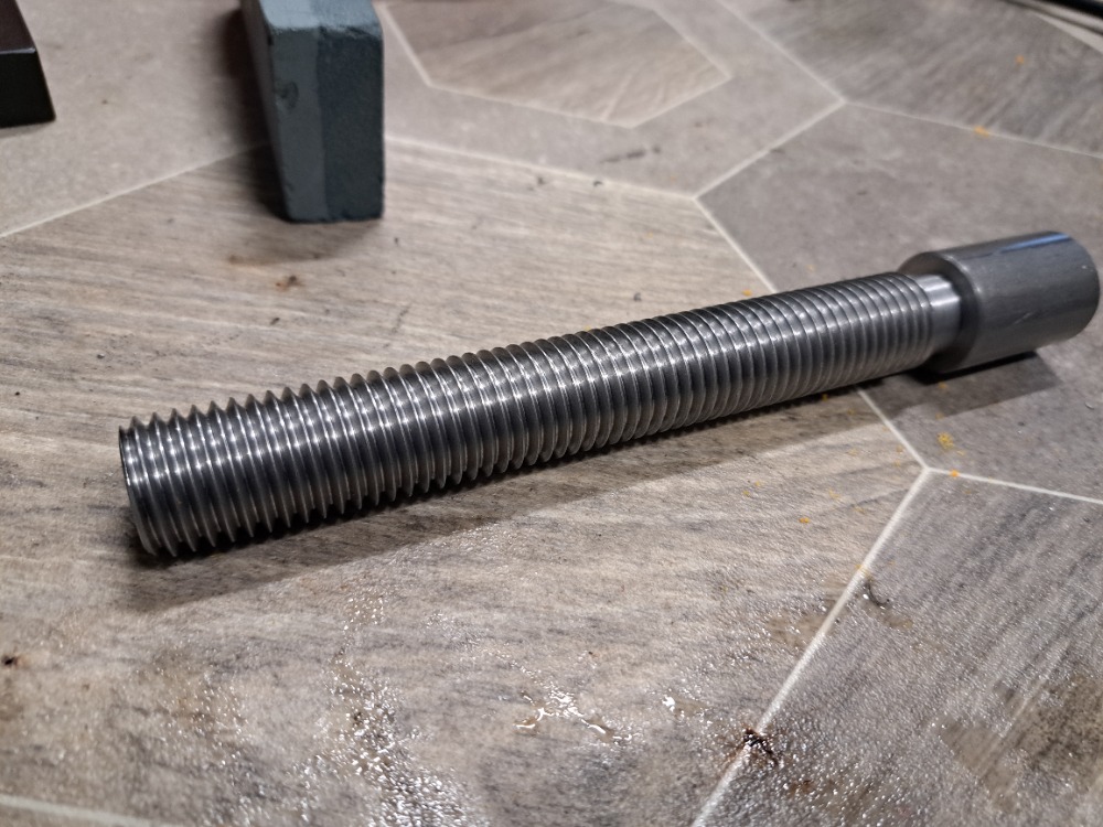

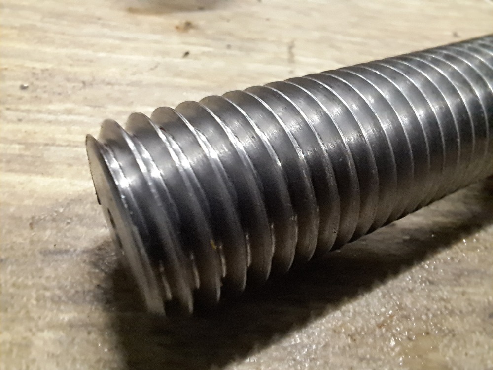

Pri rezaní závitu 24x3 priamy úber bez natočenia nožového suportu , všetko funguje dobre viď foto závitu.

Niečo podobné som chcel vyrábať, na YT sú aj verzie s automatickým odskokom. Láka ma však práve kvôli tuhosti (aj pracnosti samozrejme) použiť kus väčšieho lineáru s vozíkom.
