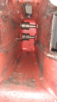

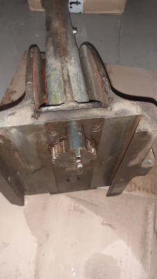

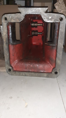

Zdravím. Trochu jsem opět rozšířil historický strojový park o malou starou německou pákovku - odhadem 10.-20. léta. Velikostně pro moje účely občasného domácího žvýkání tak akorát. V současné době je rozebraná na prvočinitele (díky za pár rad maestro Tumlíkovi!), probíhá odbahňování, bude potřeba dodělat pár drobností. Především chybí protizávaží konzoly stolku. Během let se bohužel někde ztratilo, bývalý majitel ho nemá. Rvát tu konzoli nahoru bez protiváhy je docela posilování. Pokud máte někdo něco doma podobného, rád bych se pro inspiraci zeptal, jak to máte vyřešené. Zůstaly tam akorát 2 pevné kladky uvnitř stroje a hák na konzoli, takže předpokládám, že to bude nejspíš kladkostroj 2: 1 nebo lépe 3:1. Bývá to protizávaží nějak vedené nebo je tam volně zavěšené? Nějaké šíny nebo jiné vedení tam nejsou, pouze je na každé straně žebro, které ale nevypadá, že by po něm něco moc jezdilo. Jak bývá závaží zhruba velké? Váhu konzole odhaduji někde kolem 50-60kg, takže teoreticky by nějaká zavěšená kostka nebo kulatina plného o váze cca 20 kg mohla stačit, aby to bylo tak nějak vybalancované... Jak je to s ovládacími silami té páky? Zůstává konzole vyvážená v nějaké poloze nebo je to jen na ulehčení zvedání? Díky.
Zdravím. Mám stejnou frézku a zrovna jsem dodělal repas (hlavně ložiska, částečně plochy...). Ano ve sloupu má litinové protizávaží, pokusím se změřit. Uprostřed závaží je díra na šroub s okem, z něj vede lanko přes kladky na hák na konzolu stolu (na fotce je vidět). Na bocích závaží jsou drážky (dost velké), které vedou závaží sloupem. Pokusím se změřit a namalovat.

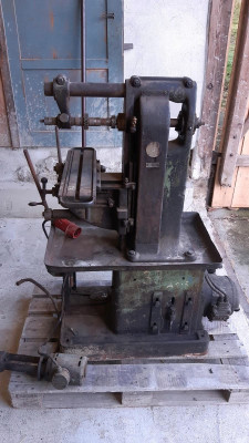

V lednu jsem akorát sestavil sloup na podstavec...
