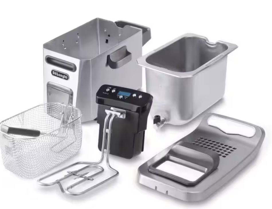

Cim ocistit zaschly olej ve fritaku? Doposud jsem to delal cisticem brzd, neslo to kdovijak, ale nove radobymazelce se to moc nepozdava, diplomaticky receno.
Koupil jsem par pripravku, ale vsechny mely jednu spolecnou vlastnost - nefungovaly. Znate nekdo vyzkouseny pripravek kterym takova ta lepiva vrstva jde ocistit a na cem by bylo napsano ze to je urceno pro kuchynske pouziti? Ze bych to cistil kdyz nebude doma ji zjevne napadlo taky, takze si to chce delat sama a vykopit celou drogerii nez narazim na neco funkcniho se mi taky nechce.

Zkus tabletu do mycky a trosku ohrat

Louh nebo různé přípravky na trouby, které ho obsahují a různé odmašťovače.

Do mycky to hodim na nejvyssi teplotu vzdycky. Pri porizovani jsem na cisteni myslel uz dopredu, takze mam model ze ktereho se jednoduse vynda spirala s elektronikou a zbytek jde nastrkat do mycky. Jenze mycka takovou tu lepivou vrstvu uplne nerozpusti.
Par pripravku na trouby a spol. jsem zkousel a nic. Proto se ptam jestli mate nejaky konkretni uz vyzkouseny a opravdu fungujici.

Jestli je to nerez tak hydroxid sodný. Na hliník ale funguje obráceně, hrnec zmizí a povlak oleje zůstane. Každopádně pozor na oči a vůbec na všechno organické v okolí.

Na vetsine znich je napisane nepouzivat na hlinikove povrchy, kedze obsahuju hydroxid. Vysvetloval som to mojej druzke tak pred mesiacom, nech to nerobi, lebo fritak je Alu... Jasne ze to skusila, teraz vnutro fritaka vyzeka ako dalmatin, ale je to ciste...

Je to sice zenska, ale uplne blba zas neni. Benzin nebo co v tom cistici brzd je pozna, zadne bezne kuchynske prostredky tak nesmrdi.
Holka je na ruzne chemky dost podezrivava, treba kdyz jsem ji dal pomerancovy olej co mam na 3D tiskarnu k vycisteni lepidla od samolepek, videla v tom nejaky blize nespecifikovany podraz, protoze takhle po pomerancich zadna chemikalie prece normalne nevoni :-) Musel jsem koupit odstranovac samolepek ve spreji, aby uverila no.
Fritak je nerezovy, jen vypousteci ventil je nejaky nejspis zinkovy odlitek a tukove filtry jsou z hliniku.

Používám "Well done odmašťovač za studena" . Nastříkám a za pár minut umyji. Pokud není omastek spálený, tak funguje perfektně. Používám i na hliník, ale musí se hned opláchnout.

Já bych použil horkou páru. Těch strojků se prodává spousta, taky jeden mám. Manželka to před lety koupila, ale je s tím složitější práce. Tak to posléze zůstalo ve spíži. Poprvé jsem to vyzkoušel při čištění dílů malé frézky a bomba. 40 let zaschlé sračky z oleje a vazelíny jsem za 5 minut očistil naprosto ekologicky. Kdybys byl z Prahy, řeknu dáme kafe a vyčistíme. :)
