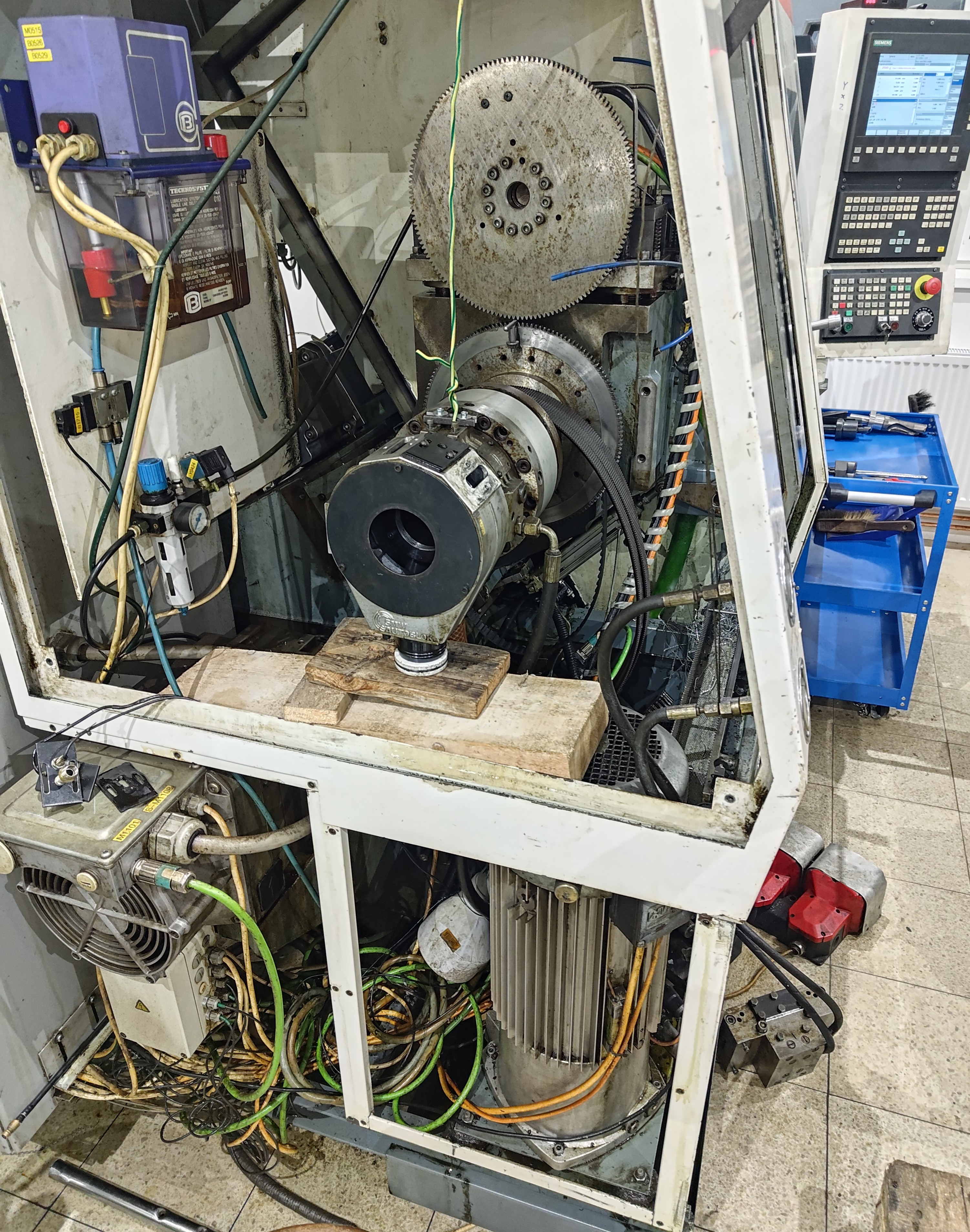

Hned první dny v novém roce a odešlo mi vřeteno. Z ničeho nic kravál jako od zbíječky a už jsem tušil že to není tupým plátkem. Zdá se že nějaká špona skočila mezi kuličky ložiska vřetena. Kdyby někdo měl výkresy vřetena SPM16 a nebo kontakt na někoho kdo je má byl bych vděčný, psal jsem do kovosvitu tak uvidím asi mi odepíšou, obávám se že ne když nejsem jejich zákazník. Ke vší smůle mám od tohoto roku prvního zaměstnance a tento soustruh je pro nás zatím klíčový.
Svehli486
- Příspěvky: 69
- Registrován: 10. 9. 2019, 6:13
V práci nám v létě odešlo něco v eletrice na masturnu, spravoval to jeden servisák ze Svitav,
zítra se zeptám v práci na kontakt na něj, třeba by věděl poradit.

Meki píše: ↑2. 1. 2024, 9:42 Hned první dny v novém roce a odešlo mi vřeteno. Z ničeho nic kravál jako od zbíječky a už jsem tušil že to není tupým plátkem. Zdá se že nějaká špona skočila mezi kuličky ložiska vřetena. Kdyby někdo měl výkresy vřetena SPM16 a nebo kontakt na někoho kdo je má byl bych vděčný, psal jsem do kovosvitu tak uvidím asi mi odepíšou, obávám se že ne když nejsem jejich zákazník. Ke vší smůle mám od tohoto roku prvního zaměstnance a tento soustruh je pro nás zatím klíčový.![]()
731 259 558. v.pastrnak@ronixtech.cz
Opravují CNC tak zkus jim zavolat.
