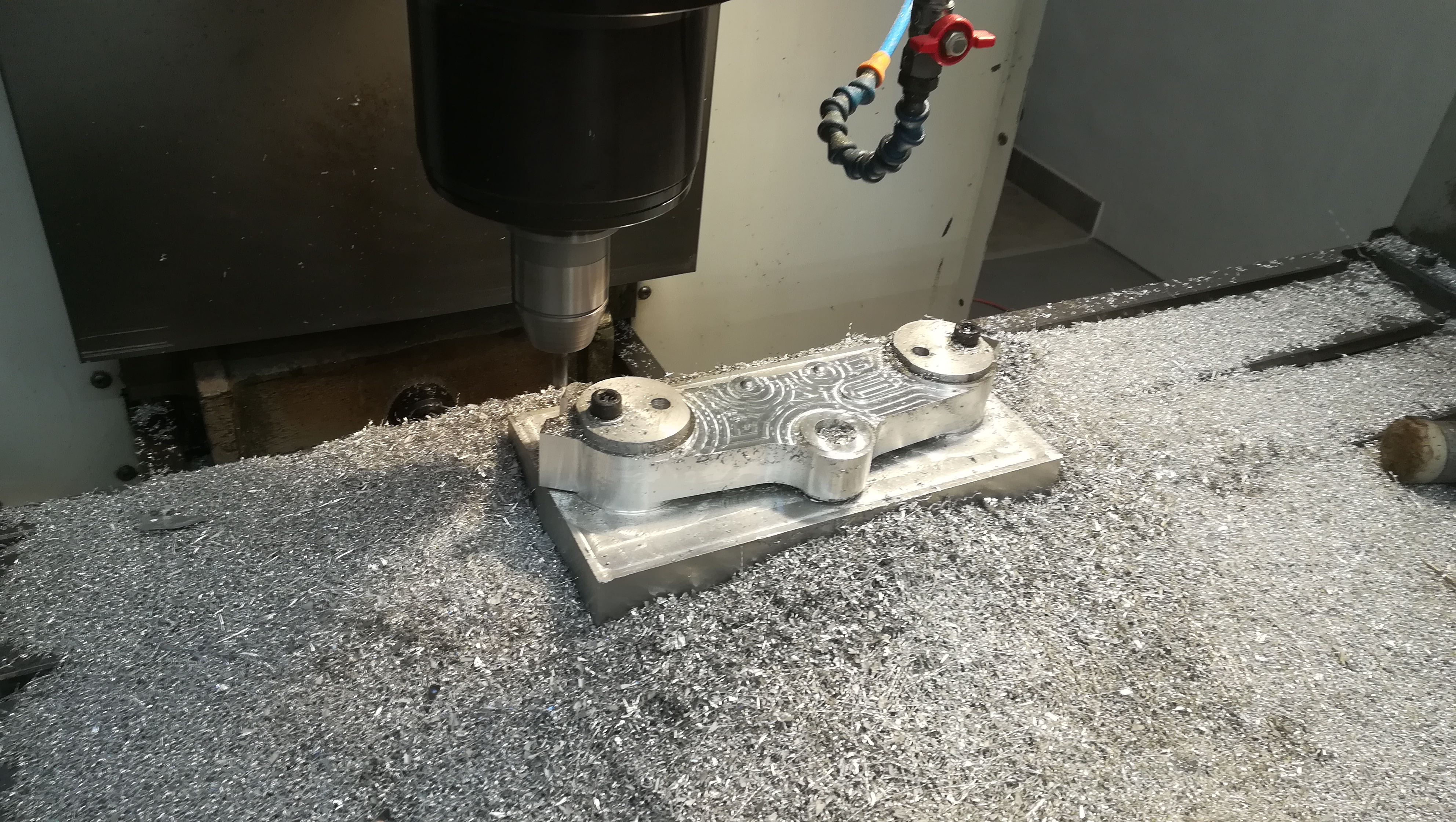

Dobrý den
Poptávám odlitek "brýlí" držák předních kluzáků na motorku. Je někdo schopen lít do pískové formy? Max 5ks. Nebo jestli máte někdo zkušenost s konkrétní slévárnou a můžete doporučit.
Příspěvky: 10269
10. 1. 2024, 12:14
No bez fotky se asi nikdo neozve. Pokud model nebude slévárensky dobře (budou hrozit řediny a jiné zábavné věci které vedou k destrukci odlitku při jeho zatížení ) tak je to taková malá sebevražda. Z materiálu bych předběžně preferoval třeba ALUFONT 52 (AlCu4Ti) samozřejmě tepelně zpracovat odlitek .

Lepší foto asi nemám, ale budu potom mít originální díl na výrobu formy.

Otázka: Nebude lepšie vyrobiť požadované okuliare na CNC ? :?:

Ocelove bryle se odlevaji,ale kdyz jsou bryle z duralu,kor spodni tak je to v drtive vetsine vykovek.To bych neriskoval,vyfrezoval bych to z plneho.

I kdyz na tu babettu to zas asi nebude takove dramo.To je asi nejaky vyvoz a musi to byt jak origo?

DDominik píše: 10. 1. 2024, 5:51 Otázka: Nebude lepšie vyrobiť požadované okuliare na CNC ? :?:
Jasně že je .
Příspěvky: 10269
10. 1. 2024, 9:03
rehy1 píše: 10. 1. 2024, 5:19 IMG-20240108-WA0017.jpgIMG-20240108-WA0019.jpg
Při výrobě modelu musíš připočítat smrštění 1% , model by měl být dělený vršek/ spodek ,nebo udělat podložku .Samozřejmě to jde i bez toho ,ale to nesmí bejt slévač línej ,nebo musíš počítat s příplatkem .Tohle není na lití v garáži protože tam musí být kvalita, jinak jsi jednou nohou v kriminálu. Kousek ode mě lejou Alufont 52 do německa firmě co dělá přípravky na výrobu v automotivu, tak že se leje třeba 5x do roka.

Ok. Lepší si nechat poradit. Nakonec asi půjdu cestou výrobku z plného materiálu. Jen co je lepší použít ocel nebo dural? Bylo toho vyrobeno málo a díly už neseženu. Navíc pokud to nebude 100,% stejné houby se stane, on to skoro nikdo nepozná.
Kdybych to chtěl vyrobit, co pro to musím udělát a je možný odhad ceny?

Máš model dielu ?
Příspěvky: 7612
10. 1. 2024, 2:01
první co musíš udělat, je nakreslit na to výkres
bez toho se s tebou v podstatě nikdo nebude seriozně bavit

Tím, že to vyrobit jako odlitek není dobrý nápad a bude to pouze pro mě jeden kus.
Vyrobím výkres a nechám si od vás poradit. A asi i vyrobit.
