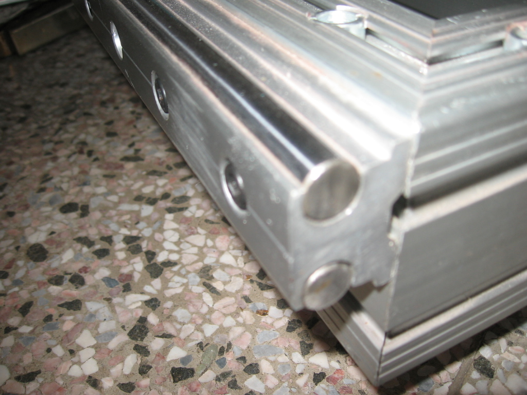

ted potrebujem postavit stul a poradne to otestovat...
chtel bych prodlouzit vedeni co mam z 2,5m na 3 m, foto vedeni je níže, nevěděl by někdo kde by se takový kousek dal koupit?
Díky paik
