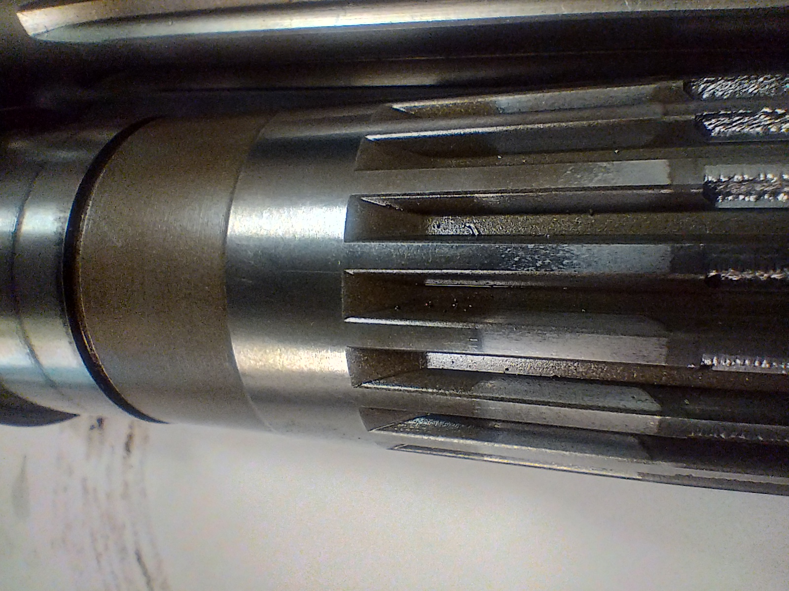

Pánové jak se dělá po novu ozubení? Všiml jsem si jedné věci viz první fotka. Ten výběh neudělá fréza. Jak to sakra dělají? Druhá fotka klasika jak to děláme.
Ale origo :shock: nechápu to jak to dělají můžete mě někdo nakopnout jak to dělají??
To tam snad do toho materiálu vytlačí?

jenom tipuju
ta hřídel by mohla být lisovaná a spékaná z prášku
tak by asi konce drážek s tímhle tvarem vyrobit šly
dutina formy v konci drážek stočená do kuželu a na drátořezu profil zubů

LukasGunther píše: 18. 9. 2024, 5:49 Pánové jak se dělá po novu ozubení?
Je to robené na hlbicke

Hlbička by bola moc drahá a neefektivna nie?
