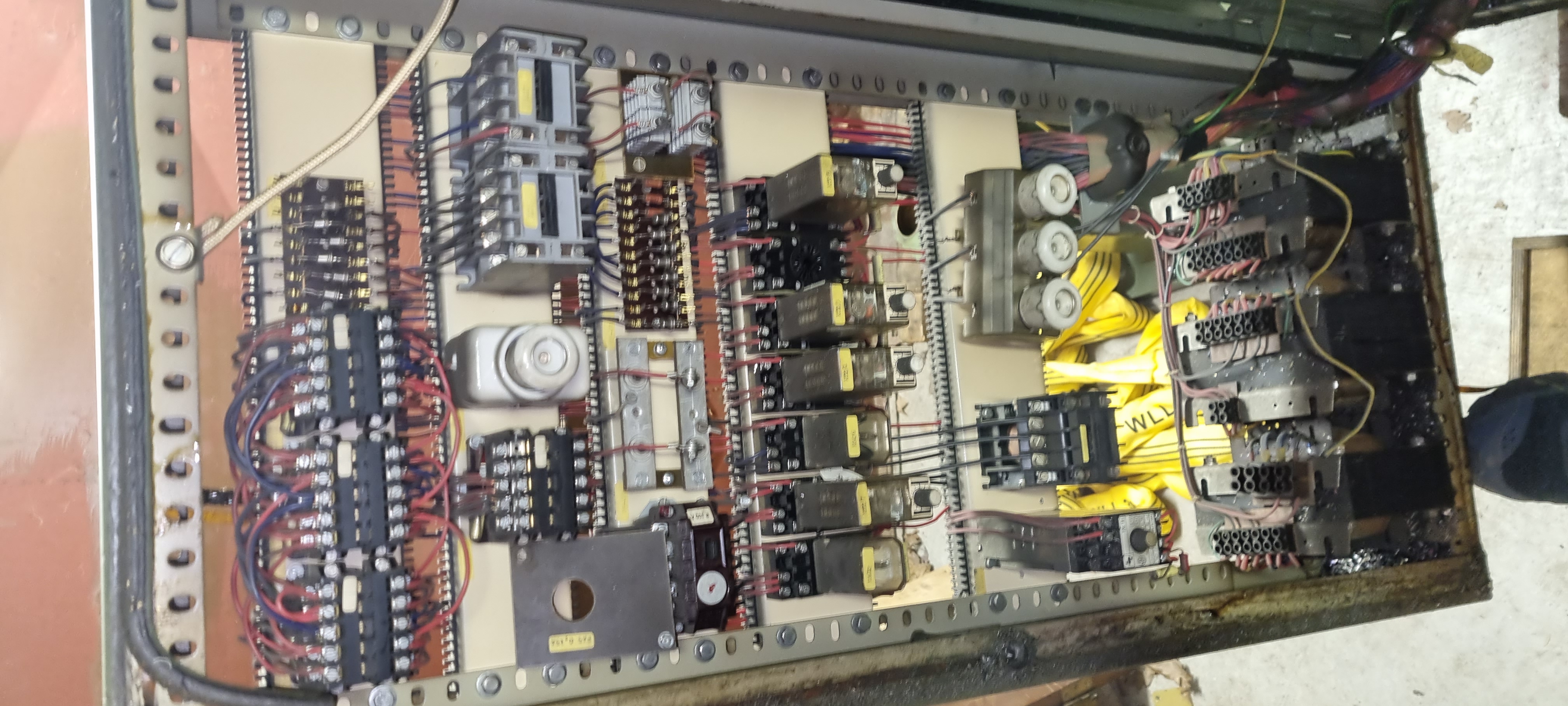

Jak píše Sancho, tady je vidět rozvaděč ve full náloži.

... neeee tohle není žádné full, najdi si FU20 nbo nejake NC FNGJ, tam je 30 stykaču a 20 realy, to je pravé peklo.

To už máš ale jiný stroj. Tohle je rozvaděč na FN32 - takhle plný ho nemáš, co? :)
Na tom černobílém obrázku tam má mít zapojeno i to odměřování od Tesly.

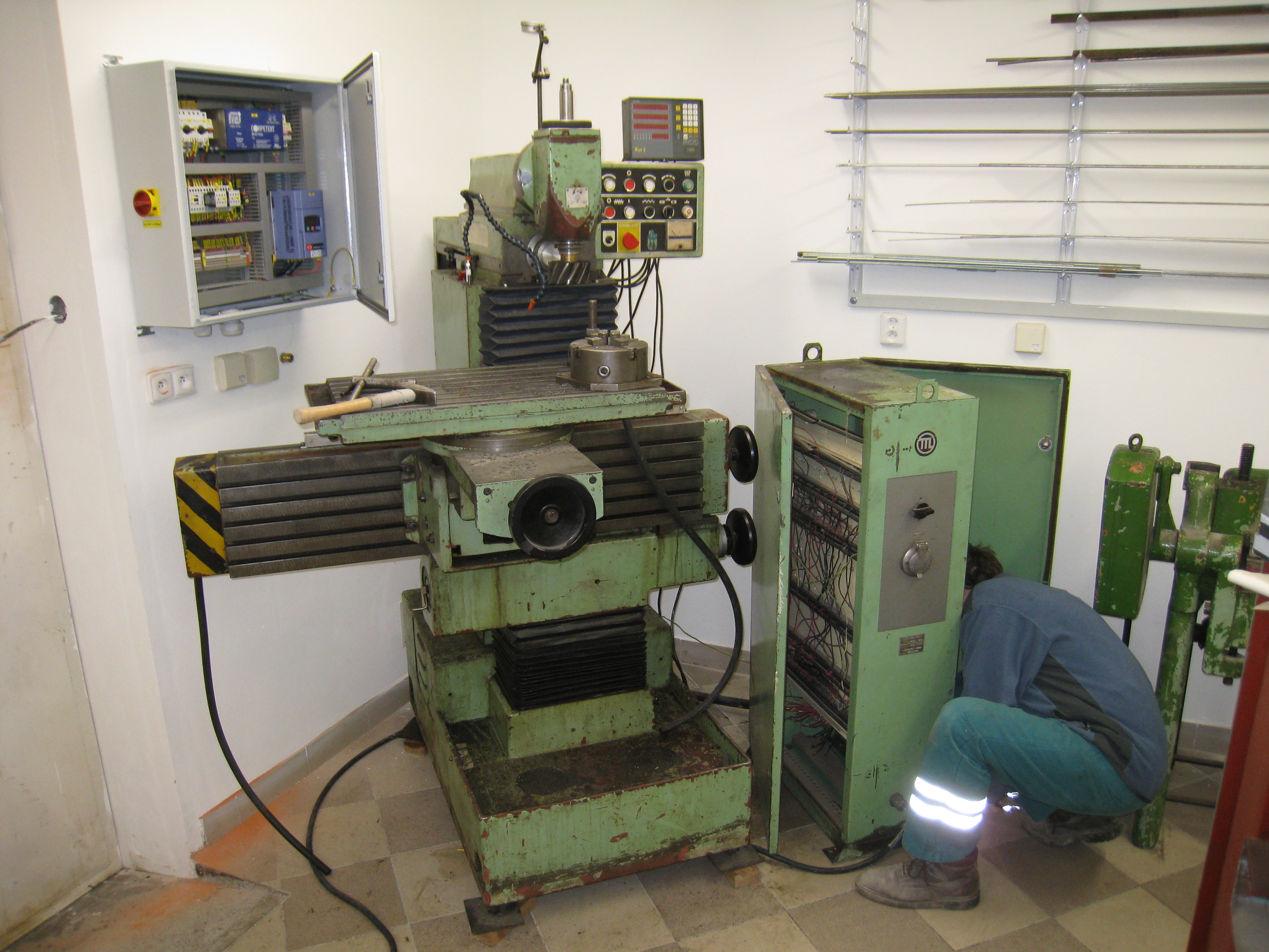

No moje předělávka škatule FN40 :) I s frekvenčákem kvůli tipování 600x600x250

To Charon: díky za foto, ideální řešení :)

Když na to tak koukám, tak je důvod velikosti rozvaděče prostý. Na mašinu není kam dát, zavěšení na zeď není do fabriky vhodné (samostojný stroj co není u stěny, délka kabelů, dostupnost zásuvky a hlavního vypínače), půdorys je pak dán nutnou stabilitou skříně a výška dostupností vypínače a komponent, aby se ani elektrikář ani obsluha nemuseli zbytečně moc plazit po zemi. Navíc výška obecně nikoho moc netrápí. Na stroj do průmyslu jsou kladeny jiné požadavky než na stroj do garáže.
