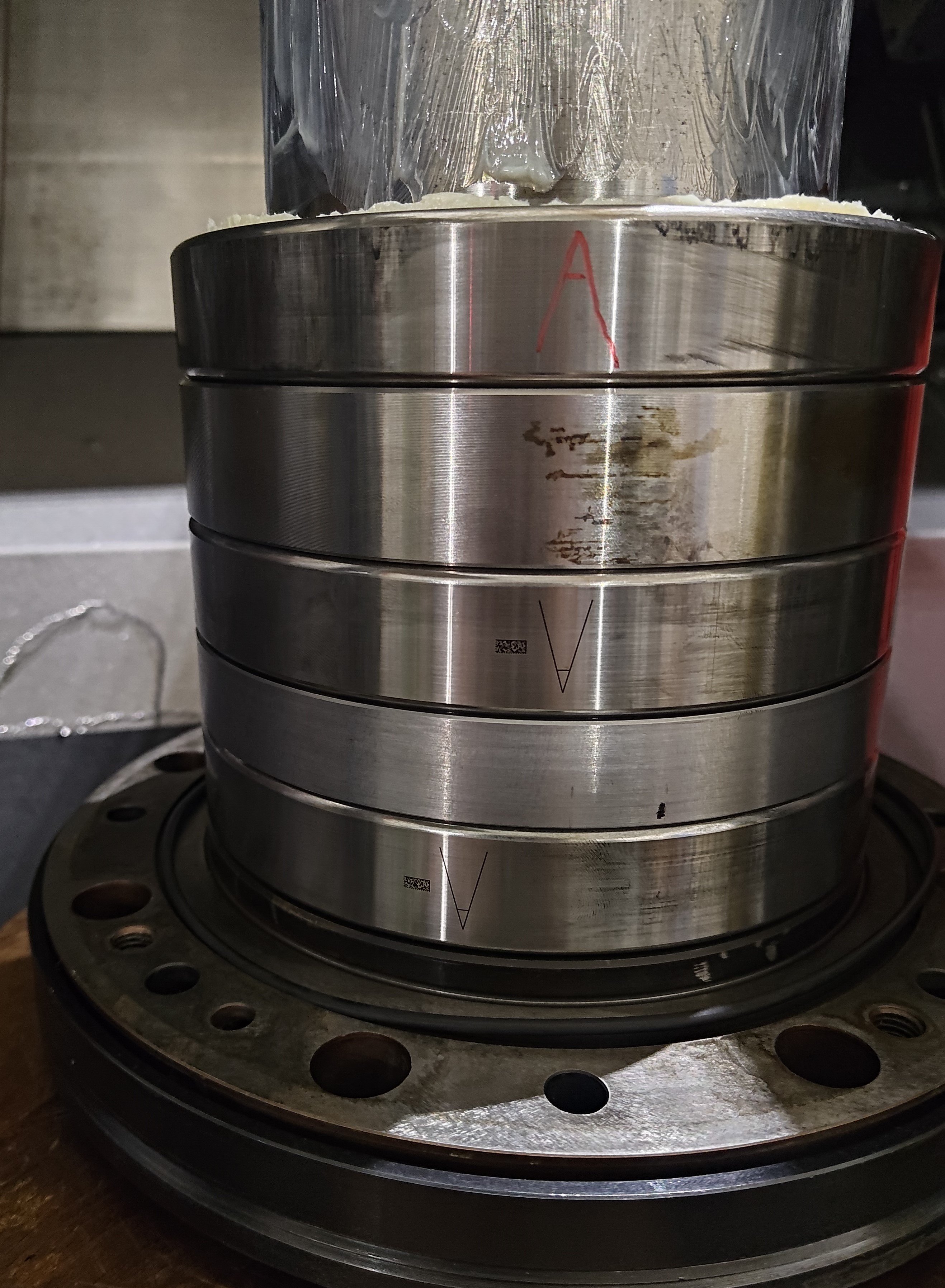

Ta fotka vřetene // poslední // je před montáží a nebo už to máš zase vyndané ?
Pokud to vyndáš, zkontroluj zda nejde vnějšími kroužky protáčet. To by jednoznačně ukazovalo na nedotaženou matici.
Udělej prosím fotku kde jsou vidět i ty šipky // na vnějším kroužku // na prvních dvou ložiskách. Případně to překresli fixkou ať je to na jedné fotce.
Pokud jsi tam použil ty FAGy a máš vždy vnější a vnitřní mezikroužek shodný, tak je to OK.
Vazelína je správná, ale doporučil bych ti nejdéle za dva roky přemazat. Kromě vřeten po bouračce jsem vždy viděl ložiska chcípnout na "sucho".
Přední labyrint musí mít na dosedací ploše vůli cca 0,1 mm. Aby byla jistota, že to táhne na ložiska !

Milan199 píše: 23. 1. 2024, 10:49 Udělej prosím fotku kde jsou vidět i ty šipky // na vnějším kroužku // na prvních dvou ložiskách. Případně to překresli fixkou ať je to na jedné fotce.
Posílám foto
Posílám foto
