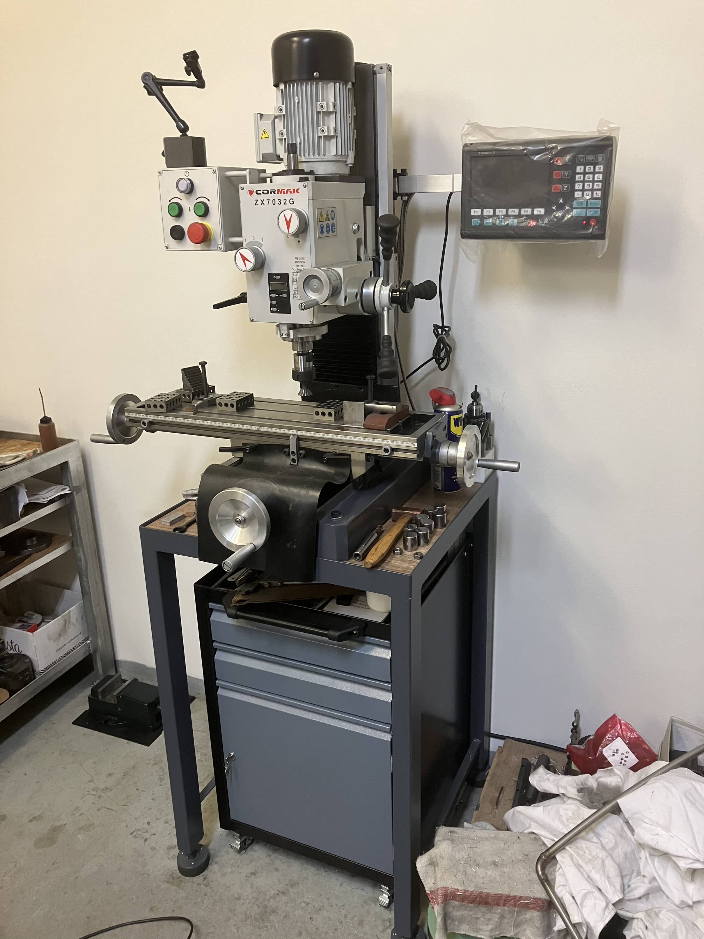

Ahoj, ten Cyrrtec se do té propagace celkem pustil, vyskakuje mi to snad všude (evidentně jsem taky cílovka) a vypadá to poměrně pěkně. Každopádně bych se rád podělil o zkušenost s jinou značkou.
Už to budou 2 roky, co jsem si pořídil vrtačkofrézku od polské společnosti Cormac, konkrétně model ZX7032G.
https://www.cormak.pl/pl/frezarko-wiert ... -400v.html
Jde pochopitelně o činu jako ostatní ale rozhodně vyšší kvality. Je to poměrně neobvyklá konfigurace, na tyto strojky poměrně masivní podstavec i sloup, frézovací hlava je s převodovkou a 3f motorem (dnes u těchto strojů frčí BLDC motory jen s elektronickou regulací otáček). Ve vřetenu je kužel MK3, což je pro tuto hlavu s převodovkou opět nestandartní (obvykle u jen u větší frézky s MK4).
Na počátku po rozbalení stroje jsem udělal rozborku a sborku kvůli stěhování do patra a pečlivé montáži odměřování. Bylo to i celkem praktické pro omytí velkého množství konzervační vazelíny/oleje.
Po sestavení už ji jen používám skoro na denní bázi. Musím říct, že jsem opravdu spokojený a nelituju jediné koruny kterou jsem dal za nový stroj. Kromě menšího opravy v elektrice jsme neměl potřebu cokoliv opravovat nebo nějak extrémně vylepšovat. Pod frézku jsem vyrobil celkem masivní podstavec na štelovacích nohách které sedí na hokejových pucích. Pod to skříňka z Hornbachu.
Asi by to tu bylo na několik stránek, kdybych měl popsat všechno, co jsem s mašinkou už vyrobil a jak s ní pracuju tak pokud by někoho něco konkrétního zajímalo, ptejte se.

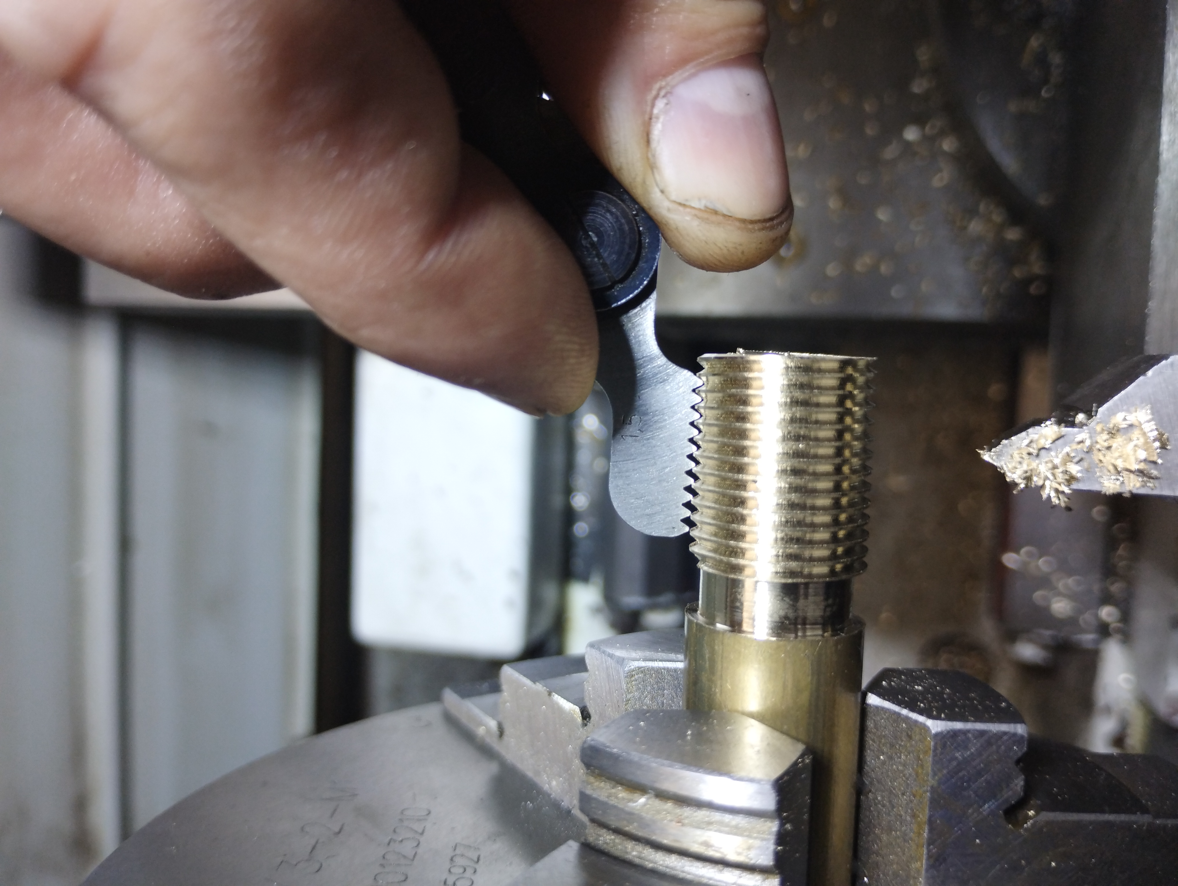

Zdravím,
V práci máme na takové to smouleni soustruh Bernardo 400
A teď otázka řeže vám to dobře závity??
Už jsem zkoušel nastavit stoupání 2 mm a řeže to cca stoupání 1.8mm pak jsem nastavil stoupání 5 a řeže to stoupání cca 4,5mm
Viz příloha nastaveno na 1.5 a měrka tak vůbec nejde..
Co sakra dělám špatně??
