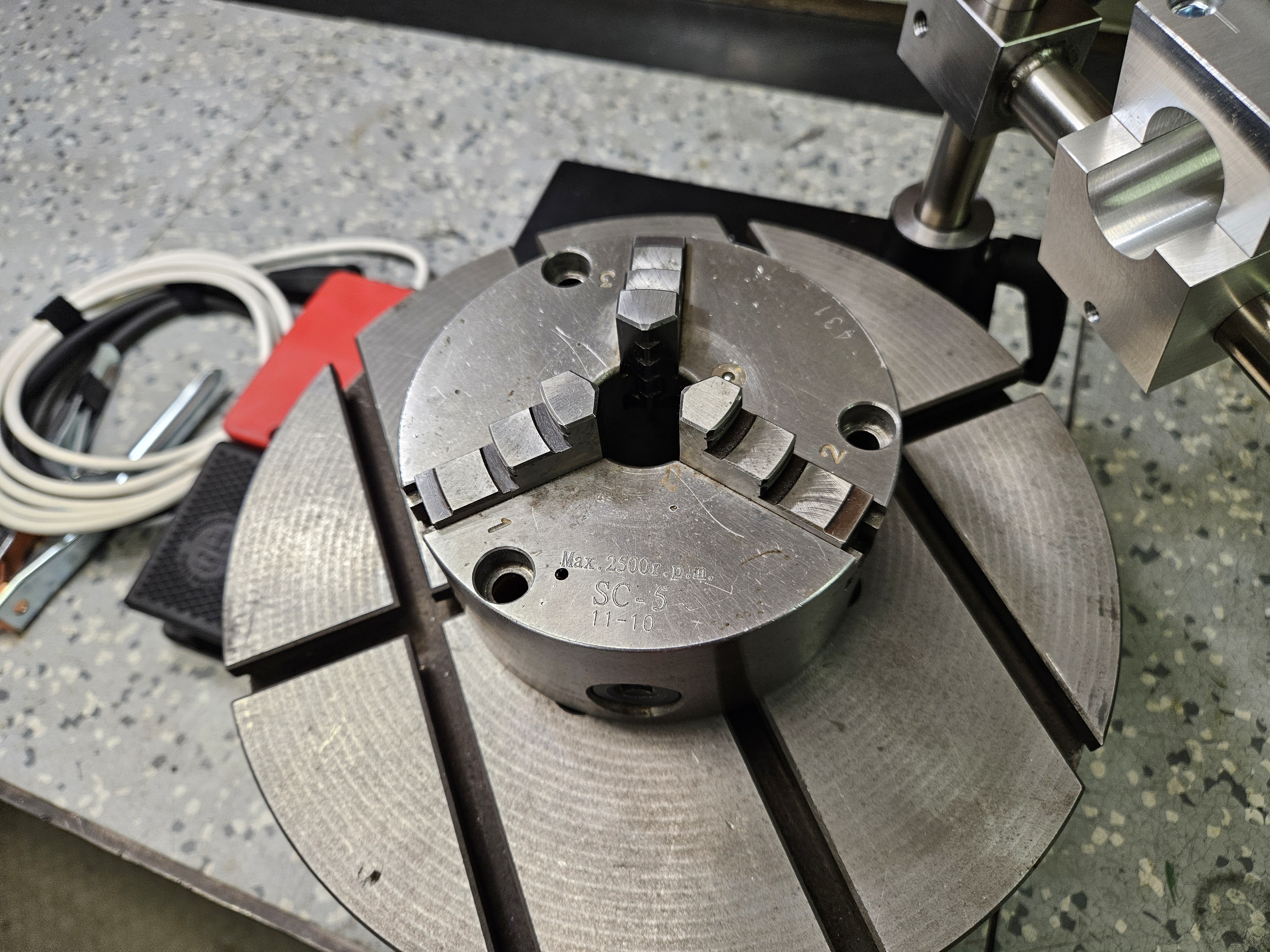

Příspěvky: 6569
6. 2. 2024, 6:41
Paměť je mrcha, samozřejmě jsem jí v syslátech vyhrabal :mrgreen:
Akorát jsem ji dneska změřil a je průměru 132mm :shock: Viděl jste ji někdo někdy?
Mr. MR
Příspěvky: 848
6. 2. 2024, 7:36
To ji syslíš tak dlouho, že nabobtnala....

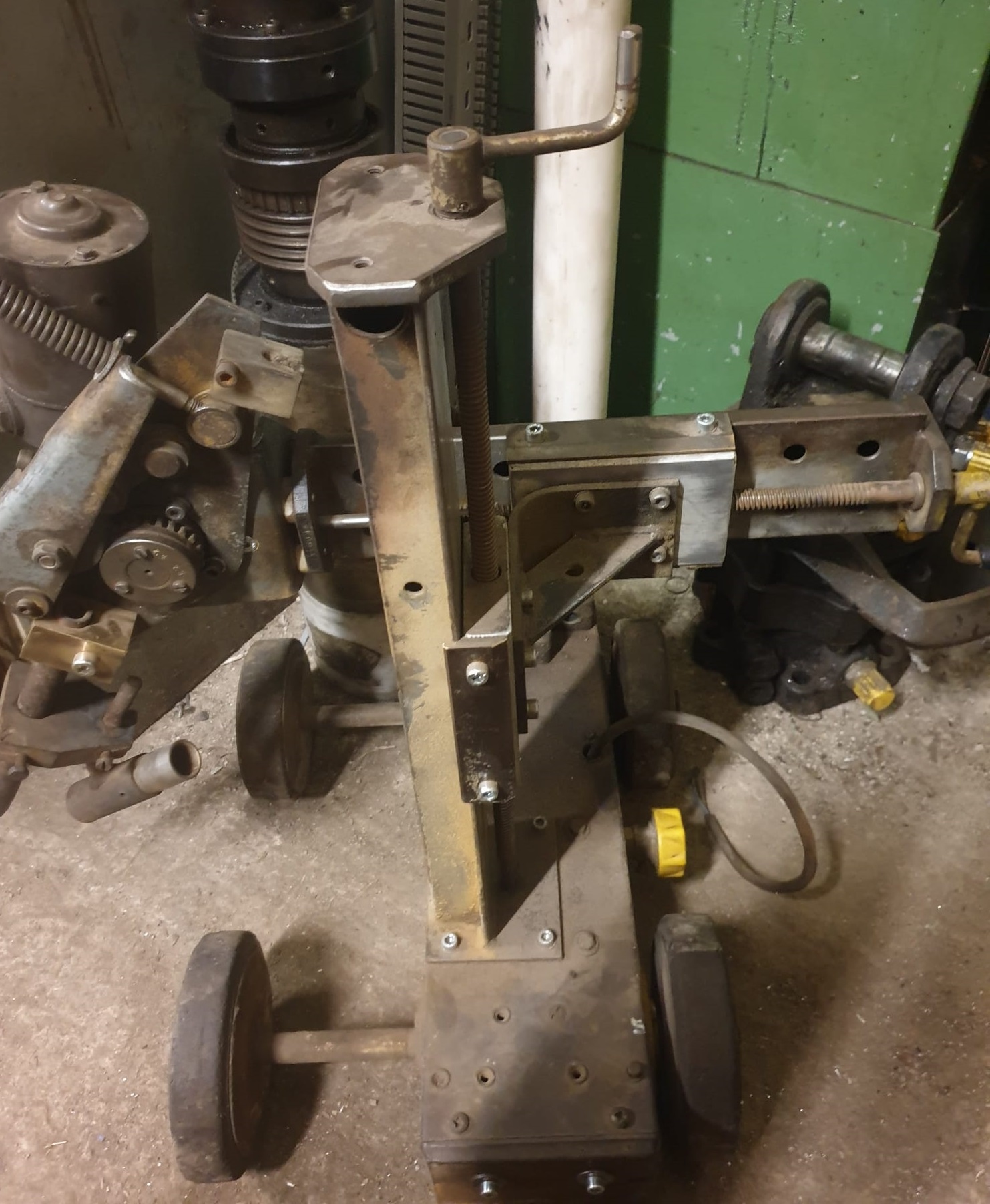

Příspěvky: 6569
8. 2. 2024, 8:26
Ale lehce jsem upgradoval, zjistil jsem že to chce druhou osu
A zkusil svár s přídavným matrošem, samo podávaný zatím :lol: rukou :?
Příspěvky: 2776
8. 2. 2024, 9:02
Charon píše: ↑8. 2. 2024, 8:24
stanik84 píše: ↑7. 2. 2024, 4:04 Kdy začneš stavět tohle ? :D
Nikdy :!: Ale máš to parádní, ještě by to chtělo video tvého strojku v akci
To bude až v nový dílně. V té současné už na tohle není prostor :D . 60 tun bordelu něco zabere :D . Taky tam dodělám otočný naklápění hořáku..
Bude na tom taková lehká konverse na MAG. Origo se to tak dělalo. Kuchnu jeden Kemppi podavač. Mám pár Kemppin navíc (Kempomig 3800) - dálkáč na jedný co vaří halu už premává - našel jsem i origo poťáky Bourns (10k). Dneska jsem ho testoval. Dozadu jsem dal ještě neodym, ať nemusím řešit nějaký háčky apod. kraviny.
