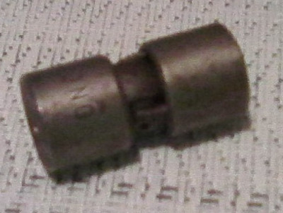

Pěkný den,
nenašel by, prosím, někdo dva jednoduché klouby na průměr hřídele 12mm (nebo 10).
Jde o klouby podle bývalé ON 02 39 13.

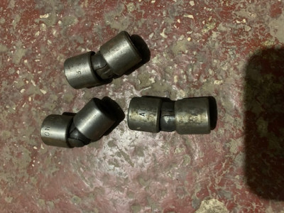

není jednodušší si je normálně koupit?
Protože Klad je pokud vím dodnes vyrábí (alespoň vyráběl - sem je i od nich před nějakou dobou kupoval)
https://klad.cz/produkt/dratena-vyroba/
https://klad.cz/kataloglisty/klouby-cz.pdf

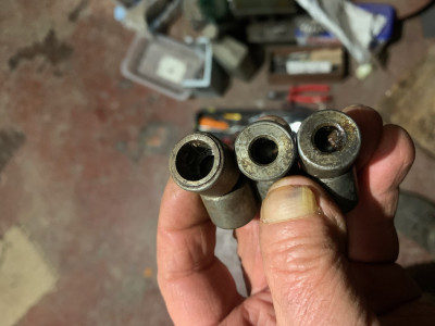

Nevím, jestli to jsou ty čínský "klouby" stejný (materiál a provedení
) jako ty co jsem tak před pár rokama vlastní blbostí koupil - u těch bych viděl jako optimální cenu tak cca 3-5 kč/kg
- viz aktualní ceny v výkupu ocelového odpadu.
tenhle kloub přenese krouťák 26 Nm (cca 2,6 kg na metrové páce) , nevím jáké je zamýšlené použití, tyhle klouby - jak říkáte čínský, jsem běžně používal v různých "hejblátkách"
konkrétně ten na 12 mm hřídel utáhne v pohodě 0,5 kW motor do 200 otáček a kroutící moment 25Nm

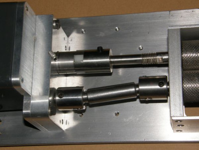

nejdřív děkuji za poradu a navedení na KLAD s.r.o. Klouby (nakonec průměr jenom 10 mm) jsem poptal a odpověď mě dost zaskočila : "hřídelový kloub jednoduchý HKL 10 A - 2 130,-Kč/ks dle ON 023913, hřídelový kloub jednoduchý HKL 10 B s drážkou-1ks - 2 260,-Kč/ks dle ON 023913"
Z odpovědi není zřejmé zda je ta cena s, nebo bez DPH.
Pohon jsem vyřešil vlastí silou (jde o rekonstrukci malého, laboratorního, válcového mlýnku s motorkem 60W a otáčkami válců cca 30/min). Ironií je, že jde o rekonstrukci nového výrobku.
Například při větší mezeře mezi válci vyšly ze záběru ozubená kola a bylo po drcení, nebo chyběl stop vypínač, nebo základna neměla nožičky, takže se mlýnek kolébal na hlavách nezapuštěných imbusšroubů. Ale práce je to příjemná.
