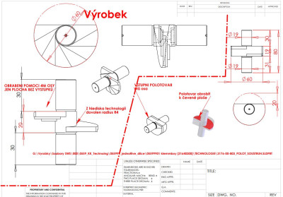

Potřebuji CNC program pro 4osu ŘS Heidenhain TNC530 stroj MCV POWER1270 výrobce KSÚ
Ferda
Příspěvky: 334
9. 2. 2024, 11:46
Potřebuji udělat CNC PRG Heiden Dialog nebo ISO pro 4tou osu. Mám jen 3osý CAM.

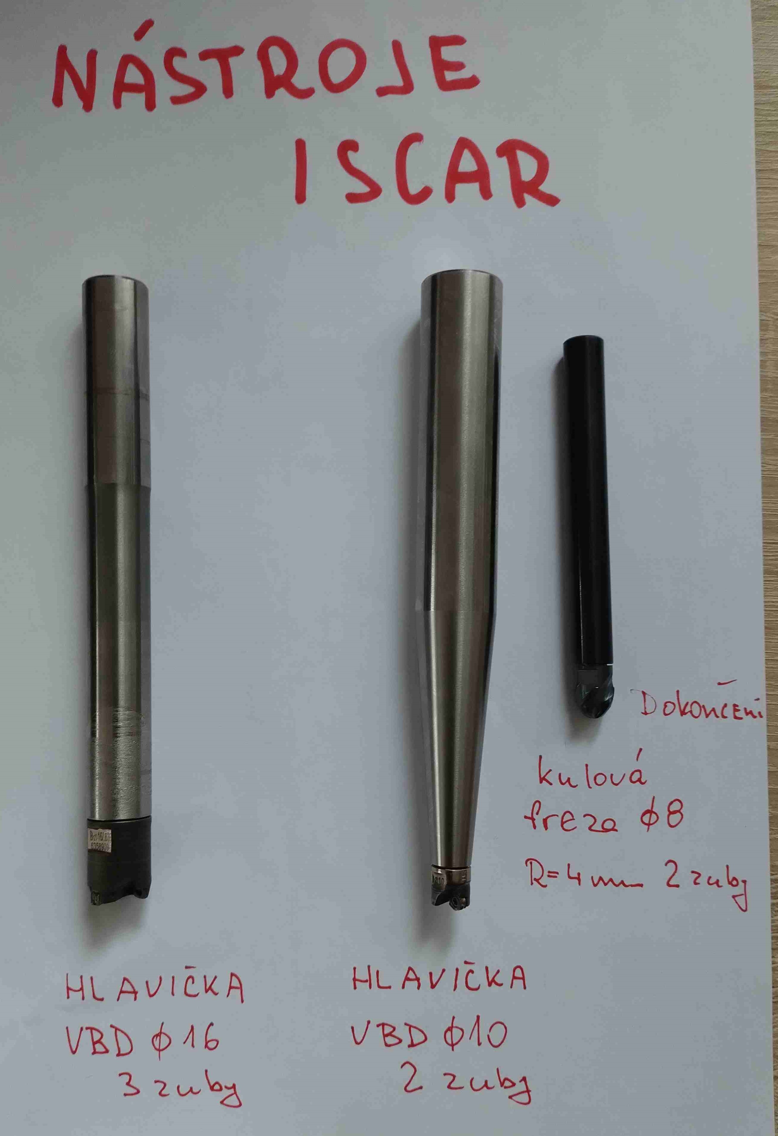

Výrobek viz obrázky a výkres+ model. Nástroje fa. ISCAR pro prostor snad mám. V případě potřebych doplním.

Jestli jsem to pochopil že se obrábí jen plocha bez výstupků tak to snad naprogramuje ručně ne? Na tom nic není.

Děkuji Vám, že jste napsal co jste npsal :lol: . To červený je obecná plocha, a já si zafixoval, že se plochy překrýváji ve šroubovici. A musím mít 4tou osu jako pro závit. Ale správně jste postřehl, že se to dá bez problému udělat z osy Z celé . Díky
