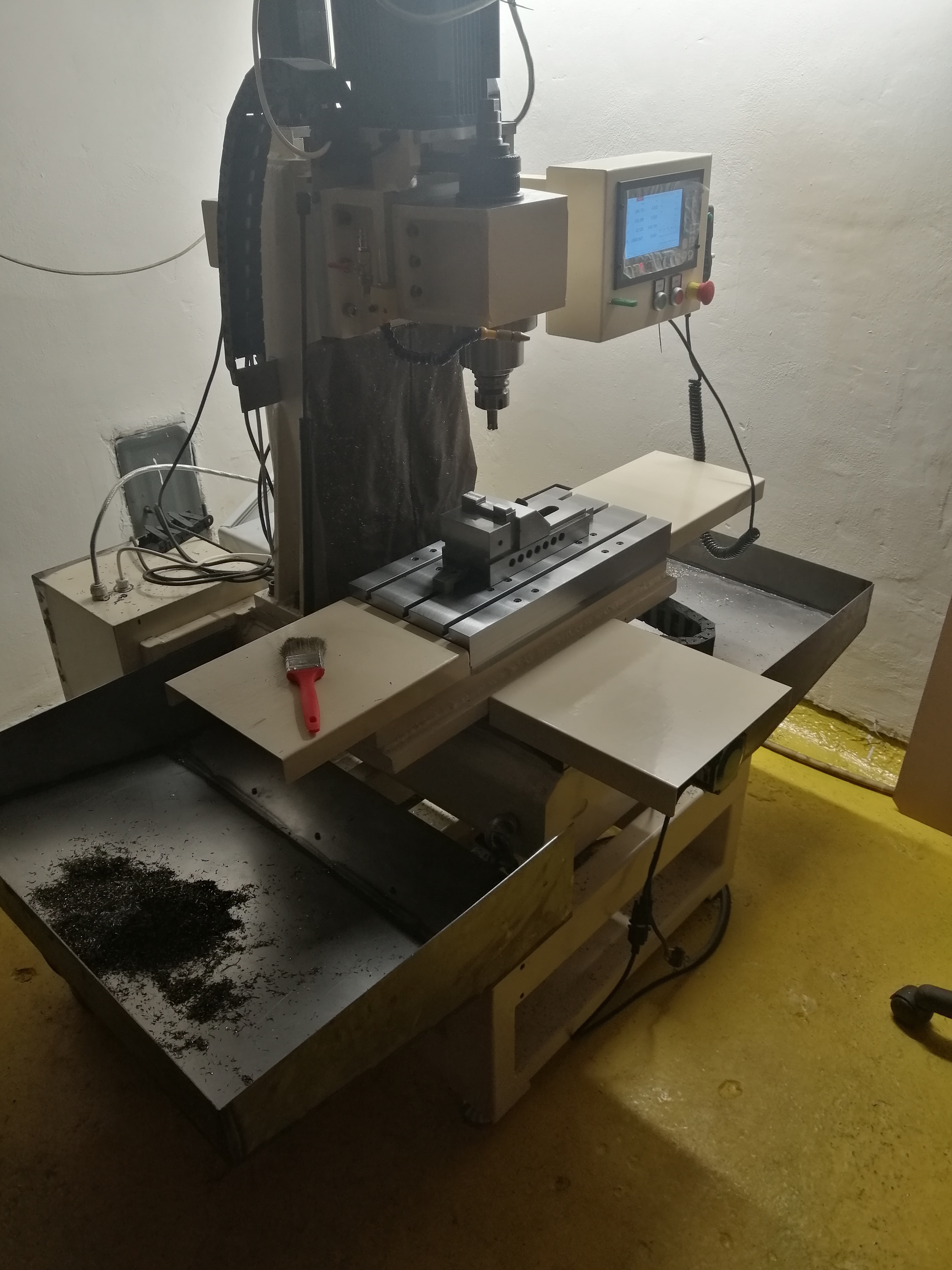

Newlife47
Příspěvky: 50
Registrován: 19. 4. 2022, 4:25
26. 1. 2024, 7:19
Ďakujem.. Na krytovani, aj na spodnej vani na spony už pracujem.. Chem môcť používať chladenie, aj keď len MQL, ale na dural je to potrebne.. Lebo nemôžem ísť nejak naozajstne..
Dnes výroba odlahcovani na Gimbal na foťák, 25 mm hrubý dural.. 8mm fréza, postupne zahlbovanie helixom po 10mm,bocny záber 3mm...

Newlife47 píše: ↑23. 1. 2024, 9:42 Chcem sa podeliť so stavbou frézky, oceľová konštrukcia, zvárana, srobovana..
Na vedenia použité lineárne vedenia :
Os Y a Z THK 25 , x - Hiwin 20HGR
Skrutky na všetkých osách Tbi 2505, C5..
Ako pohony hybridné krokace nema 34 12Nm s enkoderom.
Vreteno Bt30, 6000 otackove, ako pohon vretena 2,2Kw spindle servo motor..
Riadenie je Ddcs v4.1..
Jak jsi zapojil servo do toho ŘS? Mám podobný ŘS a trochu s tým zapojením serva na vřeteno bojuji😀, děkuji

Ak sa mozem spytat, pouzil si nove lineary a sroby, ci pouzite? Kolko ta vysla stavba?
Poloboh vetra a mora, hrdina mužov.. radikalny ultra heterosexual
Newlife47
Příspěvky: 50
11. 2. 2024, 6:55
Použil som nové lineary, aj sroby aj matice... A koľko stala stavba?? :)
Tak 10 000e by som rátal približne...
