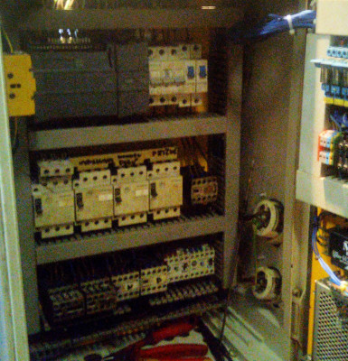

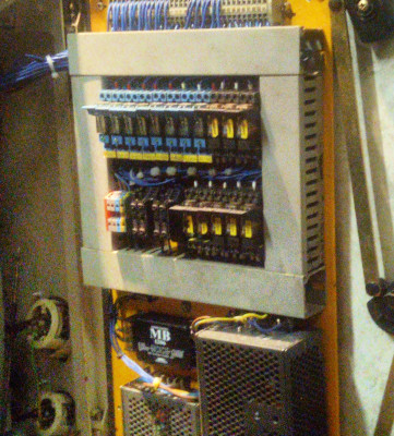

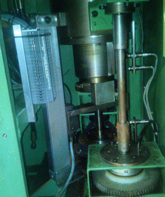

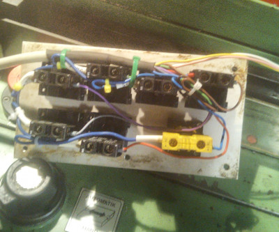

Jj, S7-1200 - CPU 1214C. Tak dlouho jsem to koumal, až jsem to vyškubal celý. Lehnul si na tejden na služebce ke kompu. A učil se s tím softem. Byl tam původně nějakej systém Promicon - KO. Na to napojený pravítka. Jsem takovej sběratel, že jsem měl jednoosou starou Hajdeňáckou jednotku. Jen jsem ji musel přenastavit - ukazovalo to dvounásobek. V manuálu je to popsaný. Jinak ta bruska je 1A stav. Horní orovnávač. Celý na Schneebergeru. Má to nějaký elektrospojky atd. Minulý víkend jsem byl pro magnet. Takovej prcek - jezdí to 400x150. Magnet je nějakej italskej. Má to hydrauliku přes elektrohydraulický rozvaděč a podobný kosočtvercoviny. Ale vedle stojí jiná magnetka - už je jich pět. A to je asi to nejlepší, co teď v dílně je - Jung JF 520. Tak nějak dělám ovládání podle ní :wink:

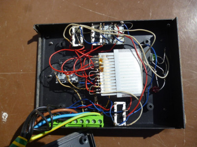

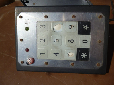

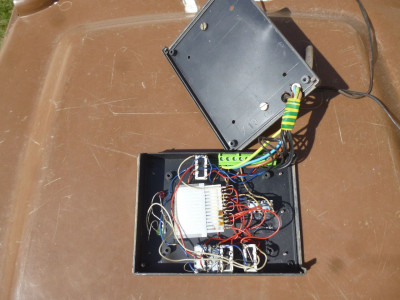

Našel jsem na půdě "kodový zámek", který jsem vyráběl někdy v roce 2000.
Systém byl jednoduchý - stiskem správných tlačítek ve správném pořadí se nahazovaly relátka do tzv. "samodržky".
Až byly nahozené všechny, v sérii přes ně prošlo napětí na el. zámek. Shazoval je koncák otevření vrat.
Taktéž je shazoval stisk jakéhokoliv chybného tlačítka. Stisk chybného tlačítka taktéž spouštěl houkačku na dvoře.
Požívalo se to poměrně dlouho (jak je vidět z ošoupané klávesnice), řekl bych že skoro 10 let.
Problém byl v tom, že se kód naučil, jak se říká "kdo měl do zadku díru". Proto se to později nahradilo čtečkou otisků prstů.
Příspěvky: 2608
9. 9. 2023, 3:30
Možná mám ještě někde program v assembleru :-) . Tohle jsem měl v MITce na průmce jako nějakou práci /MIT=mikroprocesorová technika/
magi
Příspěvky: 2740
Bydliště: Třebíč
9. 9. 2023, 4:00
já na SOU MIT neměl, ale znal jsem relátka :D

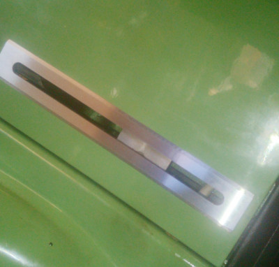

Dneska jsem se chvilku mr..l s příčnýma koncákama. Dál jsem tam nějaký Balluffy, co jsem tu měl . Ty se mi na X nevešly - tam musí být krátký bez patice - je tam lože, tak jsou na Z /příčně/... snad budou narážky dobře chodit a nebudou se v liště zadrhávat :lol: .
