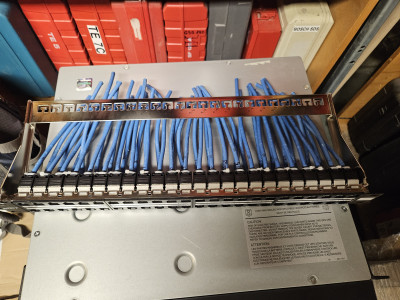

Kostky RJ45 jsou otvíratelné, dají se znova použít, no a mám asi krabici nových, pade, sto, netucha, dám to k tomu. A nemusíte si to vzít samo najednou, klidně kolik kdo bude chtít :)

Mám raději klasické píchací "pole". Jak se tohle drátuje ?
Příspěvky: 6486
22. 2. 2024, 11:37
elbarto píše: 22. 2. 2024, 11:15 Mám raději klasické píchací "pole". Jak se tohle drátuje ?
Nesnáším zařezávací pole :lol: Tohle jednoduše, zakrátíš si svazek 24 nebo 48 kabelů tak akorát a na všechny si uděláš kostky, jsou beznástrojové samozařezávací, potřebuješ jen holítko a štipky. Pak zezadu do panelu si je zaklapeš ve správném pořadí a dáš binder na kabel, hotovo :!:
Nepoužívám už nic jiného, je to rychlejší, spolehlivé, udělám certifikaci a opravím lidské chyby :mrgreen:

Dohodněte se na správné terminologii. To "zařezávací pole" je klasickej patchpanel, ten patchpanel s kostkama je modulární patchpanel. Jediná jeho výhoda je, že můžeš namíchat různé kategorie konektorů. Cat5E až cat6A. Nebo osadit jen pár konektorů a časem doplňovat. Je to dobrý, když se dělá nabídka. Na začátek to vyjde levněji, pálka přijde až při doplňování portů :D .

Ale nemáš pravdu s tím levnějším a pak doplňováním. Když už nedejbože doplňuju, tak pokud nejsem při prvotní instalaci pako, tak jen do stávajícího klapnu pár nových, nemusím vyrvávat panel, odpojovat patchcordy, což při klasice musím abych se s kroňákem vešel :?

Mluvím o nabídce, t.j. udělat to pro někoho za peníze. Kdykoliv jsme dělali nové rozvody, nebo přidávali porty, tak vždycky po celých 24 portových panelech. Takže tam to bylo fuk. Ale když máš vyhrát výběrové řízení na dodávku strukturky, tak to musíš osekat, kde to jde. Aniž by ses dotknul kvality.

No nevím za kolik nakupuješ klasickej panel, ale pokud třeba Cat5e tak mi modulární prázdnej 24 port stojí 300,- a jedna kostka 30,- v součtu 1020,- za komplet... A udělám ho zhruba o třetinu rychleji než zářezák, tak nevím kde vidíš úsporu. A pokud udělám chybu a omylem přehodím čísla, opravu udělám za 10 sekund jen vyklapnutím a zaklapnutím...
Jinak nikdy nejdu s nabídkou na krev, dělat zakázku jen proto že mám práci je na ho... Protože skoro vždy se najde někdo, kdo to podsekne a pak to ošidí na materiálu, že to neprojde ani měřením, už jsem několikrát předělával po tehle exotech.
On se dá komplet panel koupit i za 200,- a dvouport zásuvka za kilo :lol: Šmarjá :shock:

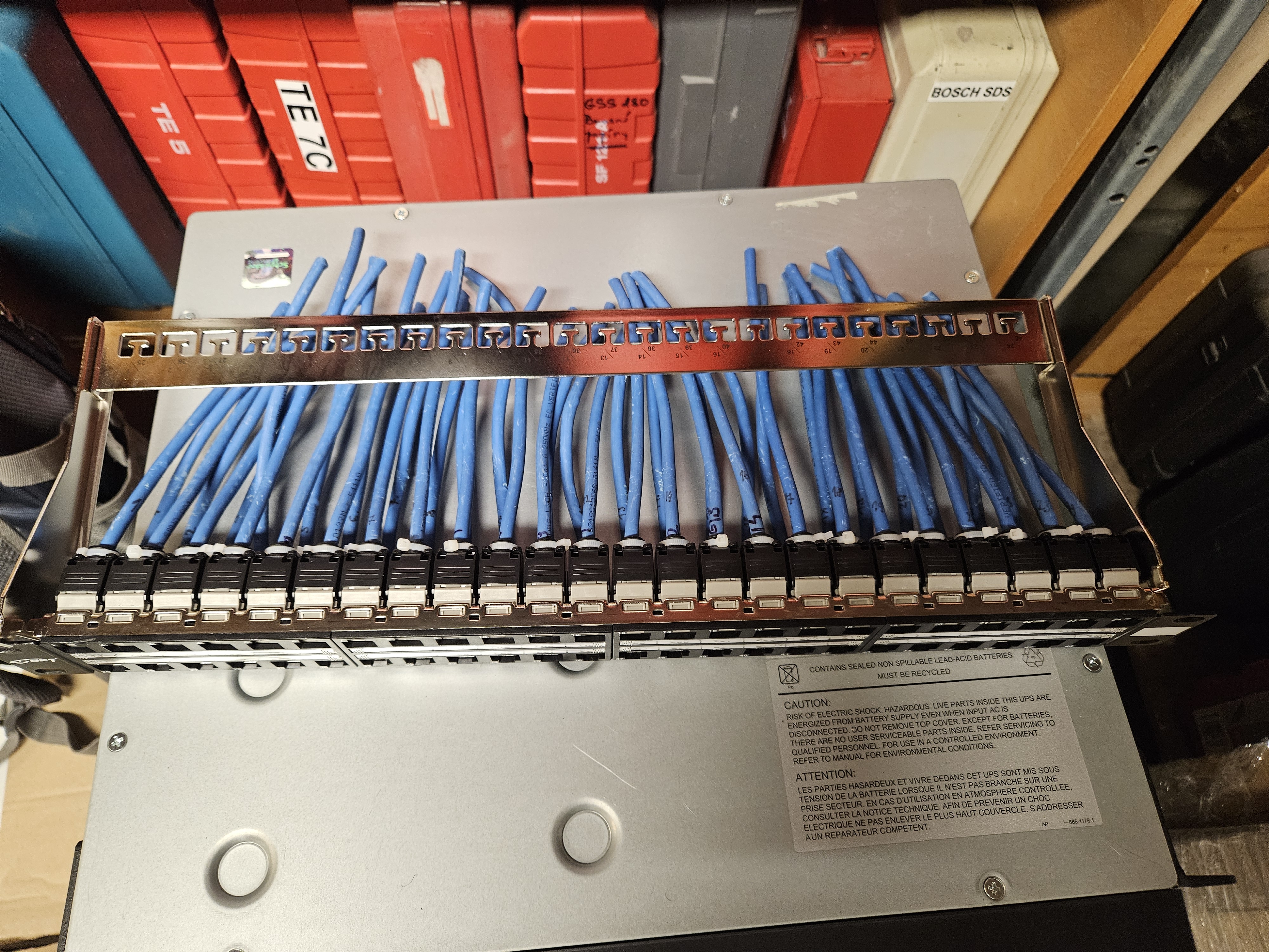

z dnešní likvidace serverovny mám osazené patchpanely Cat5e, jsou 48portové, serverovnu jsem dělal cca před dvěma roky, no a klient se stěhuje... A samo potřebovali do poslední chvíle fungovat, tak nová serverovna je z nových dílů. Je jich cca deset až dvanáct, něco dobrého za ně potěší, když ne tak klidně za pokec s kafem u mě :D
