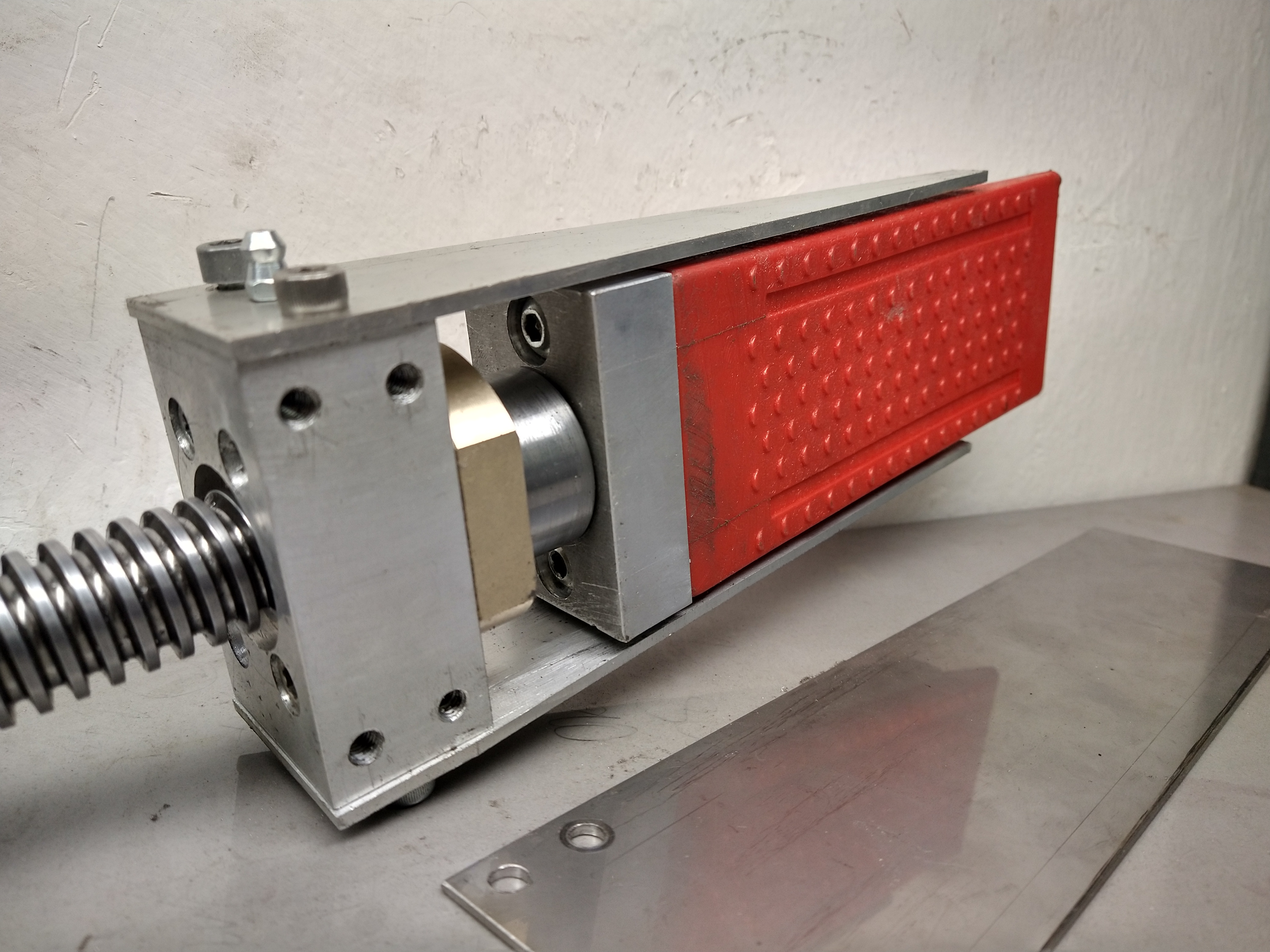

máte prosím někdo zkušenost s nákupem matic s trapézovým závitem z aliexpressu? Rád bych sehnal bronzovou matice s trapézovým závitem 20×4 případně 22×5. Ale všude na mě skáčou jen mosazné. Opravdu jsou mosazné? Na Allegru prodávají ty samé s popiskem bronz.
Případně jaký je rozdíl v životnosti mosazné a bronzové matice?
Je to určené na silové zvedání, o přesnost nebo vůle v matice nejde.
Děkuji za rady.

Kupoval jsem malé na Aliexpess a byly mosazné.
Jakou potřebuješ délku šroubu, možná bych našel kuličkový

picom: děkuji moc za nabídku, ale zatím ještě budu hledat. Přijde mně ten trapéz lepší na případné úpravy a také méně náchylný na binec.
josef109: To mě ani nenapadlo, že koupit závitník by mohla být cesta. Akorát na Ali všude vidím jen maticové. Nemám praktické zkušenosti s řezáním Trapézového závitu, ale našel jsem, že by se měl používat do 0.8×D což je málo.

Při hledání jsem narazil i na sadové. Pravda je, že při delší bronzové matici už by maticový závitník kladl velký odpor. Leda by byly třeba dvě matice za sebou, ale to už je zbytečná berlička. Pokud si vzpomenu, tak se zítra podívám kde jsem co bral. Zrovna v pondělí mi dorazil jeden pěkný maticový 12x3 :)

Mně se pořád ty sadové nepodařilo najít, mrknul byste se prosím jestli najdete na ně nějaký odkaz? Možná jen nevím jak je správně pojmenovat.
Děkuji

Dobrý den/ahoj, omlouvám se, že jsem nereagoval. Hledal jsem dlouho, ale nenašel jsem. Možná jsem si spletl fotku, a závitníky byly maticové, jen s různým stoupáním, a prodávaly se najednou. Pokud hledám sadové, tak mi to nabízí jen obyčejné metrické :(

Tak jsem zkusil prozatím vyrobit tu matici z polotovaru co mně doma ležel 15 let. Mylně sem si myslel, že to je bronz, ale vypadá to na mosaz a navíc nevalné kvality. No aspoň to zatím vyzkouším. Přiložím obrázek, ať je vidět, že se něco i děje. Ještě to není, ale rýsuje se to.
Kdyby měl někdo odpovědi na můj původní dotaz, budu vděčný za odpověď.
