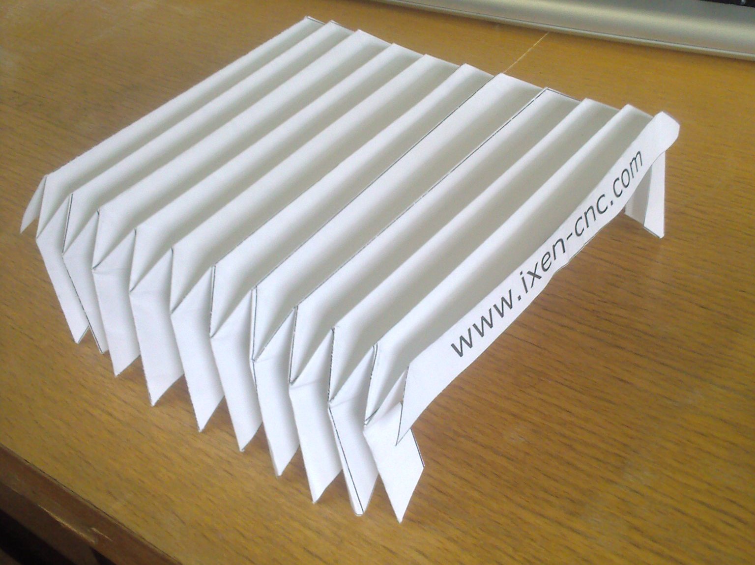

takze boli vykonane taketo upravy: predlzenie na dlzku 600 mm a roztec medzi vozikmi je teraz 150 mm. Pracovna doska by mohla precnievat dajme tomu o tych 50 mm (ci viac?). Dalej rozmyslam ci nezvacsit aj sirku na 400mm. Zacinam sa obavat o hmotnost celeho stroja, lebo nechcem z toho tazku kravu :)
No zakrytovanie bude tiez problem, rozmyslam ci z nejakeho tvrdeho papiera, alebo nejaku latku pouzit...

DIY zakrytovanie sa objavilo niekde tu na fore http://www.ixen-cnc.com/search?q=leadscrew+cover Stacilo by par modifikacii a nejaky kus plastu alebo tvrdeho papiera

A co tam jen dát dopředu a dozadu plech na okrajích zahnutý? Sice bude trčet ale účel splní a profi stroje to občas mívají také tak. Horší bude zakrytí z boku, tam to bude asi chtít dát plechovou clonu i zespoda, ale půjde to zase lépe než u konstrukcí s kolejnicemi na bocích.

Velmy pekne a jednoduche riesenie krycich mechov. Asi to tiez tak urobim. K tym linearom nechal si si ich nacenit ? Prerabat stroj z tyci na lineary nie je ziadna sranda preba si uvedomit ze na os Y posobis pakou ktorej dlzku prestavuje dlzka osi Z. Alternativa su podoprete tyce, ale to ta vyjde skoro tak isto ako tie lineary. Radsej trosku pockaj nasetri a zainvestuj, nebudes potom neskor toho lutovat. Vacsine ludom stavba 1. CNC trva okolo 1 roka v amaterskych podmienkach. Tak zacni pekne pomaly a uvidis ako budes na tom s financiami, ale do tych 800EUR by si sa pri tychto rozmerov mohol vojst bez vacsich problemov, aj pri pouziti linearov. Skrutka ti staci 16mm a maticu skus TRMD z CNC shopu mne sa celkom osvedcila.

Skusal som vyrobit to krytovanie z papiera a celkom to slo. Uvidime co to povie ked to bude z plastu. Co sa tyka linearov tak som ich este nenechal nacenit, lebo neviem este aka bude konecna dlzka. Rozmyslam ci este nerozsirit portal na 400 mm. Matice na trapez mozu byt aj robene od niekoho kto to tu uz robil. Aky je rozdiel medzi tou plastovou a bronzovou maticou?

to s tou harmonikou som skusal, ale vysledok nic moc. asi som vadny... :D
ale lubilo sa mi ako to vyriesil tusim "sysel" (ale nie som si isty, ci on. bola to taka cervena masinka). jednoducho chytil gumu na pojazd a na koncoch sa namotavala na bubon.

Hej to zakrytovanie som videl, ale to bolo riesene myslim na pojazdny portal. Na harmoniku treba skusit rozne plasty. Zacnem asi s nejakymi fasciklami alebo obalmi :)
