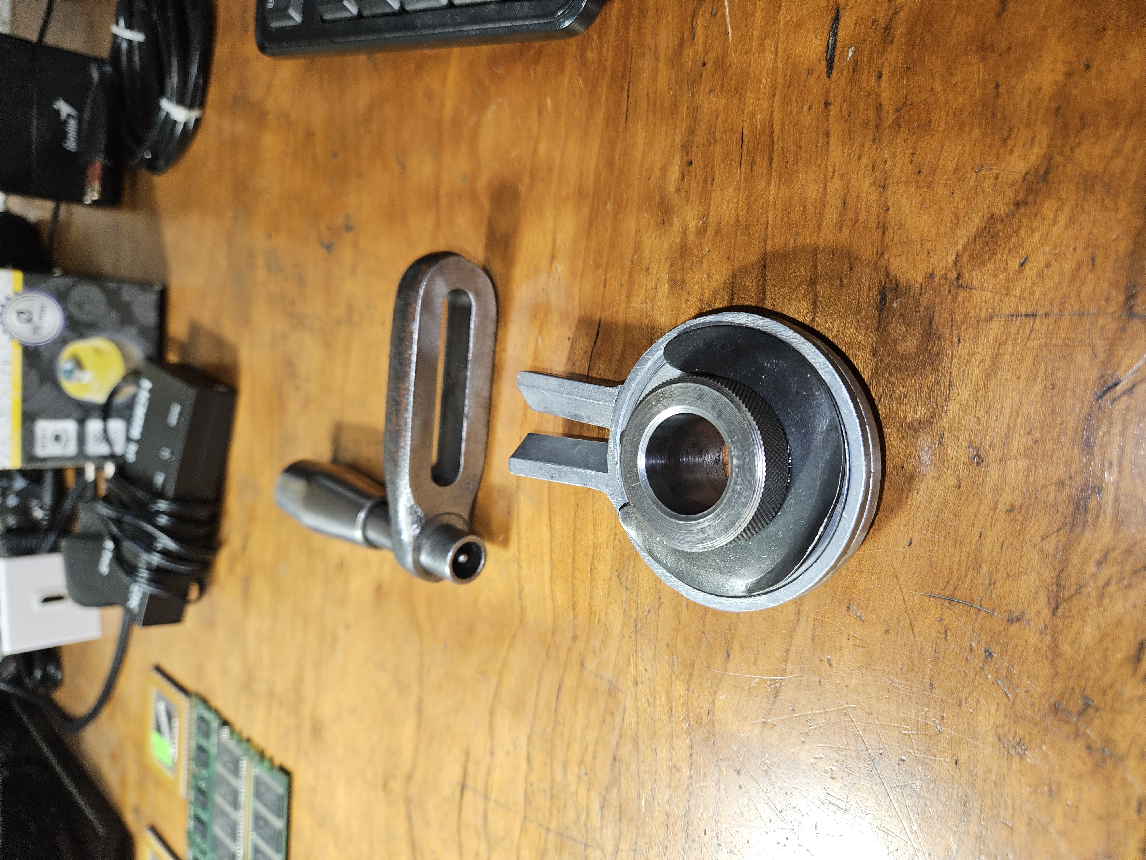

Ahojte,
Potrebujem poradiť s deličkou. Na tej mojej je momentálne namontovaný nónius a kľučka s kolíkom. Deliace kotúče mám, ale iba 2. Je treba na použitie deliacich kotúčov inú kľučku, či nejakú redukciu, alebo sa dierovaný kotúč iba prehodí miesto kotúča s nóniom?
Aké sú prosím čísla na tom treťom kotúči (teda návod spomína iba 3)? Mám 33-38-39-42-45 a 36-37-40-58.
Ďakujem za pomoc, Andrej.

Ahoj klička na kotouče je přestavná aby šla nastavit na kterýkoli rozměr, povolíš matku, zapíchneš do správné a utáhněš. Potřebuješ ještě otočné nůžky, kterými nastavuješ o kolik dírek plus nebo mínus na otáčku.
Já mám teda tři kotouče 27,31,34,41,43 a 33,38,39,42,46 a 36,37,40,58

Až tak som to zas nemyslel :lol: . Vieš, že máme rovnaký postih kompletovať každý krám čo je doma do posledného šróbu bez ohľadu na to, či nám to príslušenstvo niekedy na niečo vôbec bude treba .
Ten ryhovaný náboj v nožniciach je ich súčasť, alebo je univerzálny aj pre nonius? Blbo sa pýtam, ale delička je v kope konzervačnej vazelíny a nemal som moc kedy ju očistiť a zisťovať, ako to na tej kľučke funguje. Aby som vedel, čo všetko mi chýba.

Přiznám, nevím určitě, musím se na to juknout. Ale myslím že ne, že nonius má takovou divnou matku s dírou na hřídelku a její vršek je jak hranatej čtyřlístek. Nůžky mají matku s rádlovaným vrchem, aby šly regulovaně otáčet, je na fotce vidět. Jak to píšu, je to určitě tak
