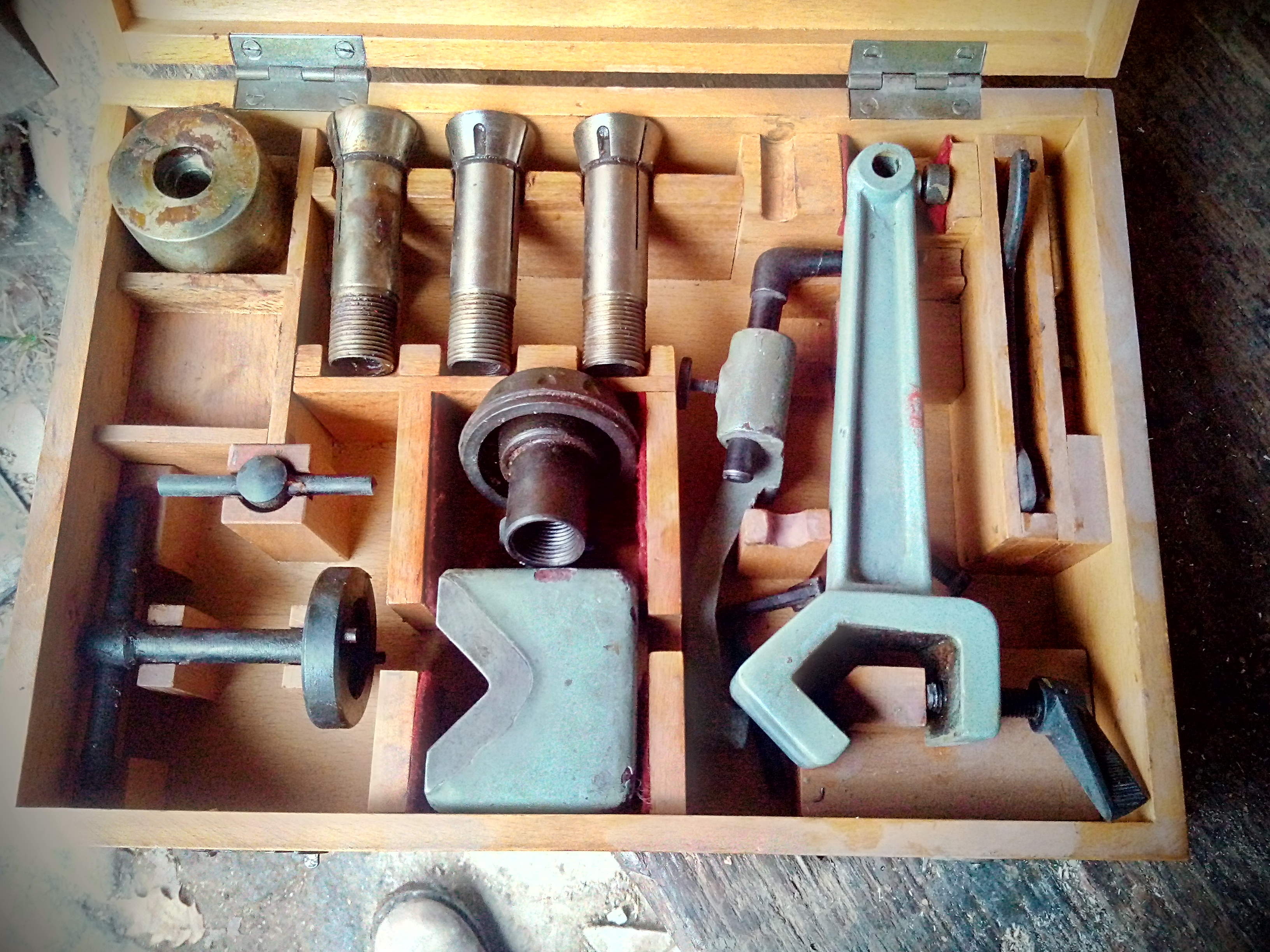

Kamarád přitáhl tuhle krabici, prý ke gravírce. Víte někdo, o co jde ?? Je tam nějaký jak když kopírovací dotek, co se montuje před vřeteno (ten už mám 2x a fakt na pantograf pasujue), ke kleštinám je tažná matice, kleštiny Kart jak na E2N/EMU, a dále bombírovaná kladka jak na fortuně. :shock:
Příspěvky: 3887
3. 3. 2024, 11:20
Vieme presne, je to príslušenstvo k maďarskej ostričke gravírovacích fréz TMP200 K/A, ktorá sa dodávala ako príslušenstvo k pantografom Strigon.
Tom Dvk
Příspěvky: 662
3. 3. 2024, 7:23
Paráda, děkuji.
Ovšem teď abych sháněl ostřičku. A to jsem chtěl letos šetřit... :lol:
Příspěvky: 3887
3. 3. 2024, 8:02
Tom Dvk píše: ↑3. 3. 2024, 7:23 Paráda, děkuji.

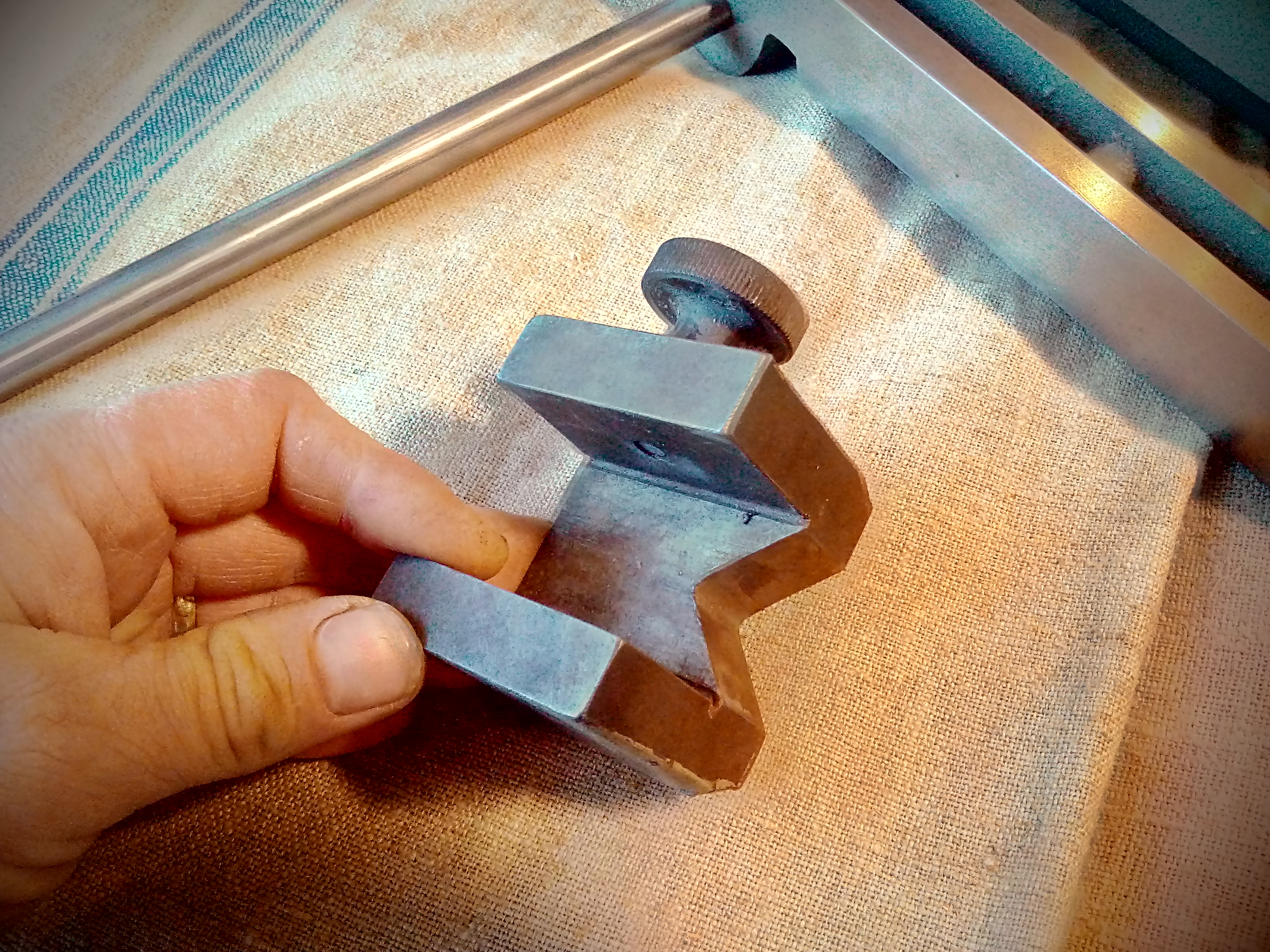

Nemáš zač. Občas sa objaví. To príslušenstvo je celkom rarita, ja som za 10 rokov narazil na jedno, aj to tak že predávajúci predával ten vibračný značkovač položený na poloprázdnej bedni. Ja som ju spoznal podľa fotiek z ebay, napísal som mu a poslal fotografiu. On pohrabal po šuflíkoch a nakoniec ju celú vyskladal :lol: . Tá moja má viac vybavenia, klieštin je tuším 15, je tam druhý pracovný vretenník, vyvažovací tŕň a držiak na brúsenie sústružníckych nožov.
Čo je prosím ťa tá V-prizma? Tú tam nemám.
Tom Dvk
Příspěvky: 662
4. 3. 2024, 9:24

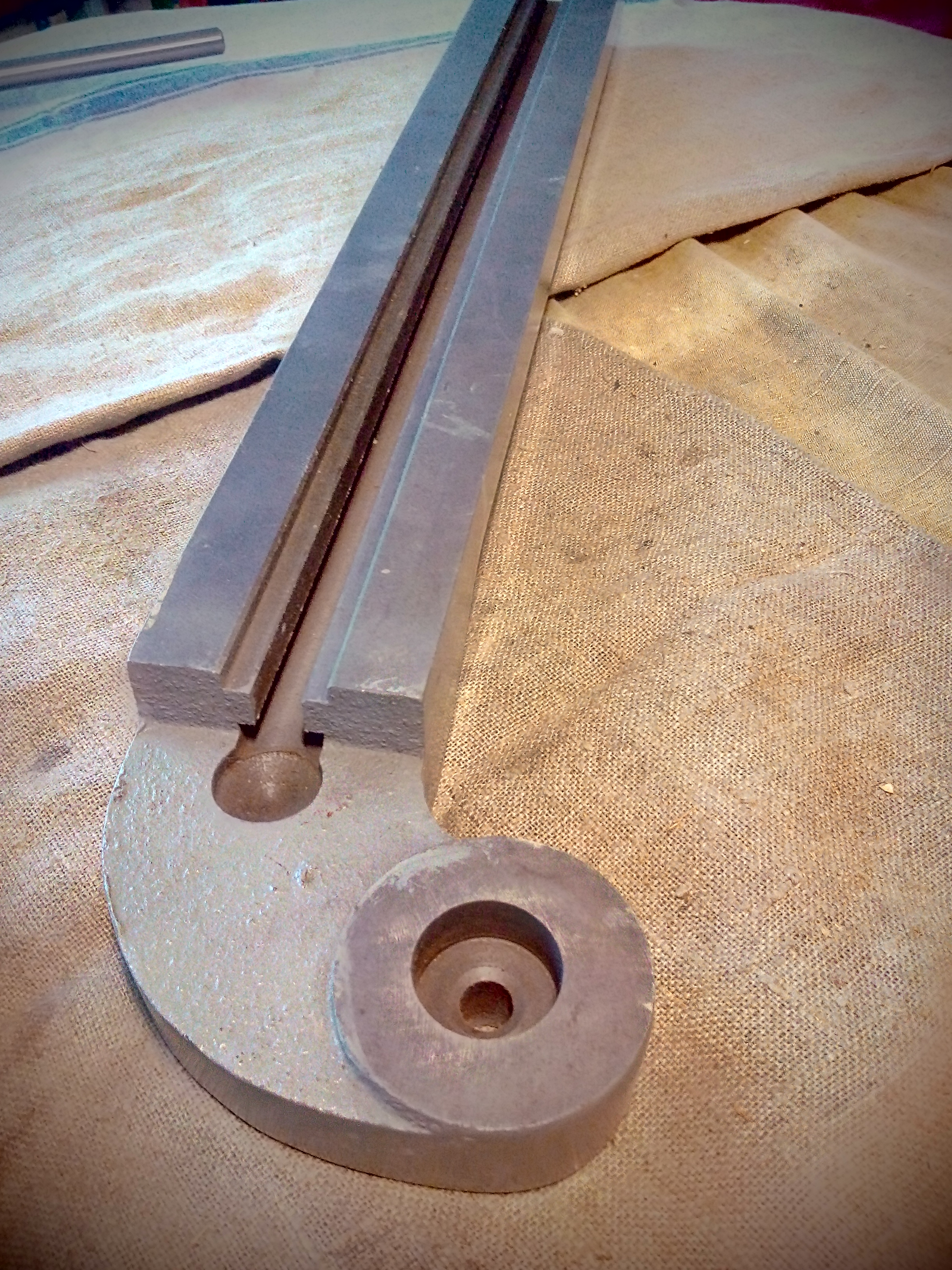

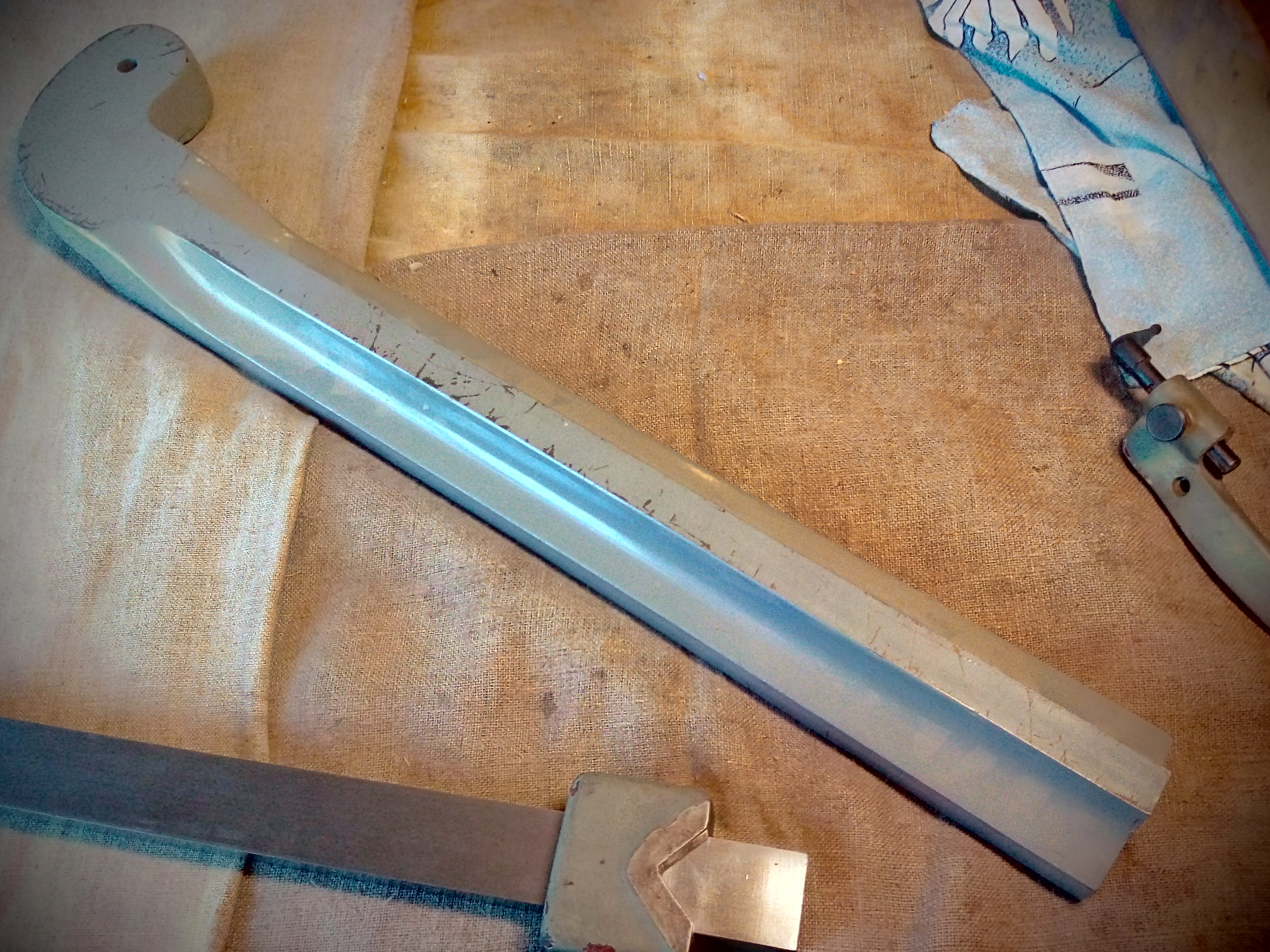

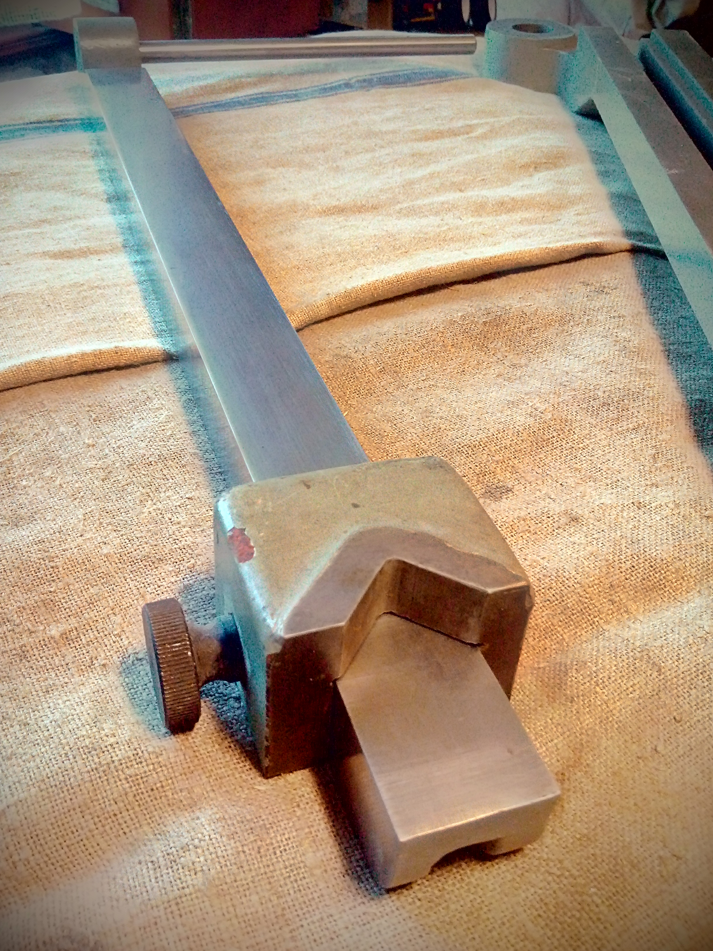

Tak to je krásná výbavička. Ta V-prizma k tomu podle mě nepatří, jednu jsem koupil spolu s gravírkou a zdá se, že pasuje dokupy s jiným příslušenstvím, o kterém taky netuším, kam patří. Ty trámce mají délku cca 60cm.

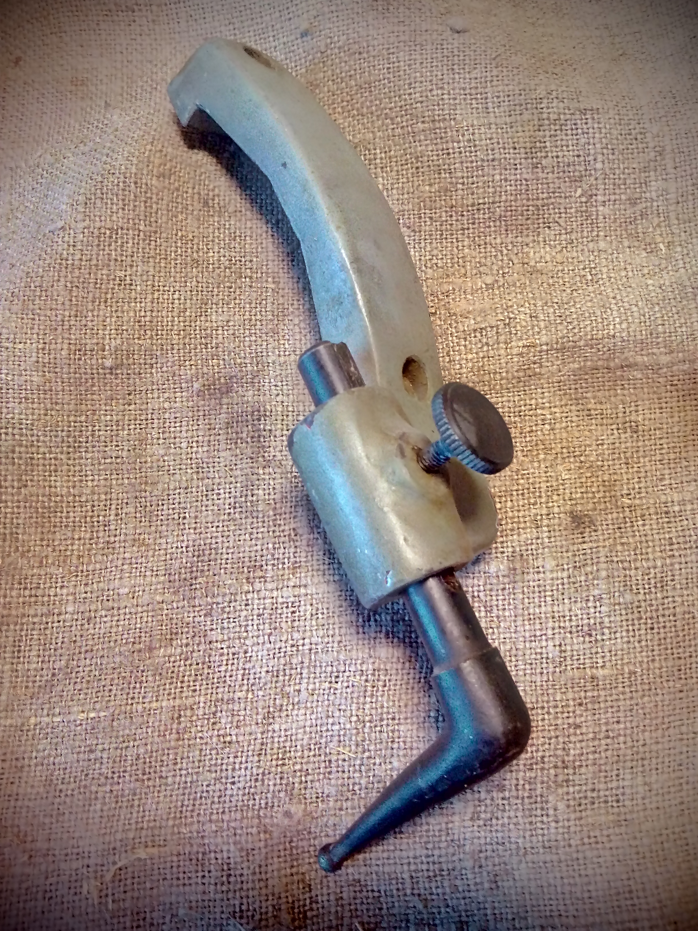

Pak tam ještě je tento dotyk, ten je ke gravírce, někde jsem ho zahlídl v katalogu, ale úplně si přesně nevybavím funkci.
