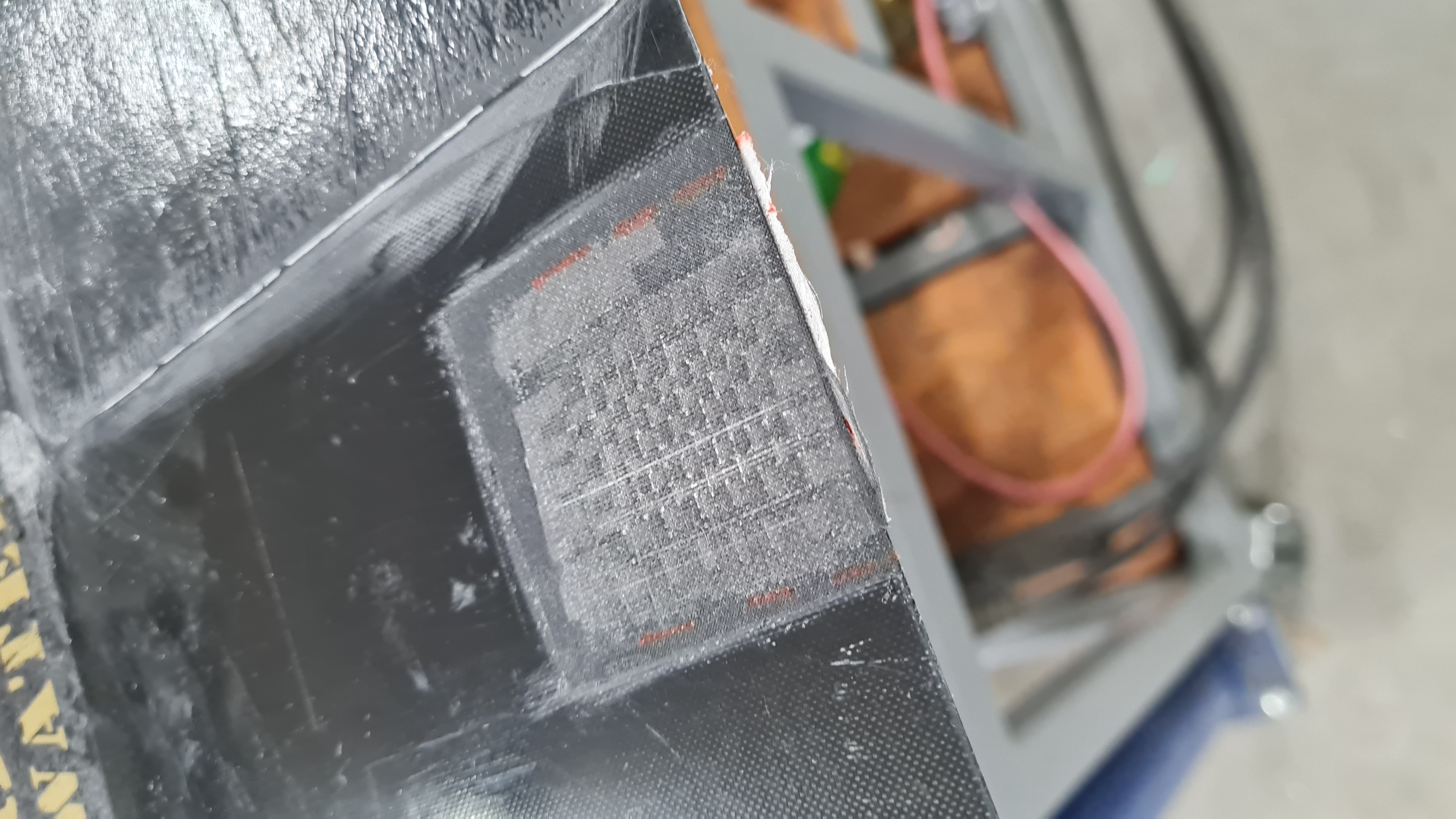

Ahojte,
Nie je to sice klasicka strojarina, ale rad by som zdielal moje nadsenie z laminovania vyuzitim vakua. Sem tam opravujem prasknute laminatove mono plutvy deckam z klubu sportoveho potapania a aj bifin plutvy kamosovi z podvodneho rugby. Povodne som pouzival "klasiku" 1200 epoxid a sklennu tkaninu. To bolo trapenia s presitenim jemnejsich tkanin a aj mechanickym zalisovanim vyrobku s cielom vytlacit co najviac prebytocneho epoxidu ale zaroven aby pod tlakom nevybehla von tkanina (profil laminatu plutvy je klin). Nedavno mi kamarad (postavil si malu plachetnicu z laminatu z uhlikovych tkanin) ukazal ako laminovat pod vakuom. Vysvetlil mi co je strhavacia tkanina, odsavacia tkanina, butylkaucukova plastelina, karbonova tkanina a aj aky to je ten epoxid na vyrobu leteckych dielov (vsetko matros od Havel Composites). Vysledok je super! Vrstvy tkaniny nad opravovanym miestom maju v sebe len naozaj potrebne mnozstvo epoxidu a aj povrh potrebuje po vytvrdnuti len minimalne upravy.
