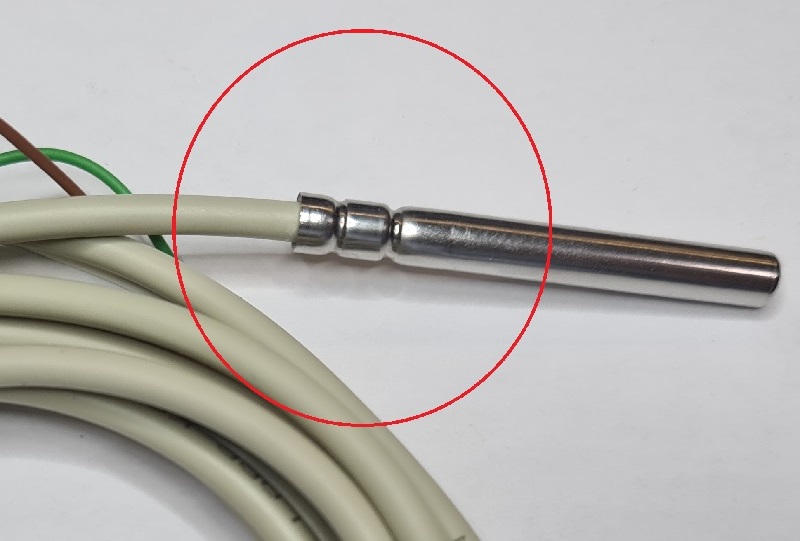

Hledal bych crimping tool for temperature probes, Google na to něco našel. Operace se jmenuje "krimpování".
V nouzi bych asi nějaký kousek moh udělat, mám hydraulický přístroj na koncovky hadic, to je něco podobného.
Pátral jsem. Hledal jsem "crimping tool" i "fastening tool" nebo potom už jen "tool" spolu s "thermowell" nebo i jen "well" nebo "temperature probe". Ale nic jsem nenašel.
Všechna hledání najdou jen šestihranné krimpování nebo krimpování konektorů na vodiče, ale nic, co by dělalo toto vodotěsné uchycení.

Ja bych asi koupil tyto kleste: https://www.tipa.eu/cz/krimpovaci-klest ... /d-257240/ a ty celisti si vyrobil na miru podle prumeru kabelu a jimky.
Jinak hotovy nastroj jsem nasel tady: https://peaksensors.com/products/produc ... y-crimper/ ale nic levneho to zrovna neni.
Inspiroval bych u nich se tvarem tech celisti, asi vedi co delaji.

Děkuji všem za nápady a odkazy.
Většina řešení byla se šestihranným lisováním. A protože to už jsme zkoušeli, nemám v to moc velkou důvěru. Vždycky se objevila nějaká netěsnost, a vlhkost, která do senzoru pronikla, ho zničila. I když každé řešení je trochu jiné a nezaručím, že jsme použili to správné.
Proto pátrám po tom zalisování, které jsem ukázal na obrázku - zalisování napříč jímky.
Asi nejlepší, na které tu byl odkaz, byl lis na https://peaksensors.com/products/produc ... y-crimper/ :
Tam dokonce nabízejí nástavce pro kruhové zalisování.
Ale jednak je to "kanón na vrabce" a hlavně cena je mimo moji představu.

Takže zkusím tip od t256 s řezačkou trubek. Koupil jsem si v Hornbachu řezačku:
a zkusím jí vyměnit řezací kolečko za nějaké tupé kolečko (vhodnou podložku?) a zkusím, jestli se mi podaří promačknout prohlubeň. Moc v to ale nevěřím. Abych tu trubičku pod řezacím nožem uříznul, musel jsem ji vzít do kleští. A to se té tenkostěnné trubičce moc nelíbí.
Asi nejlepší řešení by bylo mít krimpovací kleště, kde by byl nástavec podobný, jako na druhém obrázku. Tj. s 1 mm výstupkem, který by vylisoval drážku. Ale žádný podobný nástavec nemůžu najít. Netušíte, jestli by byl někdo schopen takový nástavec vyrobit? Nebo možná jednodušeji: ze stávajícího nástavce pro menší konektory vyfrézovat/vybrousit/... nástavec potřebného tvaru? Nejsem strojař, tak nemám zkušenosti.

No ja si myslim, ze tou rezackou to nepujde, protoze tu trubku drive zbortis, nez prolisujes. Ty celisti zajisti spravny kruhovy prurez jimky a vystupek udela prolis. Proto jsem navrhoval ty kleste a nechat si do nich vyrobit nove celisti podobne tem na obrazku vyse.
Ja ti rezacku na trubky neradil, tipuju ze to s tim nepujde. Sondy co jsem mel byly vyrobene z nerezi a ta nijak snadno a jednoduse zalisovat nejspis nepujde. Nemam poneti kolik toho chces lisovat, ale pokud chces par kousku, nech si to nekde udelat. Mne delali zakazkove snimace v Sensit Roznov pod Radhostem. Pripadne tady mas video jak funguje ten zluty bazmek co jsem ti nalinkoval v uvodu vlakna https://youtu.be/YOP41IfNIqc Staci pak jen nechat udelat celisti vhodneho tvaru. Rekl bych ze to bude chodit i ozubenymi kolecky vypalenymi laserem, pokud bych chtel hodne skudlit.
Docela problém je, že není řečeno kolik toho chceš dělat. Těžko pak radit.
Ten nástroj musí zároveň tvářet ten prolis a také stabilizovat // zpětně kalibrovat // ten válcový průměr.
Zkus si někde půjčit třeba 160 sklíčidlo na soustruh. Kup do něho měkké čelisti a do nich vytočíš tvar těch prolisů. Mohlo by to jít.
Pokud to je pár kusů, zvládnou to normální měkké nástavky.
Pokud je jich víc, uděláš si nástavky z kalitelné oceli a zakalíš je.
Pokud je to hodně kusů, zkus se domluvit s někým kdo má nevyužitý soustruh s hydraulickým upínáním a nechá tě to nalisovat tam - ať na tom nenecháš ruce.

Jaký je vnější průměr té trubičky? Byly by vzorky na zkoušky? Trochu nevěřím, že je při "dvoučelistním" lisování výsledek přesně jako na fotce, ale třeba to překvapí. Rozhodně je snadnější výroba nového. Případně tel do SZ.mydlo píše: ↑16. 3. 2024, 11:00
