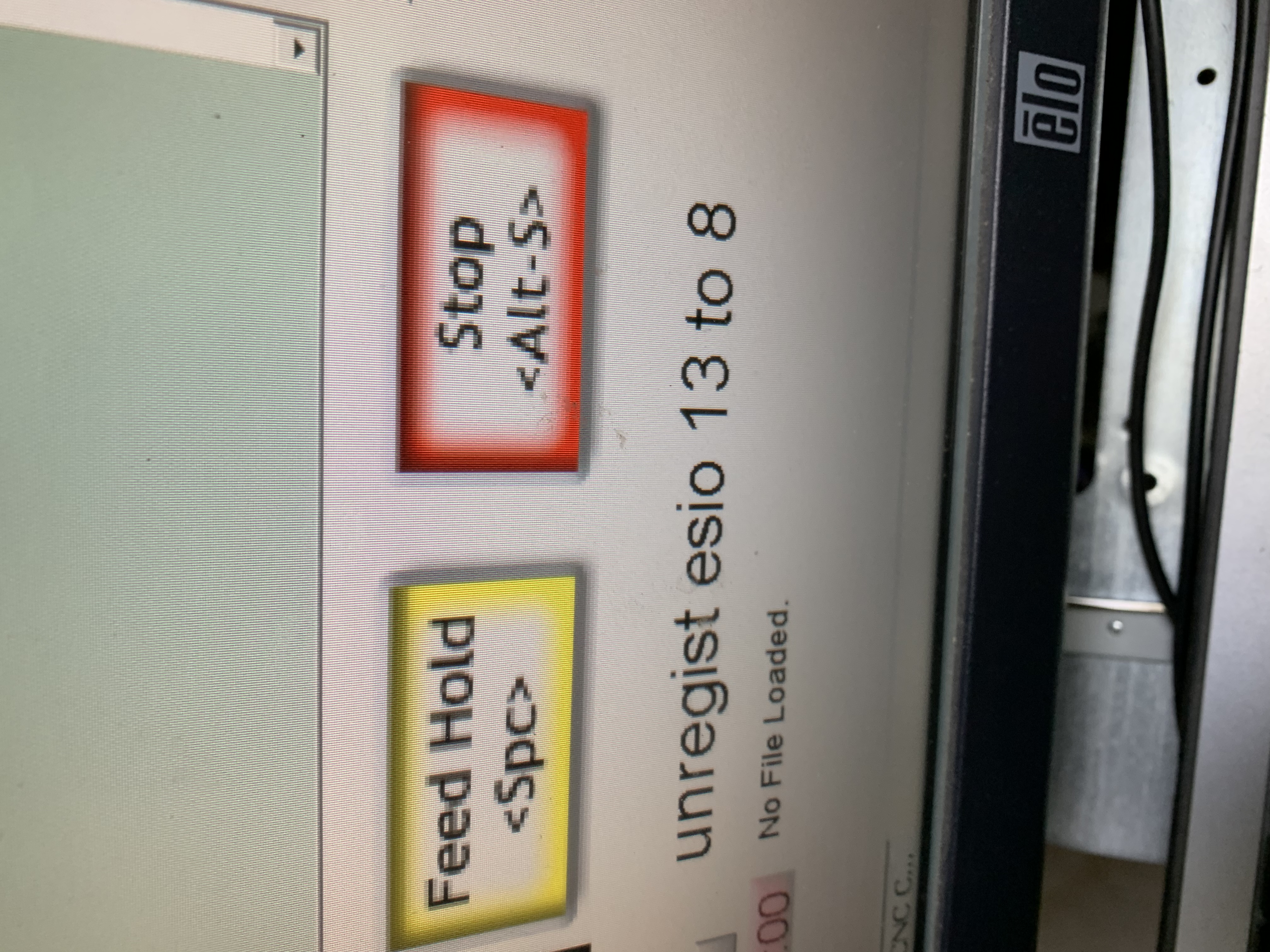

používáte někdo desku EC300 V5 v kombinaci s Machem 3. nemůžu to rozběhat.
Hodila by se mi pomoc.
Díky

Zdravím.Koupil sem si desku EC 300 a ja ji ani nezesíťuji z počítačem.Poradil bys mi jak si to udělal ty?Dík.

ak stale potrebujes radu, tak som bol natom rovnako...
pravdepodobne mas stary config subor, musis stiahnut najnovsi. /http://www.ddcnc.com/
Digitaldream ma na stranke produktu neaktualny config/DLL, musis ho pohladat v download kde maju ''vsetko'' a tam najdes najnovsiu /spravnu/ verziu.
pripadne mozes mat problem len s IP adresou, V5 uz nepouziva 192.168.1.xxx ale a teraz uz neviem, but je to 192.168.4.xxx alebo 192.168.2.xxx , ak pozries najnovsi manual tam to tusim maju spravne.
