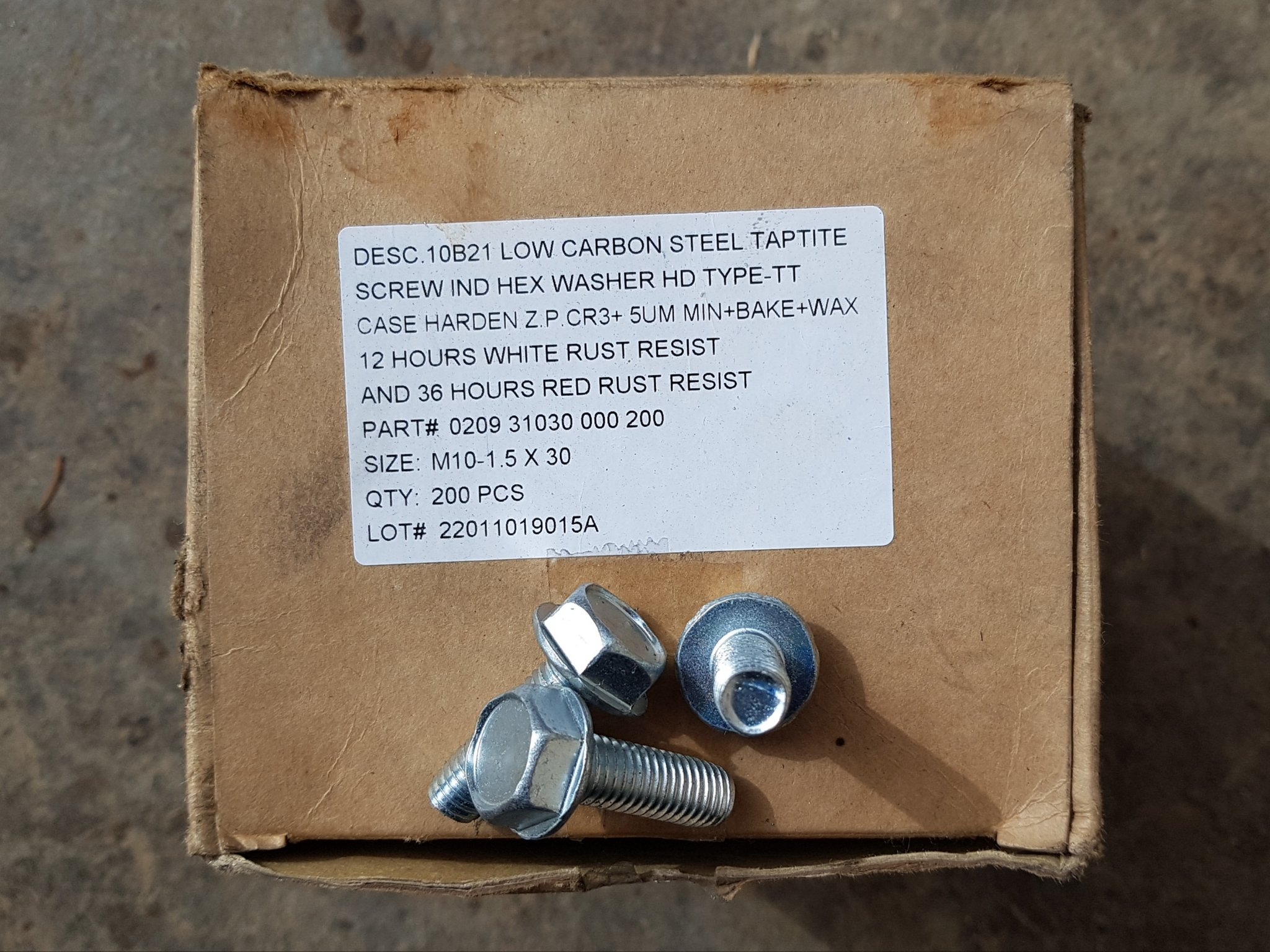

Nemám s tím žádný zkušenosti. Čím to chceš šroubovat?
M4 si dovedu představit utáhnout aku šroubovákem , ale M10 pochybuji. Zkus si udělat M10 závit .
Příspěvky: 9575
27. 3. 2024, 10:44
Včera jsem měl možnost opět mluvit se zmíněným mistrem, on to dělá rázovým šroubovákem, takže to tak také zkusím.

Pán to nemaže (on se zjevně moc nemaže s ničím :)), já to ale plánuji, také si možná udělám přípravek, abych to tam posílal kolmo.

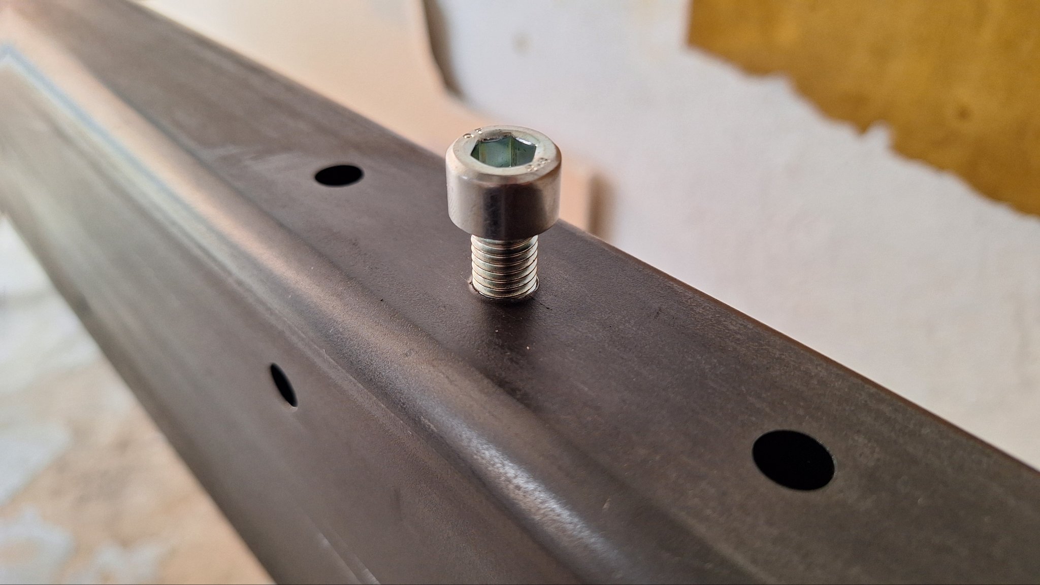

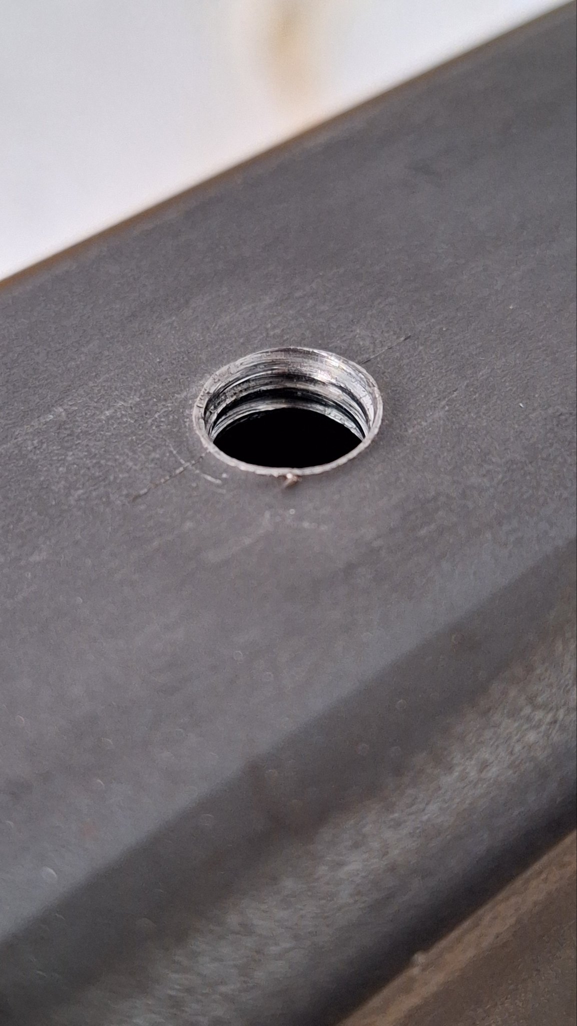

Vyzkoušeno na cílovém materiálu (M10 do 4mm S235, předvrtaná díra 9mm /obyč vrták/), rázový utahovák PASSK 20-Li B2 (půjčený, působí solidně), funguje to pěkně, šlo to i na sucho, klasický šroub v tom má o poznání menší vůli než v klasické matici či řezaném závitu.
