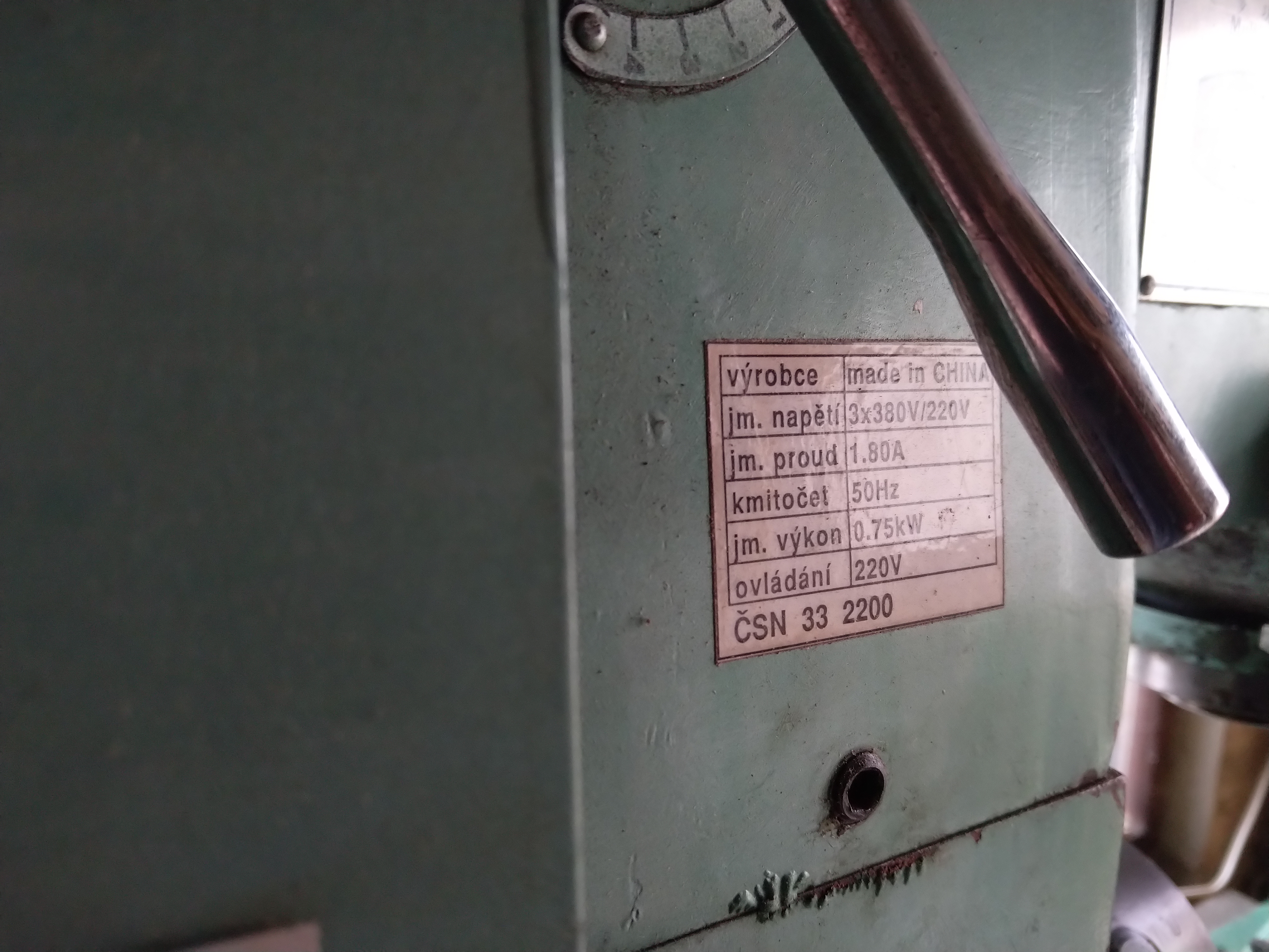

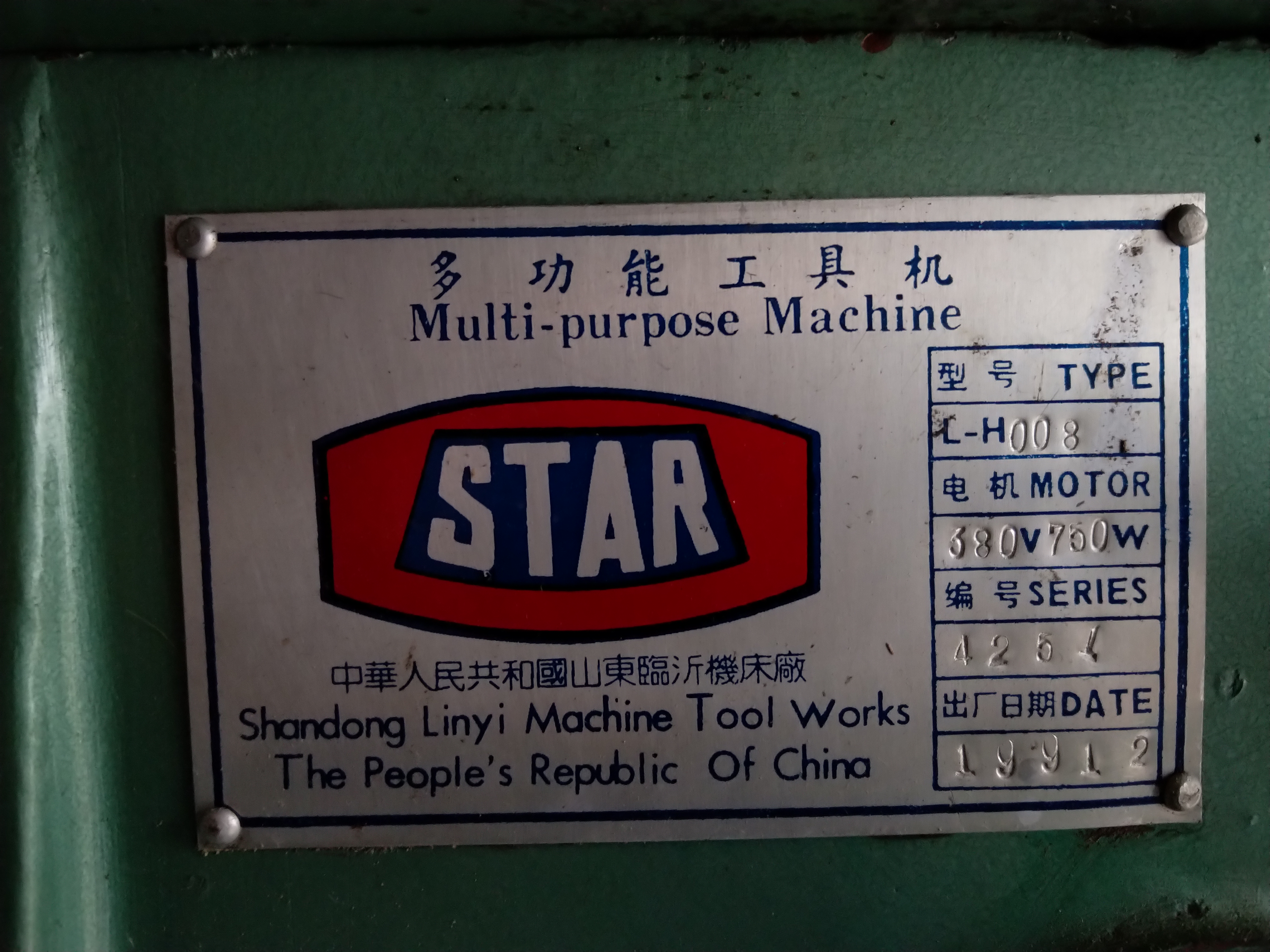

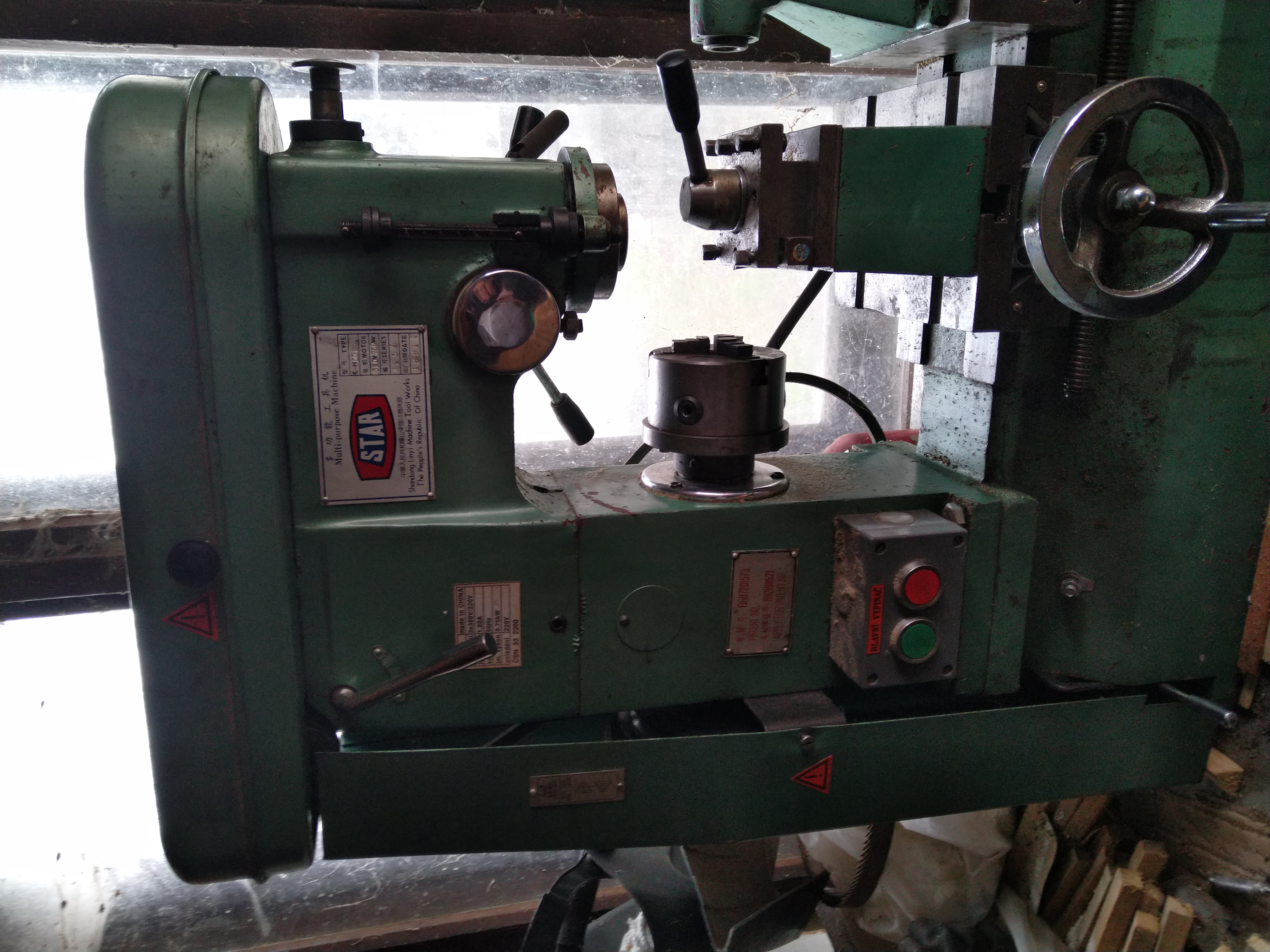

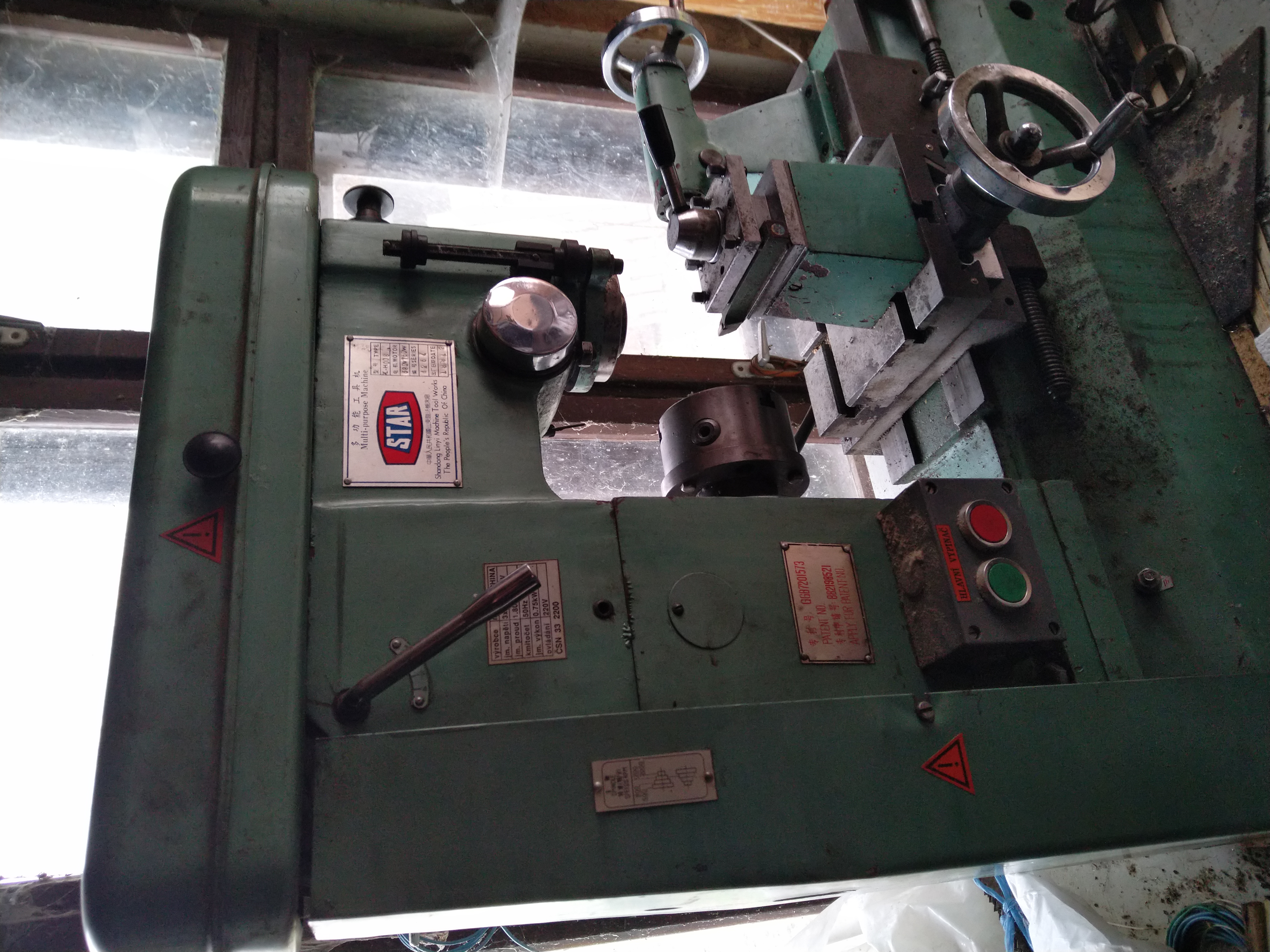

Zdravim priatelia, par rokov dozadu sa mi nahodne podarilo ukoristit z garazoveho vypredaja kombinovany stroj sustruh/freza. Je to maly stroj (sklucovadlo ma cca 100mm) cinskej vyroby z roku 1991, s 3f motorom 750W a nazvom:
Multi-Purpose Machine, Type L-H 008

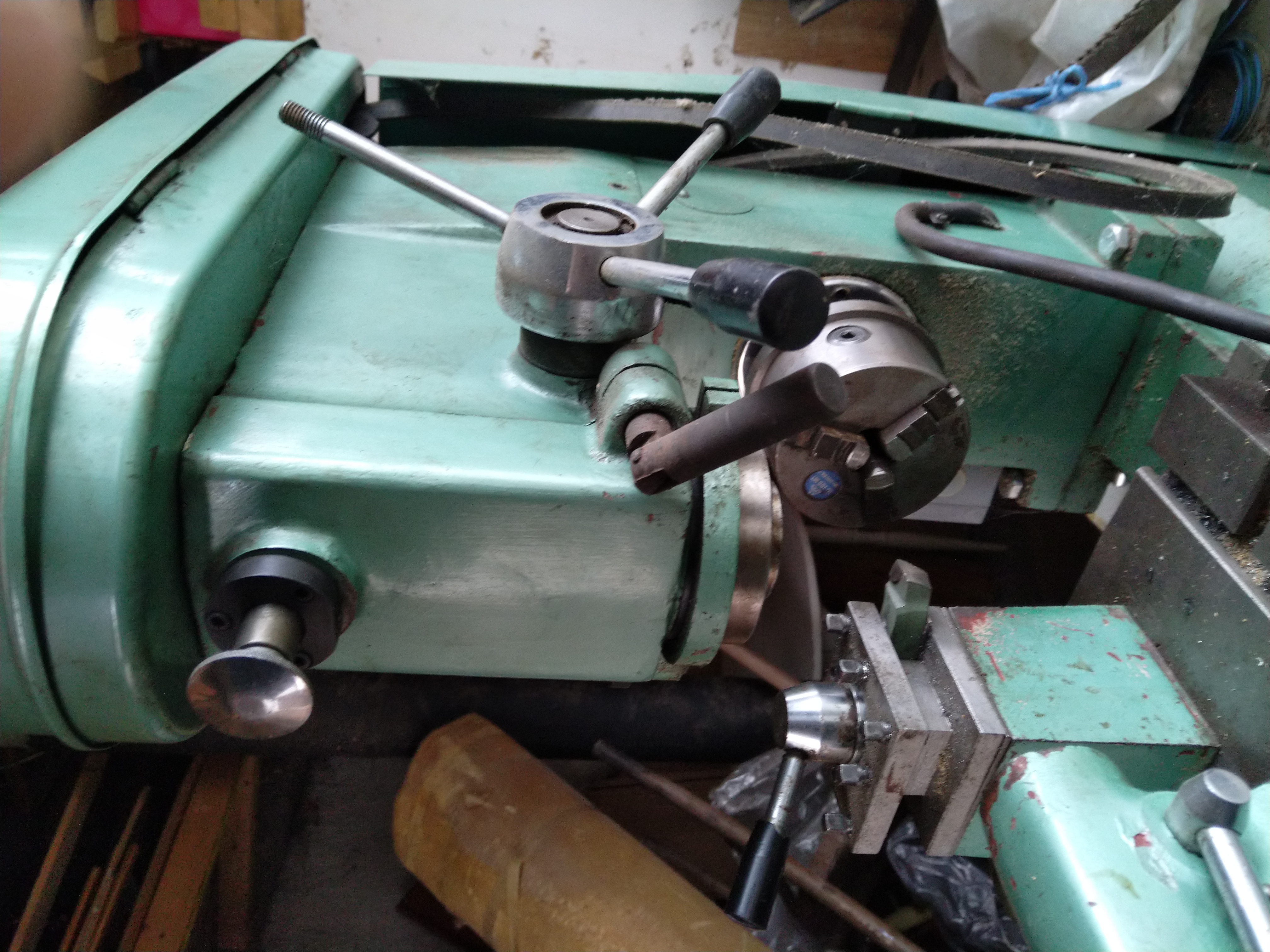

Stroj bol rozlozeny na viacero casti, boli k nemu noze, frezy, par kusov suroveho materialu a pracovny stol. Po zlozeni som zistil, ze na freze zrejme chyba "upinacia hlava"(?) Nie som stojar, takze sa vopred ospravedlnujem ak som pouzil nespravny vyraz. Bolo k tomu podobne male sklucovadlo ako na samotnom sustruhu, niesom si ale isty ci ho freza bezne pouziva aj na upinanie nastrojov a neviem celkom presne ako by som ho tam uchytil.
Hladat nejaky manual na cinsky stroj z doby pred 30 rokov je asi utopia, tak by som chcel poprosit skusenych strojarov o pomoc. Stroj ma mimo ine aj volu v posuvoch, je mozne tento problem napravit? Mam v plane zapojit stroj na frekvencny menic a napajat ho z jednej fazy. Za kazdu radu vopred vdaka.

blahoželám k peknému strojčeku. Možno by bolo fajn odfotiť aj ten upínač ktorý spomínaš (ideálne s nejakým pravítkom pre predstavu o veľkosti) a dutinu, do ktorej by sa mal upnúť (otvor v tom vertikálnom vretene). Je veľmi pravdepodobné, že v tom vretene bude nejaká kužeľová dutina (existujú viaceré typy: Morse kužeľ, strmý kužeľ, možno R8).
Jedna výhoda činskych strojov je, že názov a výrobca sa mení, ale samotná koncepcia stroja minimálne.
Tu som našiel frézku veľmi podobnú ako tá tvoja:
http://en.jinxingjichuang.com/product/d ... ng/22.html
Návod na tej stránke síce nieje, ale myslím že koncepcia stroja je tak jednoduchá, že ani žiaden návod nieje treba. Skús porozmýšľať, či v okolí nemáš niekoho kto má k strojom blízko (možno aj tu na fóre je nejaký tvoj sused), kto by ti ukázal základy.
