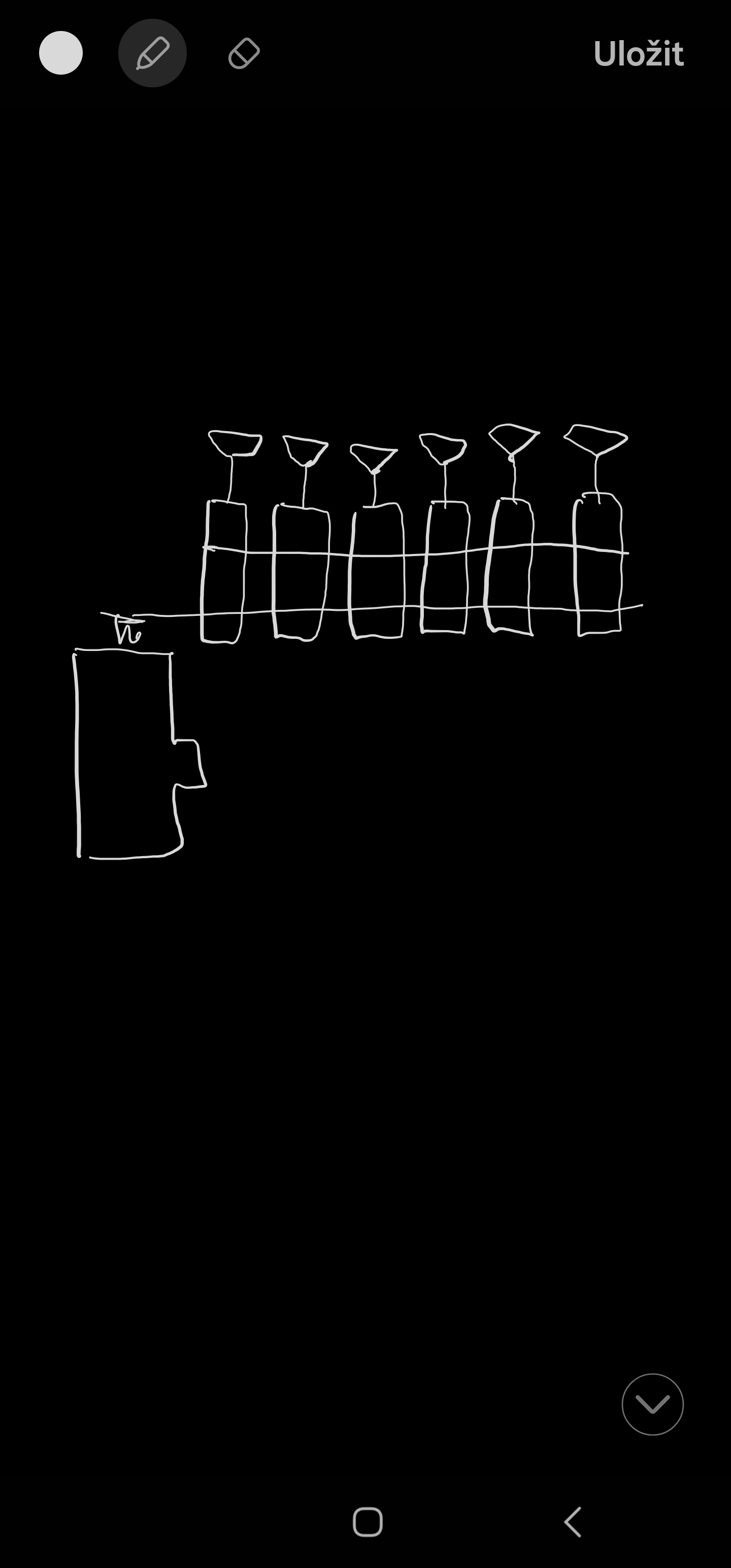

DwPetr
- Příspěvky: 5262
- Registrován: 23. 9. 2016, 8:25
To čistění je prostě naprd.
No pak leda vymyslet takový kolo, kde by v kruhu bylo třeba 20 kleštinovejch upínačů, třeba nějaký zatahovací upínání na vzduch, to by spíš už věděli kluci, po obvodě opásaný klinovým řemenem, kterej by je unášel, hnaný elektromotorem. Uvnitř toho kola by byl dráťenej kotouč, kterej by mohl sjet dolů, vyměnit ventily a zase s ním do těch hlav ventilů nahoru najet. Tohle by mohlo funovat. Dalo by se to poskládat z věcí z regálu, z něčeho použitýho, nebo z Číny, přesnost nehraje moc roli.
Trošku jsem tu myšlenku načáral
DwPetr
- Příspěvky: 5262
Pohyb toho vnitřního motoru s kartáčem po orbitě
No a pohon těch upínačů
