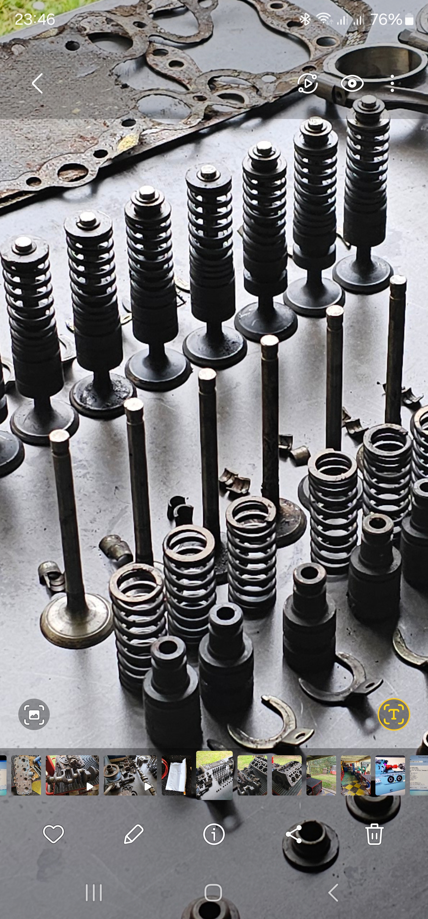

Jak jsem slíbil, tak pro zajímavost jak to funguje u mě. Je to trošku vývoj jako všechno, ale výsledek je pro moje použití dobrej. Náplň je obyčejný sklo z aut ( měl jsem jich tu hromadu, tak alespoň našly využití před kontejnerem) čistí to pěkně, kovu to nic neudělá.
Musí to bejt odmaštěný, takže vyvařený v alkonu a hozený sem. Liju k tomu obyčejnou dešťovku, klidně celej kýbl, on zase vyteče druhou stranou ven do druhýho kýble černý jak bota.
Profesionální řešení bude účinnější, jak stroj, tak abrazivum a chemie. Já to tam nahážu, zapnu a jdu si dělat něco jinýho, tohle jelo mám za to něco přes 2 hodiny. Snažím se tahat vibrace co nejníž aby se to točilo, ale zase nedělalo velkej kravál. Zase říkám, Profesionální řešení bude o něčem jiným. Já to mám kompletně spíchlý za 3,50 z regálu a co dům dal.
Ventily před odmaštenim vypadaly takto, odmaštěný byly stejně zasraný, ale už nebyly mastný. To je důležitý, jinak se to lepí a přestane to fungovat. No a pak jsem to vytahoval takhle
https://youtu.be/Rqb4wkqu0Ic?si=bGUnLERwPbG50Dwr
Ďříky jsou bez známek nějaké činnosti, jen jsou čistý a lesklý. Dole na talířích zůstala tmavá po zušlechťování, ale po delší době to jde dolů taky.

Jo je tam guma, nevím z čeho to je, je taková tvrdá cca 8mm a je v ní tkanina, není to přímo z pásu, byly to nějaké desky. Ta guma je tam důležitá jednak ti ty věci netřískají o nádobu, a pak se nemydlí nátěr z toho plechu a nezasírá se to tolik, pak samozřejmě když je to olajzovaný, tak to pak rezne, protože to musí bejt (v mém případě) mokrý. Problém u té mojí gumy je v tom, že jak je tvrdá tak špatně opisuje ten válec a prostě to bere výkon. Je to celkem umění to poladit tak, aby se to pěkně přelejvalo. Chtělo by to koupit něco měkkýho co nebude dělat vlny a bude to pěkně sedět na tý nádobě. Ideálně by samozřejmě bylo to vylít plastem, ale to neumím.
To sklo mě napadlo, když jsem jedno rozbil, že to jsou celkem hranatý tvary akorát velký, a nepoškodí to kov, váhově je to tak akorát, po chvilce to má zaoblený hrany, takže do toho můžeš beztrestně strkat ruce. Další výhoda je, že na tom skle nic nedrží, jen o propereš vodou je zase hezky čistý. Nevýhody to samozřejmě má, je to takový ani neurazí, ani nenadchne. Prostě to s tím trvá dýl, než s originálníma tělískama. Na druhou stranu pro mě důležitý aby to neudělalo nic těm součástkám a to tohle plní. A samozřejmě, je to zadarmo, likvidovali tady celej autobus, tak mě vybili pár oken, takže na pokusy fajn surovina a vyhodit se to dá do kontejneru na sklo.
Je důležitý mít to odmaštěný, pak to stačí naházet sem a to sklo to vyšubruje. Dřív jsem to dělal rukama kartáčkem, teď to jen vyvařím v alkonu, kdo nemá alkon, může použít krtka na odpady, a pak to nahážu sem, zapnu a jdu od toho. Po pár hodinách to vytáhnu, properu v naftě a mám celej vnitřek motoru nachystanej.
U mě je to ale o tom, že na to mám čas, a nedělám to jak Pavel v takovým nožství a rychlosti, ikdyž si dovedu představit, že 500 ventilů vytáhnu z myčky, hodím sem, a jdu dělat něco jinýho a pak je jen vytahám v podstatě čistý.
