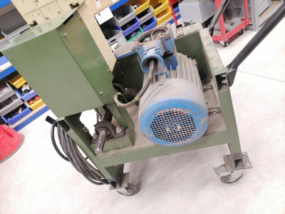

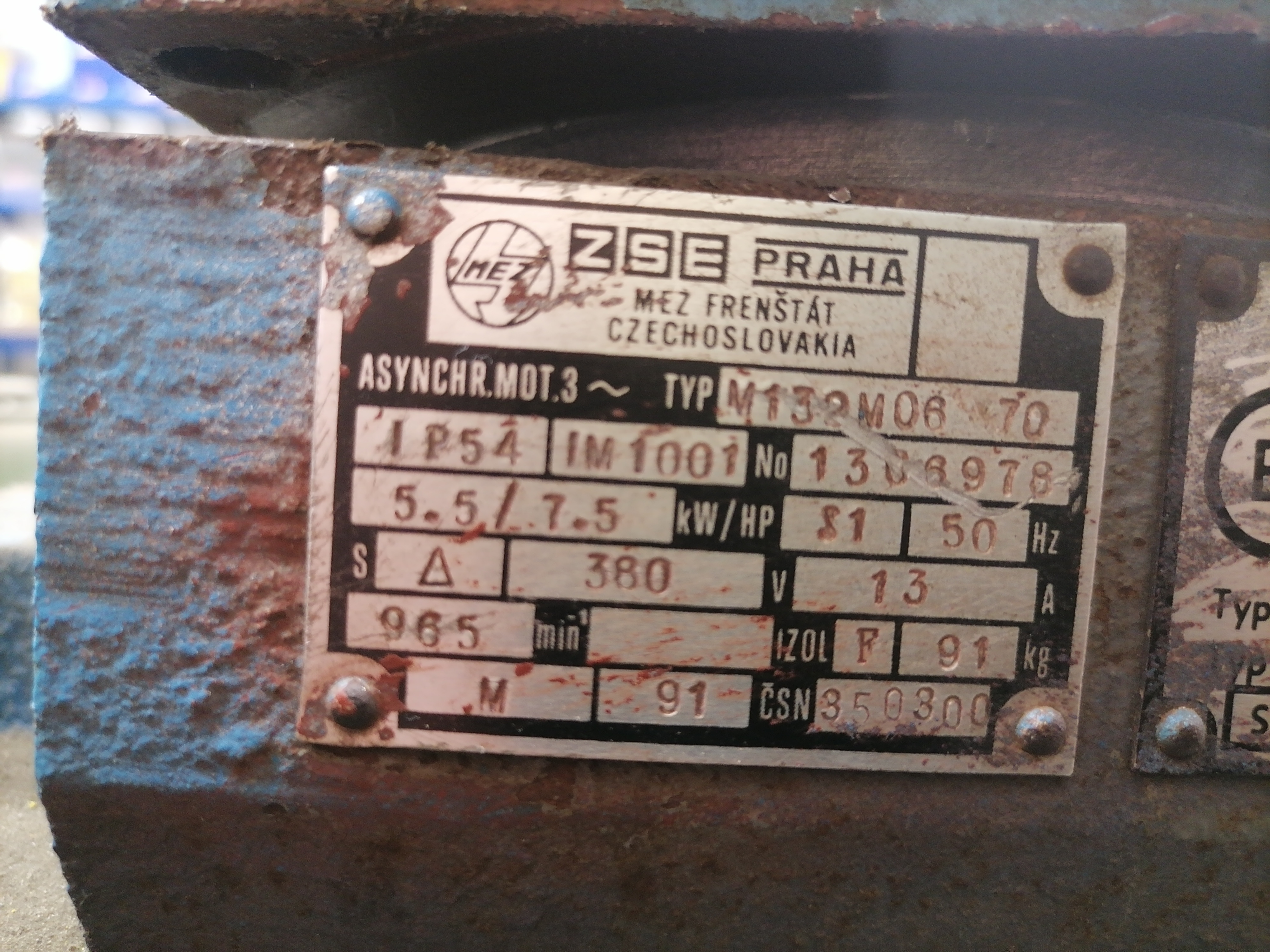

Pánové, jdu si pro radu jelikož FM jsou pro mě vysoká škola.
Mám motor VIZ příloha a potřebuji následující - "pomalý" plynulý rozběh na 540 otáček kde poběží asi 10-12 minut.....a potom 1.000 otáček na stejnou dobu 10-12 minut.
Jedná se o stroj imitující náhon traktoru pro zkoušení neseného nářadí. Po 15 letech nám umřel.
Pohrávám si s myšlenkou zda nejít i do silnějšího motoru a navíc přidat přímé a trvalé chlazení ventilátorem.
Díky za rady jaký měnič vybrat. Určitě raději kvalitnější a dražší s dobrou podporou, než ušetřit pár tisíc. Rozhodně nový, nic jetého.
Děkuji za pomoc

Tady ti vyhovi skoro jakýkoli, jen spravne dimenzovany. Přepínání otáček řešit externě, tady by stačily i obyčejné časáky, rampy nacpes do fm.
Jestli si to budeš patlat svépomocí, vol nějaký hloupý treba z wybo.cz třeba omron je super ale manual ma 500 stránek...

bych řekl, napřed se rozhodni, zda půjdeš do silnějšího motoru - a až pak podle toho vybírej měnič

Pokud nepotřebuješ ty rampy a doby měnit moc často, tak z těch značkových měničů vyhoví:
1) Siemens SINAMCS G120 s řídící jednotkou CU240. Když se koupí řídící jednotka s profinetem, tak lze později koupit ovládací panel třeba weintek a parametry pohodlně nastavovat ručně nebo přepínat receptury. Dodání i nastavení firma www.sipor.cz
Nastavení měniče udělám klidně na počkání. Dělal jsem na tom zařízení na testování převodovek a odstředivky.
2) Danfoss - některé řady (mám dojem FC302) mají vnitřní PLC, které je právě na toto určeno. Problém je, že to není určeno na časté změny parametrů. Jednou nastavit a pak jen provozovat.
