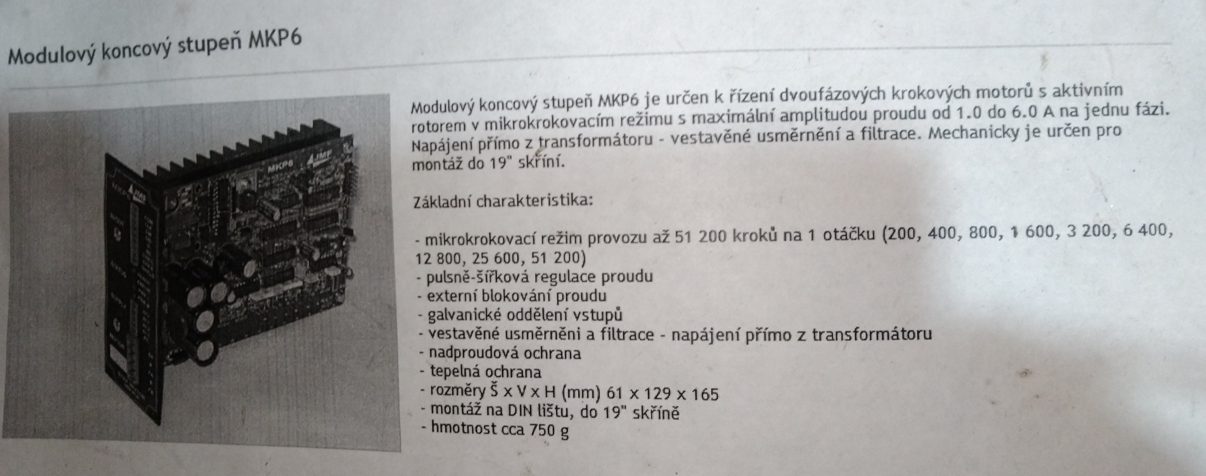

Nemůžu dohledat vůbec nic, ani návod pro tyto drivery krokových motorů. Původně byly na osazovacím stroji a podle ručního pájení na plošňáku odhaduju, že se jednalo o nějakou prototypovou výrobu. Firma je JMF název MKP6 ( MKP 6 ). Byl k němu jen ten papír vitz. foto. Nechci je nahrazovat nějakou čínou protože tyto vypadají celkem solidně. Řídit je bude Step/Dir Mesa 7i96s
Nemá někdo nějaké info? a nebo netuší někdo co znamenají ty zkratky (COM - tuším že zem, CLK - tuším že pulzy, CW, DIS - tuším že enable, I2, MS, ERR-C, ERR-E, SHIELD - tuším že stínění?)

CW - clockwise - směr otáčení (DIR). To, co tušíš, bych tušil stejně (pulzy ve smyslu kroky). Tušíš napájecí napětí (střídavé z trafa, ale kolik max.)? To je dost zásadní. Pokud ne, bude potřeba odvodit z použitých součástek (filtrační kondíky, koncové stupně pro motor, ..).

Zapomněl jsem dodat že to napájení mě netrápí. Trafo tam bylo, bylo i zapojené, po přivedení napětí se na driverech rozsvítí ready, obě power led a krokové motory "zatuhnou". Takže vše ostatní funguje, jen to čeká na signál.
Myslel jsem že CW bude dir, ale zkoušel jsem následovné zapojení:
  • COM - mesa GND
  • CLK - mesa STEP
  • CW - mesa DIR
ostatní jsem nezapojoval. Při zkoušce bylo nepatrně slyšet že motor udělá jeden krok ale pak už se ani nehne. Vypadalo to jako by byly přehozené STEP a DIR, ale po záměně se nedělo už vůbec nic. Zkoušel jsem ještě vypínat a zapínat ten DIS, nebo prodloužit DIRSETUP, DIRHOLD, STEPLEN, STEPSPACE na 20000 ale nedělo se vůbec nic.
Ještě musím dodat že původně vedly vodiče do toho konektoru jen do 4 vrchních pinů, takže moc možností ani nebude pokud se v tom už někdo nehrabal.
30. 1. 2023, 4:26
COM neznamená GND, ale COMMON. Tedy společný vodič.
A jestli je ten společný vodič GND nebo +5V určuje nastavení přepínačů na desce.
Na potisku desky hned vedle konektoru máš napsané jak to má být pro jednotlivé případy nastavené.
V případě společné Anody bude na COM třeba přivést +5V a signály budou aktivní v nule, v případě společné Katody bude na COM třeba přivést GND a signály budou aktivní v jedničce.
Experimenty bych dělal bez Mesy. Jen připojením napětí a brnkáním drátem o pin STEP (tj. CLK).

Panove jakpak to dopadlo,taky jsem tedka sehnal 4 drivery z jednoho stroje v praci je to taky od firmy JMF MKP5 ale bohužel nemohu sehnat take nic jak to zapojit. Moc díky jestli někdo máte.

Tady je info k použitému procesoru http://elektro.fs.cvut.cz/ZS/2371049.pd ... _M1486.pdf Případně se můžeš zkusit poptat na podpora@microcon.cz

Jen tak od pohledu na obrázek. Levý modrý konektor bude napáječka a pravý konektor je natuty výstup na motor. Ten horní je na optočleny a stačí proměřit jak spínat. V každém případě ale nebude funkce nic moc, optočleny jsou pomalé. Problém bude asi s nastavením dalších parametrů, neb ty se budou nastavovat po RS232 :-( Budeš muset použít stejné krokáče jako byly v zařízení, abys dodržel proud. Tedy ve výsledku docela opruz. Nemluvě o tom, že dnešní drivery v ceně okolo litru jsou značně kvalitnější.

Jinak zapojeni bude jak psal lubbez, polaritu napajeni poznas podle elektrolytickych kondenzatoru, civky motoru zapoj nejak logicky od kraje, nebude to prehazene tak, ze zacatek jedne civky bude na jedne strane a konec na druhe toho terminalu, pripadne si to muzes propisknout a nakreslit, bude tam tranzistorovy H-bridge. Vstupy do optoclenu budes muset vyzkouset, pripadne si najdi na tistaku co kam vede do toho procesoru od microconu ke kteremu se da stahnout dokumentace. Proud muzes prinejhorsim regulovat zmenou hodnoty tech dratovych odporu. Je dost mozne, ze driver byl vyrobem primo pro ten stroj ze ktereho jsi ho vytahl a proud ani zadne jine parametry tam nijak uzivatelsky menit nejdou.

A už jenom na závěr. Jak jsem se dozvěděl, tenhle driver nemá klasické řízení, ale má v sobě něco jako PLC a vše se musí naprogramovat. Přeji příjemnou zábavu. :lol:
