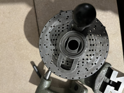

Mám k tomu tieto tŕne, vie mi niekto poradiť aké kotúče si mám zakúpiť ? Na ktoré , aky kotúč osadiť ? K čomu slúži ten trn v krúžku ?
Na bruske som nikdy nepracoval tak toto bude úplne moje prvé zoznámenie s nástrojovu brusku

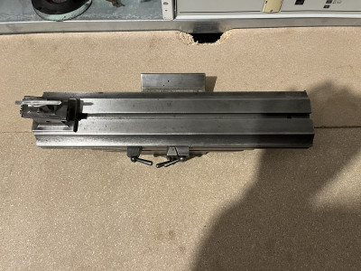

Na veľa bruskach v inzerátoch som si všimol pasovinu zbrusenu šikmo, na čo sa používal tento prípravok ?

voľba kotúča závisí na tom čo plánuješ brúsiť (môžeš potrebovať korudnové kotúče na HSS, SiC na karbid, diamantové alebo CBN na kvalitný výbrus...). Veľkosť a tvar je daný tým, čo chceš brúsiť. Jediné čo vieš s fleku je priemer diery kotúča, ten je podľa priemeru tej vložky v tŕni.
Nedá sa pár vetami napísať, kúp si tento a tento. Tu si stiahni knižku, tam sa všetko dozvieš aj s príkladmi nastavenia brúsky (viac BN102, ale mnoho aj o N1).
viewtopic.php?t=12938
môžeš sa poobzerať aj po tejto knihe:
Ostření a opravy nástrojů - Karel Štych
tiež existuje v pdf verzii, alebo antikvariát.
Ten tŕň ktorý si zakrúžkoval nepatrí k štandardnému vybaveniu brúsky. Pre N1 si podniky vyrábal rôzne príslušenstvo a prípravky sami. Povedal by som, že to je tŕn na brúsenie otvorov ( na malý čelný kotúč).
Tá pásovina vyzerá ako obyčo opierka ku kotúču. Mnoho N1 brúsiek skončilo po kdejakých zámočníckych dielňach kde ich používali ako štandardné kotúčové brúsky.

já ho mám takyzverodoktor píše: ↑5. 1. 2024, 8:09 Ten tŕň ktorý si zakrúžkoval nepatrí k štandardnému vybaveniu brúsky. .......
