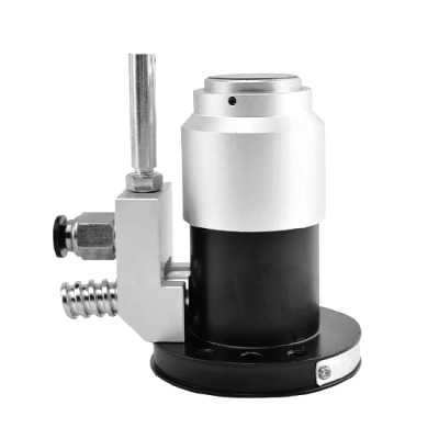

Idealne by bolo mat tool height setter (merac dlzky nastroja).
po kazdej vymene by sa odmerala dlzka a aplikovanim G43 (tool offsets) sa nastavi odmerana dlzka pre linuxcnc, ktora sa zobrazi aj v tool table. Tymto sposobom viete realizovat aj program s viacerymi nastrojmi, bez toho aby ste museli prestavovat pracovnu Z0, pretoze dlzka nastroja sa odvodi od dlzky predchadzajuceho a odmeranej dlzky noveho nastroja. Mam to pripravene, takze v pripade zaujmu viem poslat video s ukazkou.

pridavam sa k robokopovi.
v linuxcnc mam urobeny po kazdej vymene nastroja odmeranie dlzky, takze nehrozi ziadny zmatok.
Moj postup je:
1) pripravit prvy nastroj (ktory je automaticky odmerany a nastavi sa tool length offset - TLO)
2) s tymto nastrojom si pripravim pracovnu XYZ=(0,0,0) a pustim program
3) pri vymene nastroja dam novy a opat sa automaticky odmeria dlzka a nastavi TLO.
4) program pokracuje s konzistentou Z0, ktorej referencny bod uz nemusi existovat, lebo bol odfrezovany
tymto sposobom je chyba odmeriavania Z0 umerna konzistencii pouziteho snimaca, radovo 0.001mm
Moj postup je:
