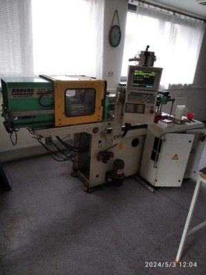

dostal se ke mně takovýto vstřikovací lis:
Motor hydraulické pumpy naskočí jen na chvíli, při přepnutí hvězda/trojúhelník to vyhodí chybovou hlášku. Topení nezapíná vůbec. Určitě bych ty chyby časem odhalil a vyřešil, ale zajímá mě, zda se tu nevyskutuje někdo, kdo řešil celkovou výměnu řízení za nějaké PLC. Jde mi o to, že 20 let stará elektronika bude postupně odcházet a hledat v ní chyby během lisování je na nic.

Zachovej to původní řízení SELOGICA co to píše za hlášky?
Stiskni klávesu symbol trojůhelníku a vypíše ti to všechny chybové hlášky.
Ofoť obrazovku a hoď to sem, pak ti můžu radit, a nebo si vyměníme telefo. kontakt.
Dávat do toho čínské řízení, je jak dát do mercedesu motor z trabantu....
Největší problém toho china řízení, je že nemá žádné ochrany proti sepnutí akčních členů.
Vstřikolis ti pak může zavřít i když nechce a to nechceš. Další věc takovým zásahem to můžeš používat maximálně jako štípačku na dřevo. Je to zásah do konstrukce.
Nepůjde ti hromada funkcí co ten arburg umí atd atd.
U tohoto řízení SELOGICA jde kontrolovat sepnutí akčních členů vše uvidíš na obrazovce co se děje a nebo neděje a tak se dá zjistit závada.
Pokud to má snahu sepnout rozběh, tak může být vadný jen pomocný kontakt na stykači. Ona ta mašina není blbá a pokud za nějaký definovaný čas nepřepne do trojůhelníku, tak vypíše například chybu pohonu atd atd.
Protože máš verzi ALLROUNDER, tak musí být všechny koncové spínače ochranných krytů namontovány a klíčkové spínače ve správné poloze atd atd je to chytré a přecizní řízené ovšem trošku náročnější na znalosti obsluhy.

Našel jsem tyto dvě hlášení:
A zde je co to hlásí po rozběhu motoru - cca po 5 sekundách se motor vypne a naskočí tato hláška:
