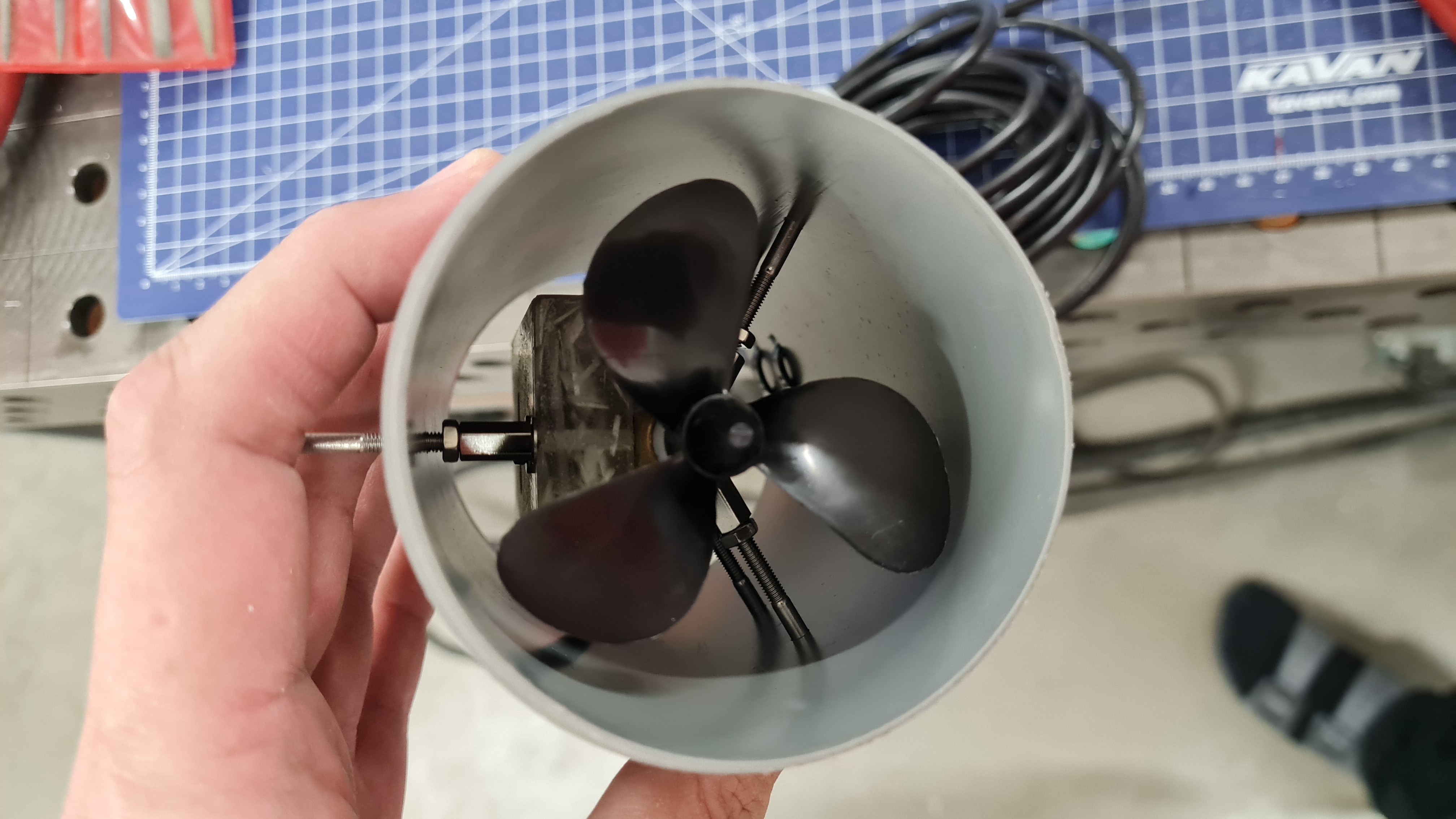

Ahojte,
Realizujem specificky pocitac pre kamaratov sportovych potapacov (orientacne plavanie pod vodou). Uz mam prototyp elektroniky, prototyp casti senzora merania preplavanej vzdialenosti a aj prototyp casti SW. Aktualne potrebujem doriesit ovladaci snimac (on/off, vyber z menu, start/stop merania, atd) pocitaca. Kedze v blizkosti pocitaca sa bude nachadzat kompas, tak nechem pouzivat kombinaciu magnetov a jazyckovych kontaktov/hallovych snimacov. Rad by som pouzil encoder (signaly A, B) aj s tlacitkom (pusch button) ako napr. tento:
https://www.tme.eu/sk/details/pec11l-4 ... rc=aw.ds
Jasne, ze puzdro pocitaca aj inkrementalneho snimaca musi byt vodotesne (bohate staci do 10m, pretlak 1atm). A teraz tu prichadza vyzva ako ovladat uvedeny snimac umiestneny v suchu puzdra. Zakladnu ideu vidim v utesneni 4mm nerezovej hriadele vyuzitim O-kruzku pri prechode telom puzdra pocitaca. Danu hriadel by som nasledne prepojil s hriadelou inkrementalneho snimaca. Telo utesnenia prechodu hriadele by malo byt sustruzene z nerezu (idealne AISI316).
Nieco som si uz aj nacrtol, ale vsetky riesenia sa mi zatial zdaju komplikovane na vyrobu v serii do 10ks. Stale vsak mam pocit, ze nemozem byt prvy, ktory riesi takyto problem a teda to (mala utesnena prechodka 4mm hriadela) uz niekto vyraba seriovo. Par hodin som googlil, ale nic relevantne som nenasiel. Teda okrem, podla mna, nie moc vydarenych tesneni lodnych hriadelov na modelarskych strankach.
Tymto by som sa rad spytal ci ste uz niekto nieco podobne riesili a vedeli by odporucit slovne spojenie, na ktore googl najde nieco relevantne. Alebo mozno mi poradite nieco ine (idea komponentov zo vzduchariny, atd).
Dik, Juro

PS: Opticky snimac uz pouzivam v senzore merania preplavanej vzdialenosti: 40kHz blikajuca infra LED voci dvom IrDa snimacom, infra luc prerusovany nerezovou clonkou a cele zaliate v epoxide - vid foto. Ako pozeram na foto, tak menim popis snimaca z prototyp na proof of concept:)
