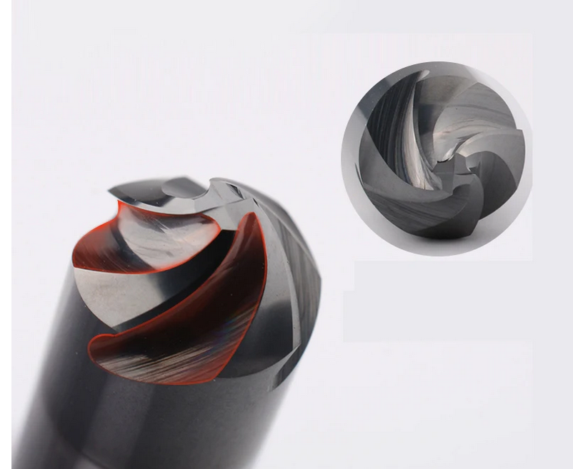

Vyzkoušel jsem na srážení hran frézy 90° se spirálovým břitem :
Je to opravdu veliký rozdíl proti frézám s přímým břitem.
Nyní tu mám poptávku na výrobu cca 2M ks / rok. Budu na to asi stavět spec stroj a budu potřebovat tyto frézy pravé i LEVÉ. Patrně průměr 10 mm.
Nemáte někdo prosím kontakt na brusírnu, kde by mi dokázali ty LEVÉ frézy vybrousit, případně přebrušovat ? Při rozumné ceně bych samosebou objednal i pravé. Jednalo by se vždy o min 10+10 ks fréz.
