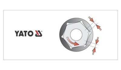

Proč jsou v sadách "gola" ořechů (nástrčných klíčů) dvoje provedení hran? Hranaté jako dříve a zaoblené (kruhové vybrání hran). Zde obrázek:

Rekl bych ze rozdílná technologie vyroby

Do ořechu s vybráním dobře padne i omr..ná matka (s otřepem) od stranovýho klíče, nebo jinýho kutilskýho nástroje.

Ta featura se jmenuje AS-DRIVE
AS-Drive
Vnitřní profil nástavců, respektive klíčů, je tvarován do mírného obloučku. Díky tomu je zajištěno, že hlavní síla při záběru působí přímo na plochu šroubu, namísto na jeho hranu. Hlavní výhodou uvedeného systému je menší opotřebení šroubů a snazší demontáž poškozených šroubů.
Funkce AS-DRIVE umožňuje vyvinout větší kontaktní sílu, neboť ke kontaktu se šroubem nedochází na hranách šestihranu, nýbrž v první třetině styčných ploch. Tím nedochází k poničení hlavice šroubu. Ořech mnohdy povolí i matice a šrouby již poničené..
