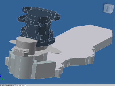

Hledám trpělivého(ještě jednou "Trpělivého)učitele Inventoru,který by mi za odměnu odpovídal na mé dotazy ohledně kreslení.Prvním dotazem by bylo,jak se zbavit bílých čar na pohledu?

Vidis uplne sem zapomel ze si se na to ptal :D (se musis pripomenout :D ), V 2011 to de krasne v 2010 to je myslim horsi. Pokud ti de jen o prezentaci toho modelu tak bych to udelal pres render. Jestli se da prepnout styl pohledu mrknu vecer.

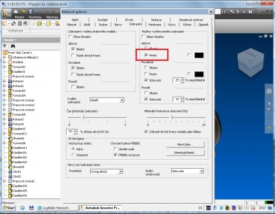

Tady je obr. kde se daj vypnout globalne v celem inventoru, Ale pro bezne modelovani bych to doporucoval nechat zaple.

už mi to jde dík
