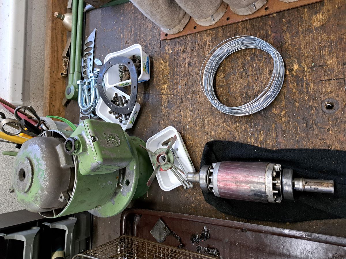

Celková oprava odsavače k brusce. Vyčištění, přeložiskování, vyvážení oběžného kola, doplnění koleček.

Ahoj, kolik to má prosím toček? 12000? Jen tak pro zajímavost. Je v tom převod?
Jinak super jako vždy.
Díkec

Ahoj, motor má 2780 ot. a oběžné kolo je přímo na motoru.

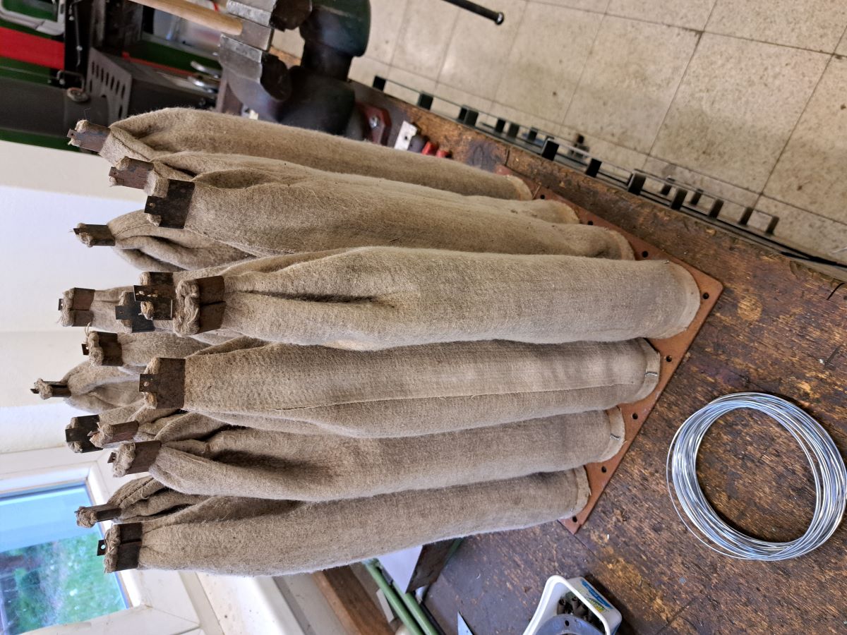

Super, dík. je to klasický hadicový filtr. Kdybys chtěl o těch filtrech vědět víc, kdyžtak SZ. Přes kámoše bych sehnal i ty hadice. Lepší filtry mají regeneraci - je tam vzduchová tryska, která vzduchovýma impulzama čistí ty hadice. Nedávno jsem právě sehnal nějaký motor a ten měl mezipřevod na 12000 - z Liberce. Budu to mít na švajcem a ten teplý vzduch zpět do dílny - v zimě samo.

Je to přesně jak píšeš. O těch filtrech vím, tady ve vedlejší vesnici je na ně firma a pár let jsem je tam navrhoval. Chvíli jsem právě uvažoval nechat si u nich udělat ty hadice nový, ale stálo by to prašule a když bych si vzal jenom materiál, tak zase spousta práce, tak jsem vyhodnotil ty původní jako dobrý a co nejlíp je vyčistil. Bylo v nich hodně humusu, tak předpokládám, že rozdíl bude značný. A až vrtule nebude dělat kravál, tak to bude taky paráda. Do budoucna mám ještě v plánu dát hlavní část odtahu plechový potrubí. Teďka tam mám delší hadici, protože mi jí bylo líto zatím řezat, ale ta hadice má velký odpor.
